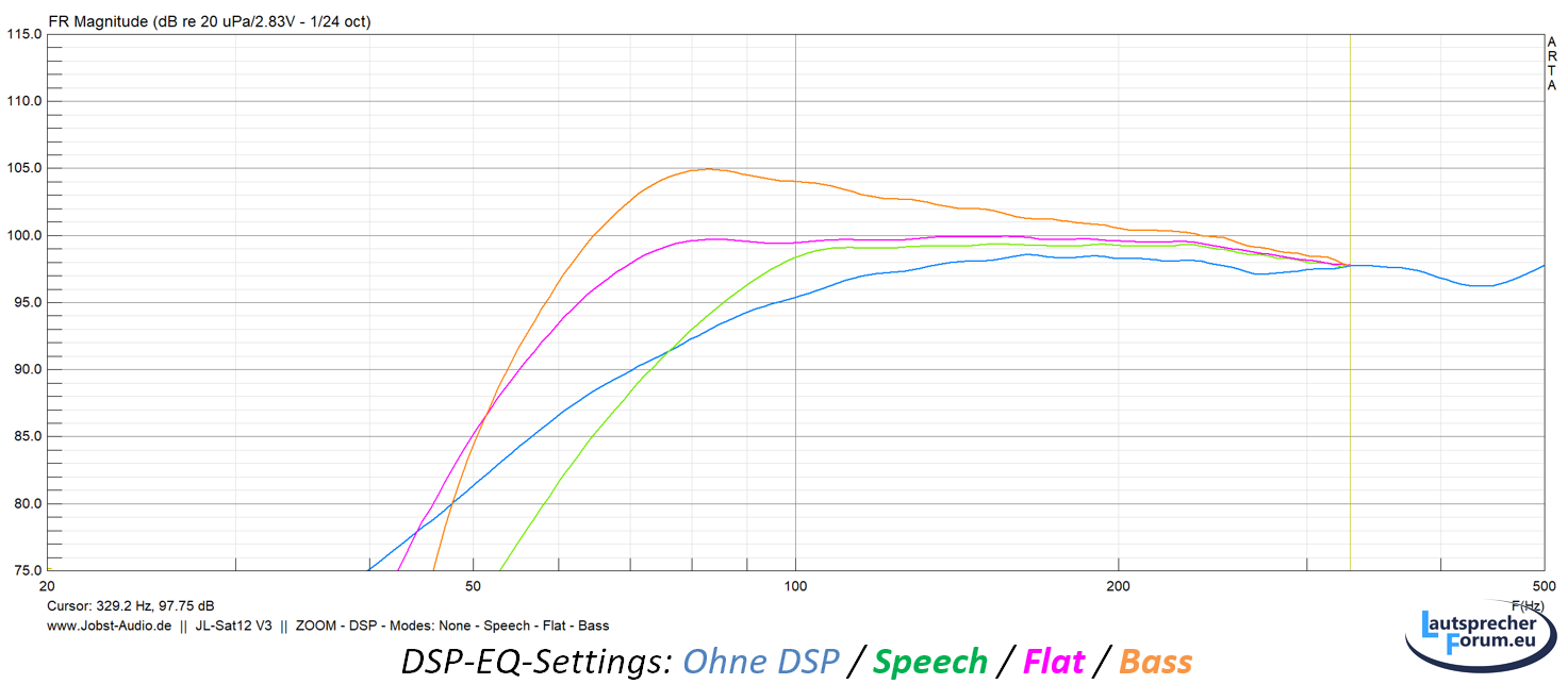

JL-Sat12 Solo DSP Setup - JL-Sat12 mit JM-Sub118h
@wuermath
Ich kann anbieten, dass du hier vorbei kommst,
dann stricken wir gerne eins, natürlich kostenfrei.
Ein JL-Sat10 könnten wir dann ebenfalls beistellen.
Du kannst aber einfach mal folgendes versuchen oder dich nach richten:
Evtl. muss das JL-Sat12 minimal tiefer getrennt werden, also einfach mal testen.
Mit Bes24 liegt die tiefste Frequenz für volle Belastung innerhalb Xmax+10% bei 92Hz, aber unter 100Hz musst du vermutlich nicht.
@MRD
Ein DSP-Setup für das JL-Sat12 braucht man nicht, nur eben Hochpass und Limiter.
Mindest-Hochpässe
Limiter jeweils 450W
Ansonsten gäb's noch die EQ-Setups für Solobetrieb -Fullrange, Flat und Sprache.
Infos zum Limiter im Solomodus siehe PDF, ansonsten:
Peaklimiter bei allen 3: 245W
Sinnvoll: Zusätzliche RMS-Limiter im Input: 90W / 60W / 10W
| Speech | Gain | Filter | Freq. |
| EQ1 | +3,0dB | Q 2.5 | 100Hz |
| EQ2 | |||
| HP | But24 | 69Hz |
| Flat | Gain | Filter | Freq. |
| EQ1 | +8,5dB | Q 2.2 | 68Hz |
| EQ2 | |||
| HP | But24 | 54Hz |
| Bass | Gain | Filter | Freq. | |
| EQ1 | +8,5dB | Q 2.2 | 68Hz | (Flat-EQ) |
| EQ2 | +8,5dB | Q 1.4 | 80Hz | |
| HP | But24 | 59Hz |
