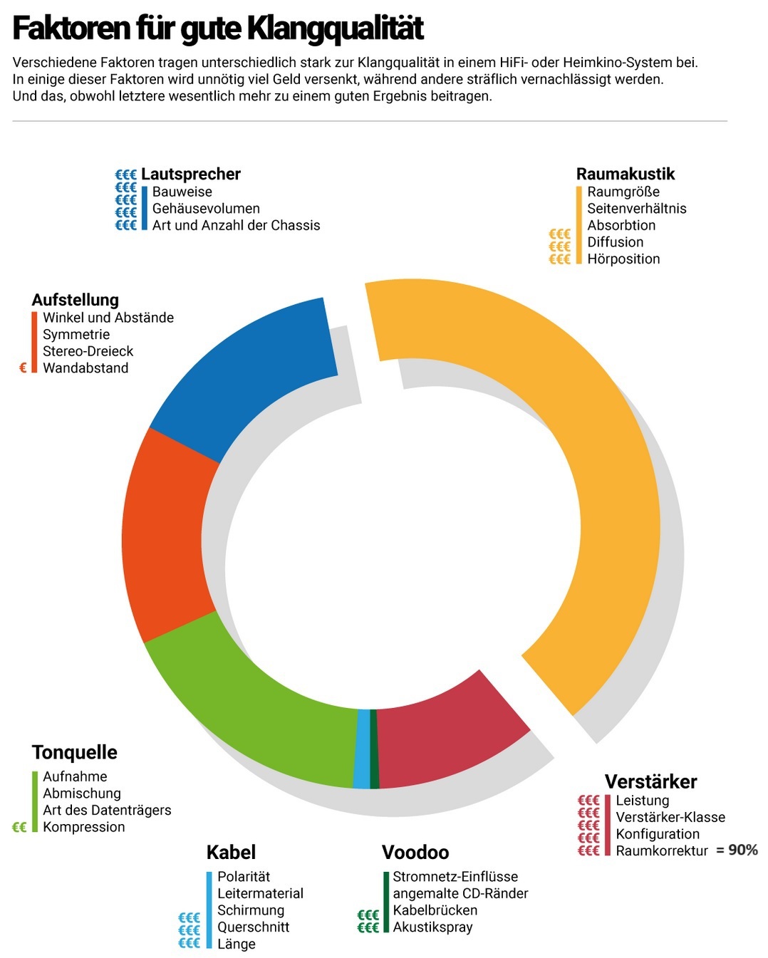

spreche natürlich nur für mich, aber so wie ein excellenter wein immer gut schmeckt, aus der flasche, papp-becher, oder € 100 glas, so braucht guter klang eine gute akustik wie man für gute photos gutes licht braucht.
Groteskerweise sehen dies anhänger der "Holy Church of Cables and Amplifiers" genau umgekehrt. Dort wird in kabel, sicherungen, stromreiniger, und vor allem verstärker investiert (eigentlich nicht mehr als die lautstärkeregelung), und gleichzeitig klangregelung oder gar DSP verteufelt, aber über das wesentliche spricht dort niemand.
Wenn die wohnsituation die LS vorgibt, sollte man sie tatsächlich an den raum anpassen. Hab zwar keine erfahrung damit, aber es gibt ja auch rund(um)strahler, oder LS mit HT zusätzlich nach hinten (siehe nuLine 24, oder bei Triangle).
Es kann schon sein, daß eine nuPyramide den raum großartig beschallt (130 m² sind eine ansage), aber es geht ja nicht um beschallung sondern um guten klang. "Lärm" machen kann ein LS mit extrem guter empfindlichkeit besser (Klipsch, JBL...).
