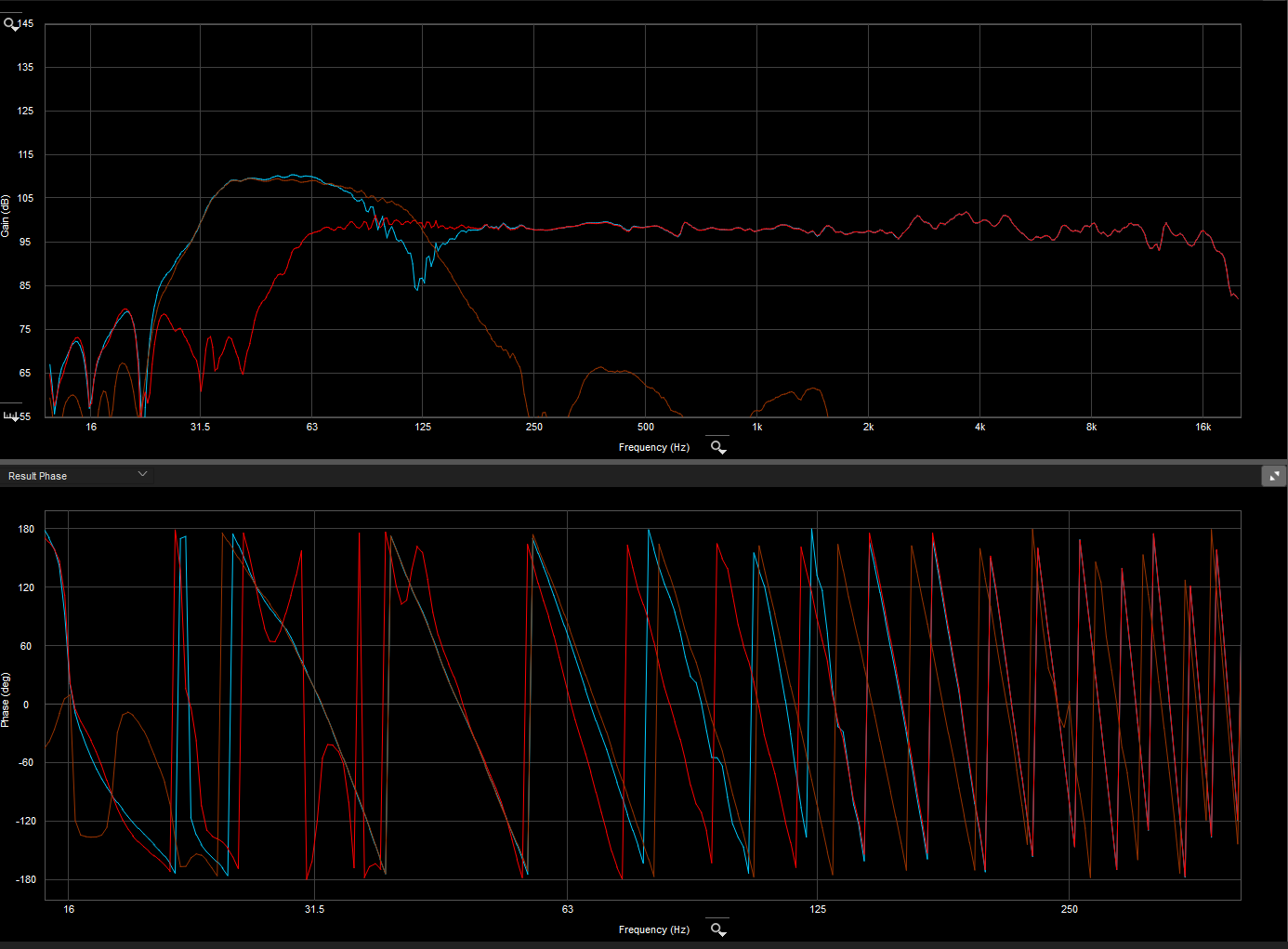

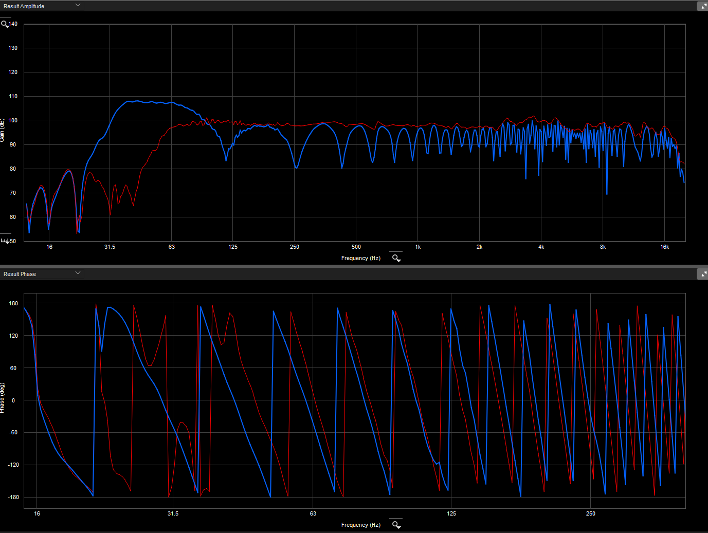

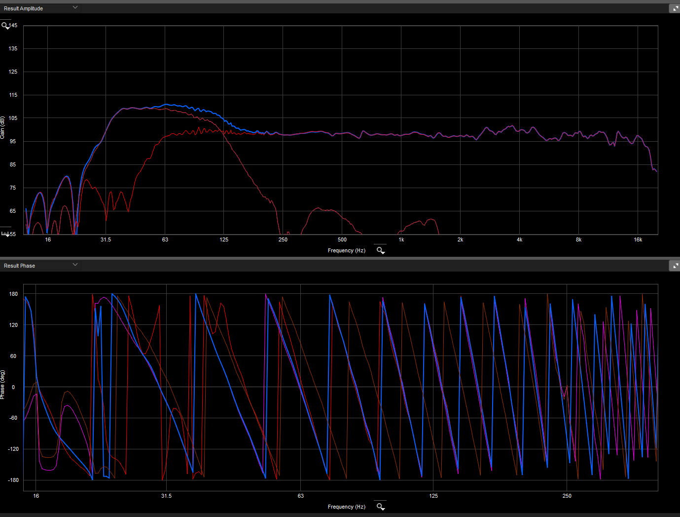

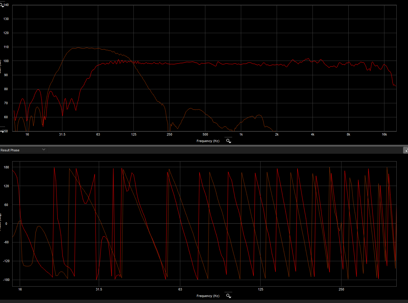

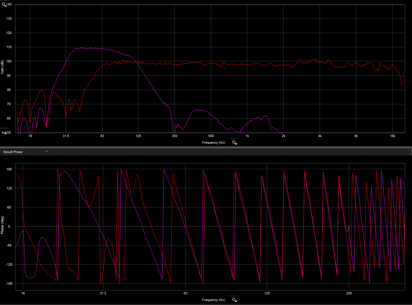

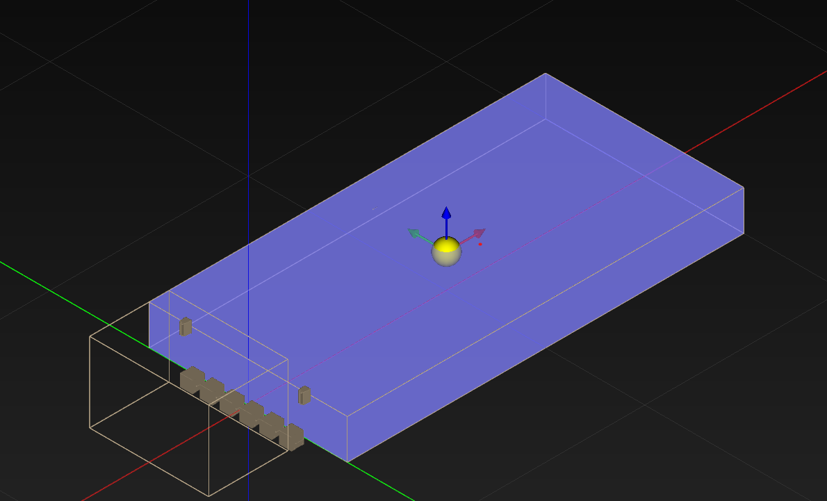

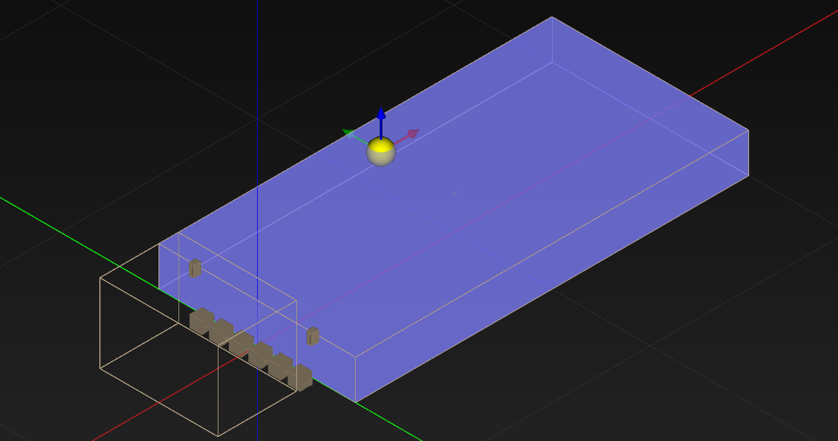

Das Thema lässt mich nicht los. Ich habe mit Mapp3d von Meyersound experimentiert und ein wenig simuliert. Das ist meines Wissens nach das einzige frei verfügbare Tool, mit dem sich Messungen simulieren lassen. Man ist natürlich auf Meyersound Lautsprecher beschränkt.
Simuliert ist hier eine kleine Freifeld Situation mit 2 Point Source Tops (Ultra x40 mit 125 Preset) und 6 18" BR Bässen in Zahnlücke (900-lfc mit 100 Preset) die Zuschauerfläche ist 10 Meter breit und 20 Meter tief:
Ein virtuelles Messmikrofon mittig 10 Meter vor der Bühne (auf dem ersten Bild in Gelb) ergibt folgendes Bild. Hellrot sind die Tops solo, Dunkelrot ist das Bassarray solo. Man erkennt im Übernahmebereich gut, dass die Phasen deutlich über 90 Grad auseinander liegen:
Hier in Hellblau das ganze System, wie erwartet haben wir eine deutliche Auslöschung:
Mit 4ms Delay bekommen wir die Phase von Bass und Top im Übernahmebereich gut in den Griff:
Das spiegelt sich im Aplitudenfrequenzgang wieder:
Soweit also alles gut und plausibel. Kein Kammfilter, ordentliche Addition im Übernahmebereich, mit der Zielkurve wäre ich happy. Doch was passiert, wenn wir das virtuelle Messmikrofon jetzt 4 Meter außerhalb der Mittelachse verschieben?:
Hier passt die Phase im Übernahmebereich nicht mehr und wir handeln uns üble Kammfilter Effekte ein:
Mit dieser Zielkurve dürfte niemand wirklich zufrieden sein. Also was tun? Gibt es hier einen sauberen Weg oder muss man mit den lokalen ortsbezogenen Unterschieden in der zu beschallenden Fläche leben? Im Endeffekt hat Jobst das ja in #2 bereits beschrieben. Die Empfehlung hier ist wenn ich ihn richtig verstehe, nicht auf einen mittigen Punkt per Laserentfernungsmessung zu optimieren, sondern eine physische Nulllinie parallel zur Bühne als Ausgangspunkt zu nehmen und alles auf diese Linie zu delayen. Intuitiv dürfte das einem Durchschnitt aus mehren Messmikros entsprechen?

du weichst von idealen Filter Ergänzungen und Summenbildungen ab mit massiv überschneidenden Frequenzbändern und wunderst dich ...
Du benutzt 7 (8) Schallquellen die du unter Winkel betrachtest und wunderst dich ...
Mit mangelndem Basiswissen und nur bunte Linien malen am Rechner werden seltenst praxisgerechte funktionierende Beschallungskonzepte gemacht.

@Jacob
Klar, wenn du aus der Mitte gehst, hast du natürlich massiv Interferenzen.
Mittig haste du den gleichen Weg von Top L und R, stehst du rechts, ist die Laufzeit vom linken Top (wegen mir Array) wesentlich größer.
Mit den Bässen schaut das dann ähnlich aus.
Soll es links/mitte/rechts "optimal" sein, dass stelle nur ein Bass und ein Topteil auf, am besten noch ohne Raum
Hinzu kommt, wie ich oft predige, der Hass Effekt.
Unser Ohr unterscheidet zwischen Direktschall und Diffus, bzw. auch solch einem großen Delay, das Messmikro, bzw. die Simulation nicht.
Heißt: In der Praxis ist vieles wesentlich weniger tragisch als auf einem Messschrieb (dies gilt natürlich nicht für alles, muss man jeweils im Einzelnen betrachten).
Den Rest hat Klangart schon geschrieben, bzw. die ordentliche XO fehlt auch schon mal.
