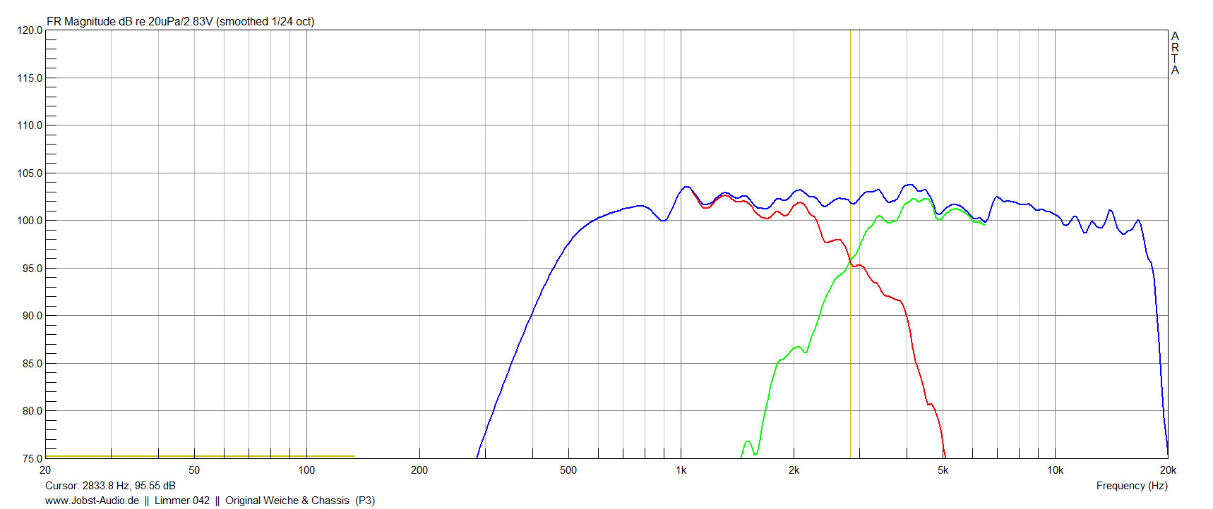

P3 Mid-High Teil. Durchschnitt 102dB:

Kann man doch grob Pi*Daumen drüber rechnen. Grob 102dB, grob 400W rms (Mid/High sind net so super robust) macht um die 128dB.
Wobei Mid/High hier eigentlich schon bei ~124dB am Limit sein sollte.

Nee das denke ich nicht, das P3 kann schon ne Ecke lauter.
Das mit den 124dB war Pi*Daumen Theorie für der Mid-High, die Kiste sollte so um die 125-126dB schaffen, in der Praxis vermutlich sogar.
das 121 wird in der Praxis weniger machen (121dB vielleicht), HF und TMT sind hier net ganz so wertig (HF muss auch sehr viel tiefer), also mehr Verzerrungen und höhere
Power-Compression.
Auch kommt dazu, dass das Limmer durch die Hörner weiter hinten einfach noch dicker klingt, da wird mehr "Energie hinter getragen".

Kurz was anderes, der Phil hat den DE250 im Flare vermessen mit original Weiche.
Ralf meint (wie ich ich Foren las), dass das problemfrei funken soll, Phil hat das Gegenteil gemessen, evtl. kann er's ja hier mal posten.
Somit gehe ich ebenfalls stark von aus, dass das bei anderen 15"er ganz genauso ausschauen wird!
Somit: Vorsicht bei Original Weiche mit alternativen Chassis. Wie ich immer predige, nix ohne Messungen/Belege machen.

Re: Limmer P3 einige Fragen
Dann kommt die Kiste wohl mal mit neuer Bestückung (de 250 und 15nw76)
bei dir auf den Hof zum nachmessen wenn Interesse besteht.
Wäre schon schön wenn sie so tut wie sie soll auch wenns jetzt schon nicht "falsch" klingt.
Gewichtsmäßig spart man aber mit der Bestückung halt doch schon einiges. > Spanplattenproto 41 kg komplett
