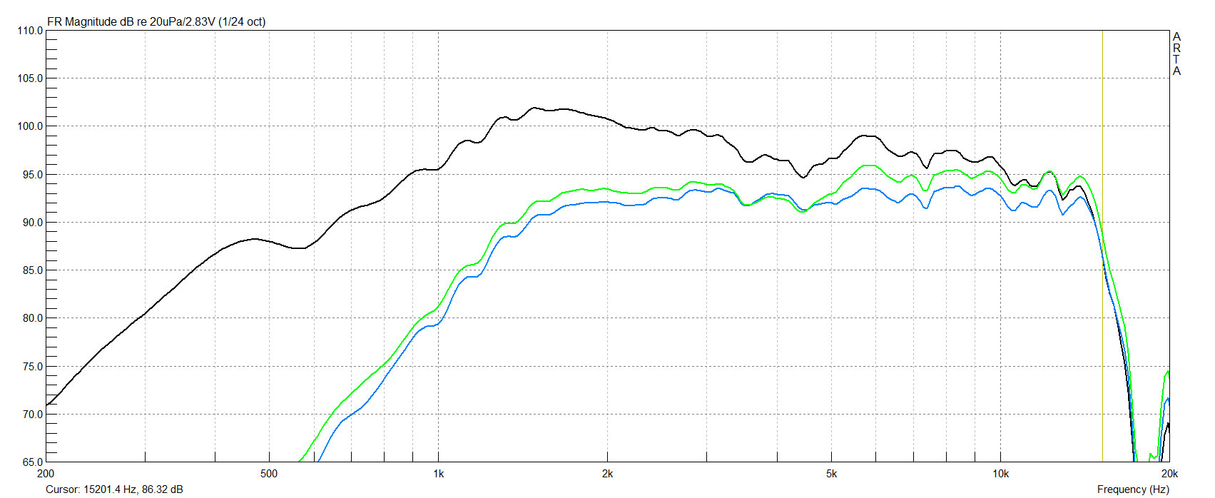

zB.
http://oberton.com/index.php?option=com ... 14-drivers
Am H860 Horn,
schwarz: roh,
grün: mit einfacher LR 12dB Weiche
blau: mit 2 kleinen EQ's.
Am H860 Horn,
schwarz: roh,
