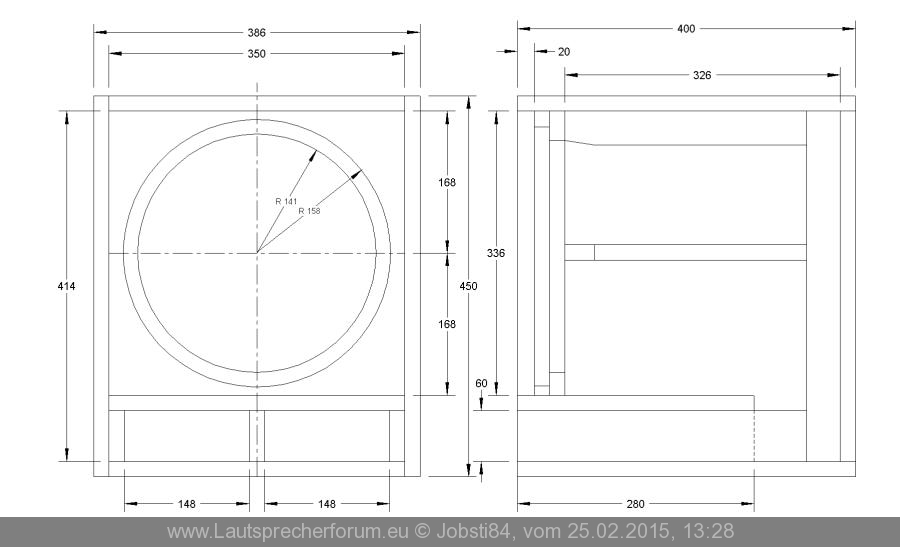

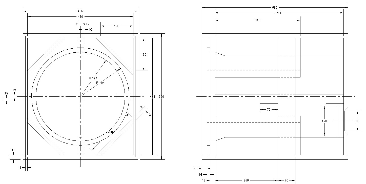

Mal zum sammeln, da doch recht bekannt, viel diskutiert und gerne gebaut.
Beides BR Bässe mit Eckports, wobei der 15er sehr kompakt ist. Den 18er gibt's in 3 Ausführungen, Groß, Medium und Groß mit tiefem Tuning.

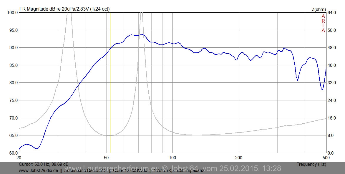

Achenbach 12:
http://lsv-achenbach.de/plaene/plan_sub12.htm
Bestückung:
Original: Ciare 12.00SWdcNdW
Alternativ: Ciare 12.00SWdc
Volumen inkl. aller Abzüge: 40L (Abz. Fe Chassis ~37,5L | Abz. Griffen ~ 35L)
Tuning nachgerechnet: 54Hz @ 37,5L
Tuning gemessen: 51Hz
Messungen:
PDFs:
Achenbach 15:
http://www.lsv-achenbach.de/plaene/plan_sub15.htm
Bestückung:
Original: 18Sound 15ND930
Alternativ: 18Sound 15LW1401
Inoffizielle Alternative: Kappa Pro 15 LF
Volumen inkl. aller Abzüge: 82L (Abz. Fe Chassis ~79L | Abz. Griffen ~ 78L)
Tuning nachgerechnet: 48Hz @ 78L
Tuning gemessen: 46Hz
Messungen: -
PDFs:

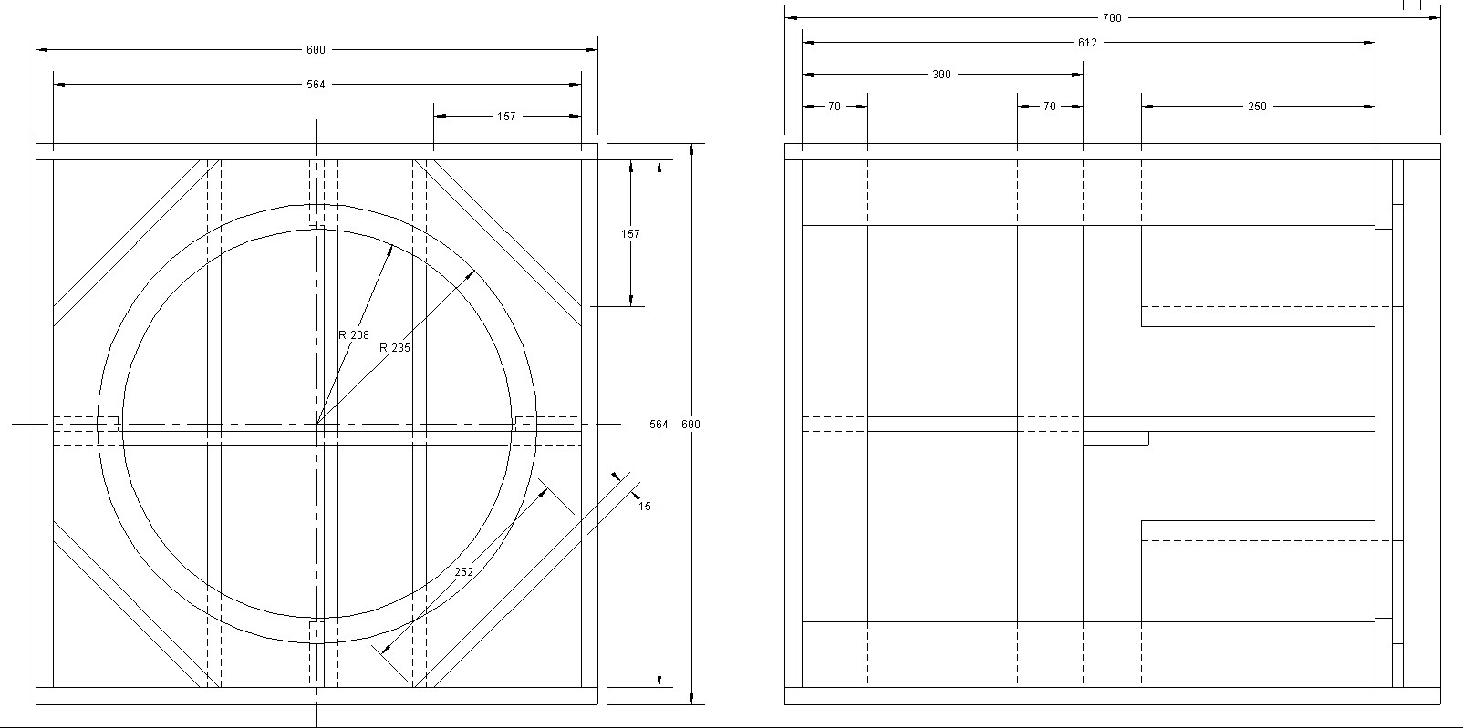

Achenbach 18:
http://www.lsv-achenbach.de/plaene/plan_sub18.htm
Bestückung:
Original: RCF L18P300 oder L18P200
Alternativ: -
Inoffizielle Alternative: 18s 18LW2400 / Oberton 18XB700
Volumen 175er inkl. aller Abzüge: 157L (Abz. Fe Chassis ~152L | Abz. Griffen ~ 150L)
Tuning nachgerechnet: 47Hz @ 150L
Tuning gemessen: -
Volumen 195er inkl. aller Abzüge: 171L (Abz. Fe Chassis ~166L | Abz. Griffen ~ 164L)
Tuning nachgerechnet: 40Hz @ 164L
Tuning gemessen: -

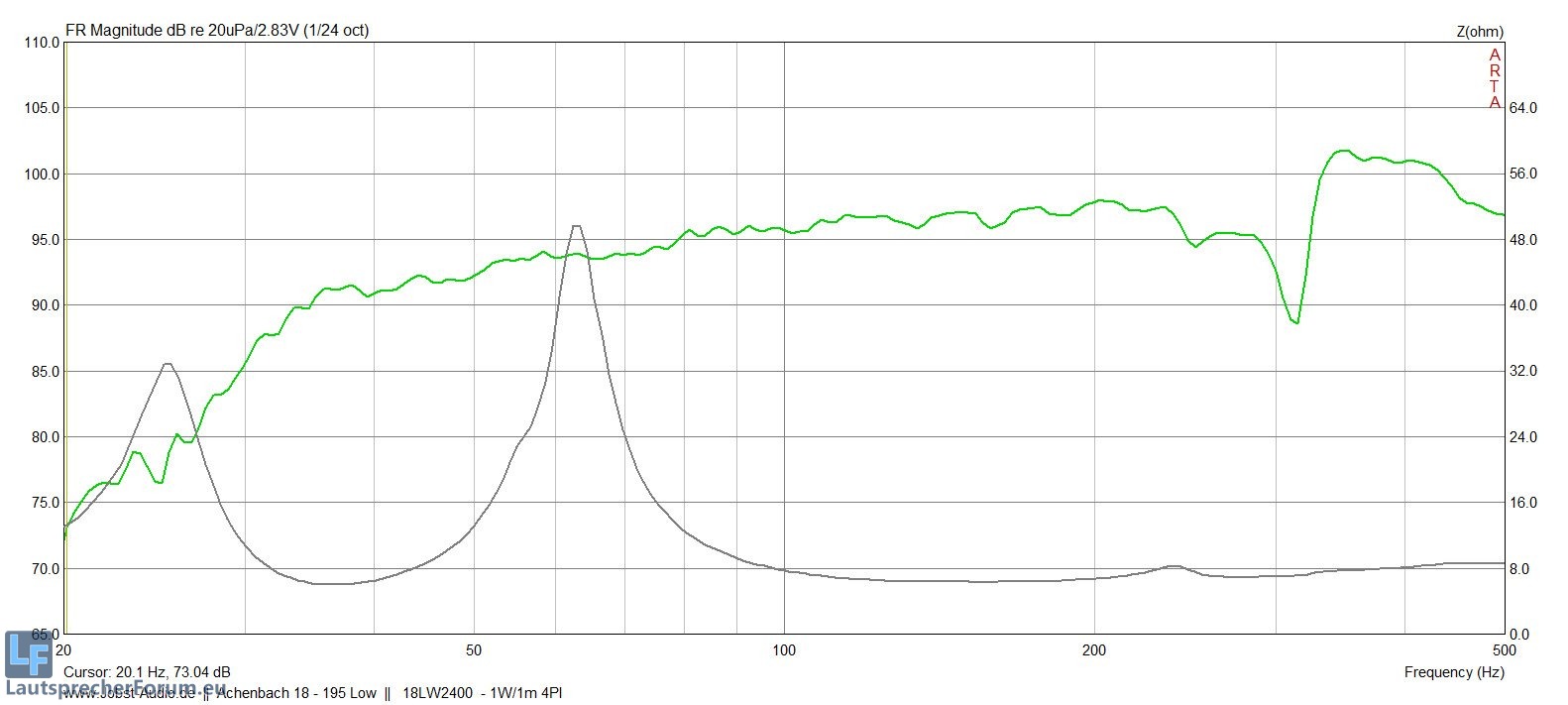

Volumen 195er Low (Port 54cm = 51cm Brettlänge) inkl. aller Abzüge: 162L (Abz. Fe Chassis ~157L | Abz. Griffen ~ 155L)
Tuning nachgerechnet: 34Hz @ 155L
Tuning gemessen: 35,5Hz (18LW2400)
Messungen:
PDFs:
Wer Messungen und Bilder hat, darf diese gerne hier posten.

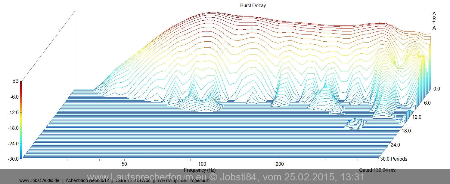

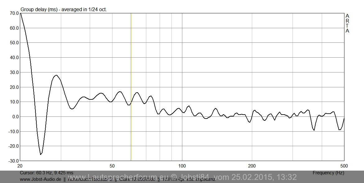

Achenbach NeoSub12 hinzu inkl. Messungen.

Mit 18mm Holzstärke beim Zuschnitt. Wer macht denn sooowas?Jobsti84 hat geschrieben:Achenbach NeoSub12

Habe ein Update im ersten Post gemacht, mit 195-Low und 18LW2400.
Von irgendwem hab ich auch den 15er gemessen... meinste ich find das Ding und auch von wem der war?!
Korrekturfaktor mache ich per Gefühl/Erfahrung, beim 18er hab ich'n auf 1,5Hz getroffen

Als Treiber habe ich RCF LF18X451 verwendet.
Könnt ihr das im Anfangspost mit aufnehmen?
Felix
