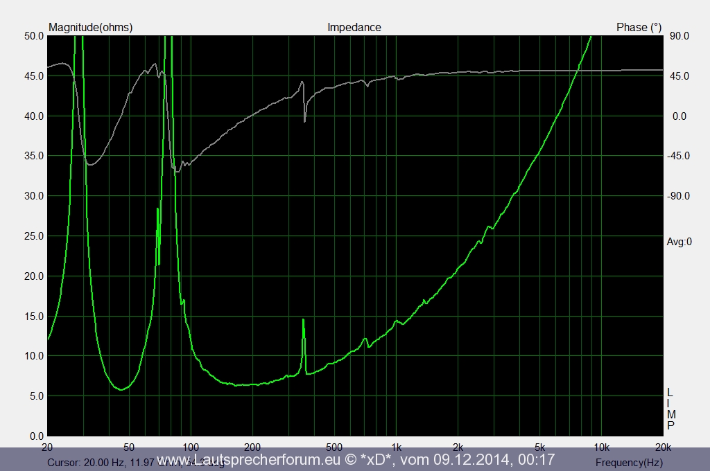

Tuning: 46Hz (mit Frontgitter, ohne 48Hz), 288cm², 4 x Eckports 12 x 12cm / 27,4cm Länge inkl. Schallwand
Wirkungsgrad (nach Datenblatt): 96db@80Hz
Grenzfrequenzen: f3 43Hz, f10 38Hz

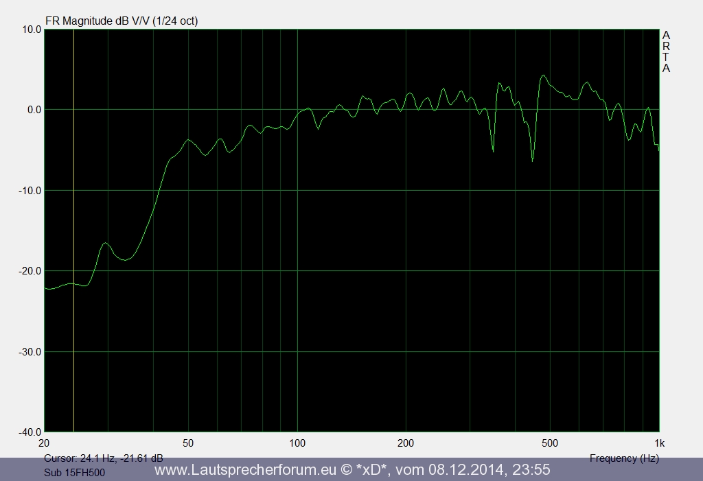

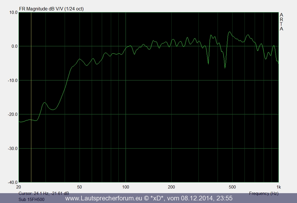

Subjektiver Klangeindruck: D Tiefgang reicht für alle gängige Chartmusik und Live-Einsätze auch mit E-Bass. Gerade angesichts des Miniaturformats ist der Output wirklich gut. Strömungsgeräusche an Port, Gitter oder Schaum lassen sich auch bei Volllast nicht feststellen.
Ideal gerade für Anwendungen, wo Außenmaße und Gewicht zählen und trotzdem Klangqualität nicht zu kurz kommen darf - wäre z.B. eine schöne Kombination mit 6-8" Topteilen. Der Sub kann sehr hoch getrennt werden, da wie zu sehen bis 350Hz vollständig frei von Resonanzen - Ausschwingverzögerungen treten auch erst ab 250Hz leicht auf.

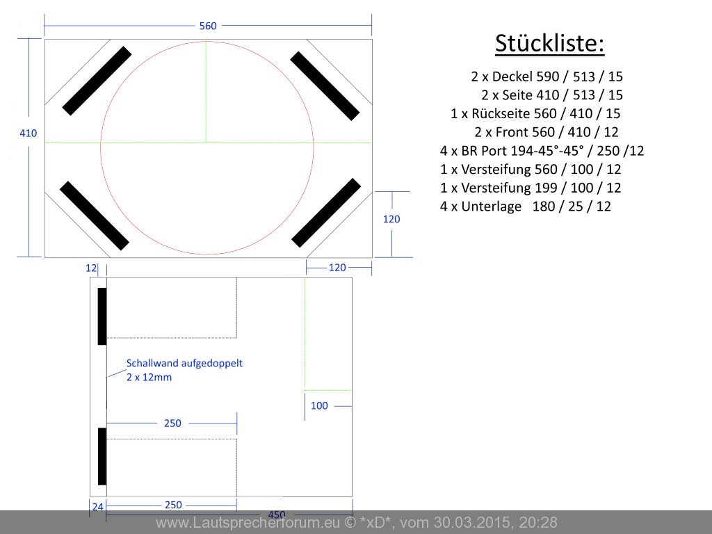

Zum Aufbau: Das Gehäuse wird mit 12mm und 15mm MPX gebaut, so kann man Material dort sparen wo man es nicht braucht. Die Rückseite ist bei mir in 12mm, ich würde aber empfehlen, 15mm Material zu verwenden, im Bauplan ist dies berücksichtigt.
Der Sub wird wie im Bauplan beschrieben mit einer doppelten Schallwand aus 2x12mm gebaut. Davor kommen nochmal ein paar Holzstreifen 12mm als Gitterunterlage - das Frontgitter funktioniert so auch als "Notbremse" gegen zu viel Hub.
Ansonsten gibt es beim Aufbau nichts wesentliches zu beachten. Ich habe Quergriffe in die Seite eingefräst, das kann aber jeder halten wie er will.
Insgesamt ein netter kleiner Mini-Sub. Die Proportionen kann man auch etwas variieren, die Subs wurden hier aus logistischen Gründen eher breit gebaut. Wer das Erscheinungsbild verkleinern möchte, kann einfach in der Breite etwas weg nehmen und entsprechend in der Tiefe dran hängen.
