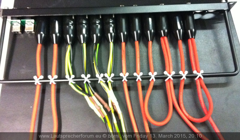

Wer gerne noch ein ausgiebiges Angebot möchte, kurz melden. an Info@...... mit Betreff "Angebot-Rackblende"
Gerade mal alles zusammengetippt für Eco und Pro, samt diversen Optionen (Teurer, günstiger, Bausatz, diverse Blenden etc.).
Auszug:
• 12er D-Norm 1HE Blende, 2x PC, 3x Kombi, 2x XLR, 4x NL4, 1x Blindkappe
• Inkl. 50cm Kabel, komplett fertig konfektioniert.
• Jeweils mit NL2FX, NL4MP & Powercon, ohne Stromkabel (Suche noch gescheite Mehrfachdosen)
• Befestigung: Neutrik MFD + M3 Senkkopf schwarz
• Kombibuchsen samt schwarzen Torx
• Buchsen und Stecker schwarz, Kontakte versilbert , bei Eco vergoldet.
Blende ECO - 2,5er Litze + Ecomic + Hicon-Gold:
105,- EUR inkl. MwSt.
Blende PRO - Sommer SP225 + Stage22 + Neutrik mxx:
125,- EUR inkl. MwSt.
Billigst-fraß wie die 50-Cent-XLRs: Keine Chance, mache ich net.
Was Sinn machen kann:
Anstatt der Blindkappe eine 4te Kombibuchse, falls man doch mal auf einen 4-IN Controller umsteigt.
Oder gleich die 16er Blende genommen, samt 4ter Kombibuchse, so hat man noch 4x D-Norm Platz für weitere Amps oder Controllerausgänge.
Thema Powercon:
Wenn das Rack vorne und hinten geschlossen ist, sprich Gitter/Lüftungsblenden,
gilt das Ding als ein Gerät. (Spätestens wenn de BGV A3 auf die Kiste hast. Logischerweise muss alles feste verschraubt sein, wie bei anderen Elektrogeräten auch!)
Schaubt ne Endstufe auf, da wurde angesteckt oder angelötet, somit könnt ihr das ebenfalls machen.
Falls euer Rack hinten (und/oder vorne) offen sein sollte, man also reinfassen kann,
müsste man eigentlich die Powercon-Stulpen aufsetzen, mMn. tut's aber auch gescheiter, korrekt befestigter Schrumpfschlauch!
Ebenfalls müsste man eine Zugentlastung haben für die Kabel (Gegen Aufpreis möglich, ab +2,-)
Ich persönlich löte die Litzen gerne direkt an bei Powercon, oder Flachsteckerhülsen UND Löten
Tipp:
Gescheite Mehrfachsteckdose nehmen, Leitung mittig trennen.
Dose an den PN-IN anlöten, die Zuleitung an den PC-OUT löten.
Somit hat man an dem PC-Out einen Schukostecker, den man einfach in seine Merhfachsteckdose steckt.
Genau so kann man hier auch seine rückseitigen Steckdosen anschließen.

Thema Zugentlastung:
Da gibt es bei Thomann einen schönen Bügel siehe Bild. Mit Kabelbinder befestigen und gut.
Die Neutrik Kappen sind echt nicht das gelbe vom Ei aber OK, hab die jeweils mit einem Kabelbinder gesichert, ist auf dem Bild aber noch nicht zu sehen. Für Berührungsschutz in Ordnung. Wollte eigentlich Powercon True 1 einbauen musste aber feststellen, dass es mit D-Norm nicht möglich ist diesen weiter zu schleifen.
Kommt wohl jetzt doch Kabelverschraubung mit Schukostecker dran... Verteilung wird dann vorher gemacht, meine H5000 gönnen sich eh gerne jeweils eine phase für sich.
Bin übrigens auch kein Fan von den Flach-Kabelschuhen 4,8 x 0,8, schon zu viel böses gesehen und anfällig. (Genau so Klinkenstecker, B16er Absicherung von Schukosteckdosen und billige Mehrfachsteckdosen).
Für interne Verkabelung im Rack kann ich noch Empfehlen die Methode mit der Mehrfachsteckdose oder eine Aufputzdose mit Wago Hebel-Klemmen.
Wurde jetzt doch etwas lange, aber "vollständig".
Gruß Börni
