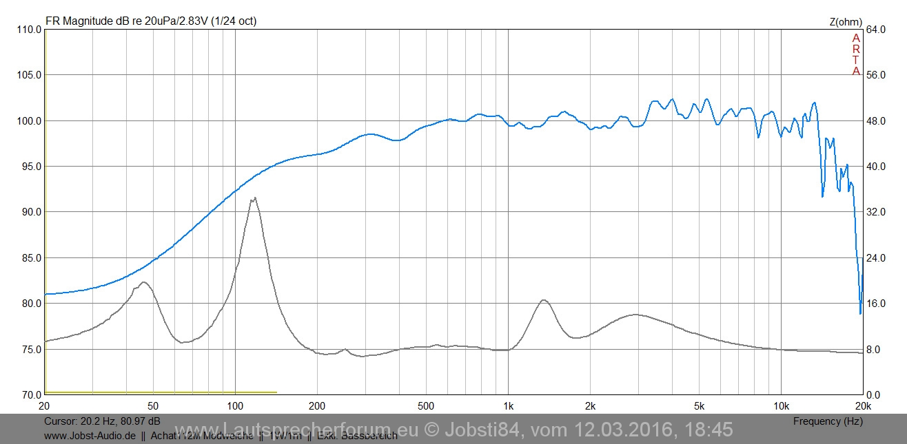

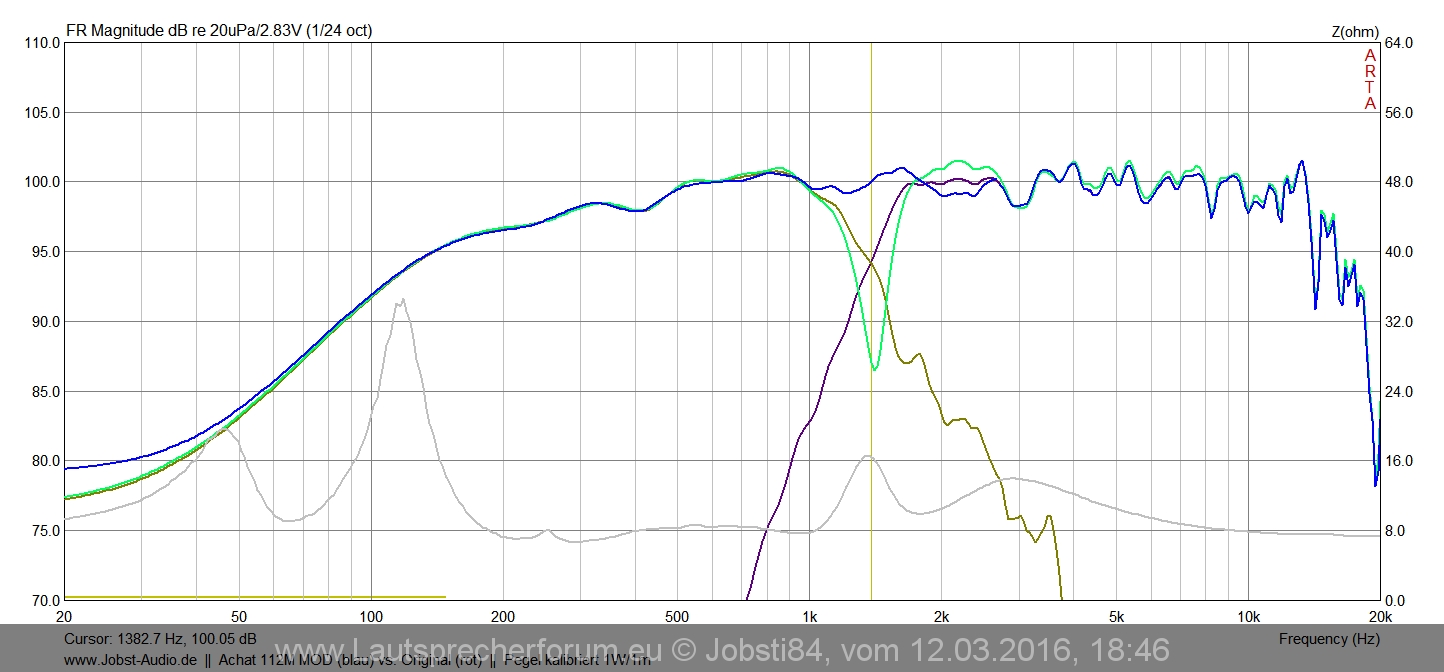

MessungenAchat-112 MOD
Frequenzgang & Impedanz | Wege zueinander, samt Verpolung
Ausschwingverhalten | Abstrahlung horizontal (unskaliert)
Bei 2kHz geht's leicht auf, da die Phase net 100% perfekt passt, das bissel lässt sich aber problemfrei verschmerzen und fällt kaum auf.

Kennschalldruckpegel:100dB 1W/1m +-1dB
Max Pegel:124dB rms (127 Max / 130dB Peak)
Impedanz:7,7 Ohm (Rmin 6,18 Ohm @196Hz)
Belastbarkeit:250W rms (500W max / 1000W peak)
Akustische XO:1,38kHz
Frequenzverlauf:/ - 20kHz
Bass:---
Abstrahlung:80x60°

Die Achat112 hatte ich vom Kollegen gemietet und grob angehört, der erste Eindruck war gefällig, schön rund und HiFi-mäsig,
nach einigem Hören, vor allem Lauter, sind mir die Mängel des fehlenden Sprachbereichs aber doch aufgefallen,
also grob drüber gemessen und die Mitten per EQ angehoben: AHA, doch Stimme vorhanden ;-)
Nachdem ich diese Woche aber die Kiste mal zerlegt habe und Einzelmessungen vorgenommen habe,
traf mich aber der Schlag:
Alter Schwede können die Einzelchassis laut, was is da denn passiert?
Also ran an die neue Weiche ;-)
Herausgenommen ist eine Mini 12/18dB weiche mit Lpad, welche ganze
6-10dB mehr aus der Kiste herauskitzelt, samt einem linearen Verlauf.
