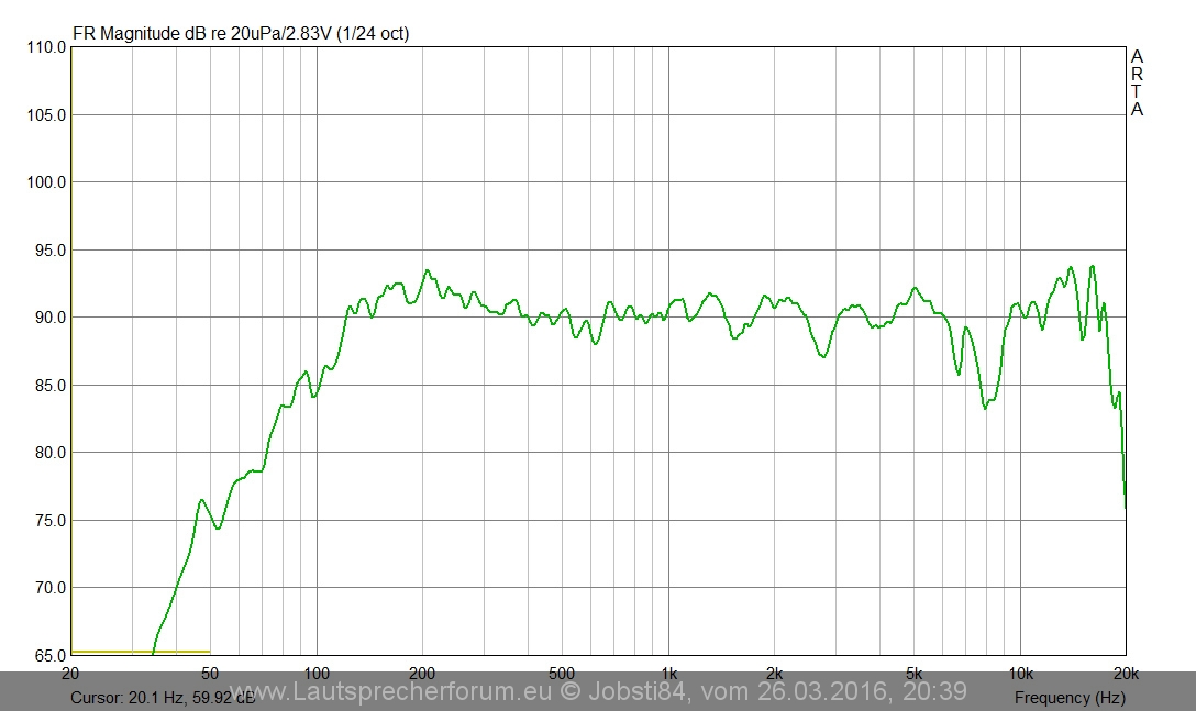

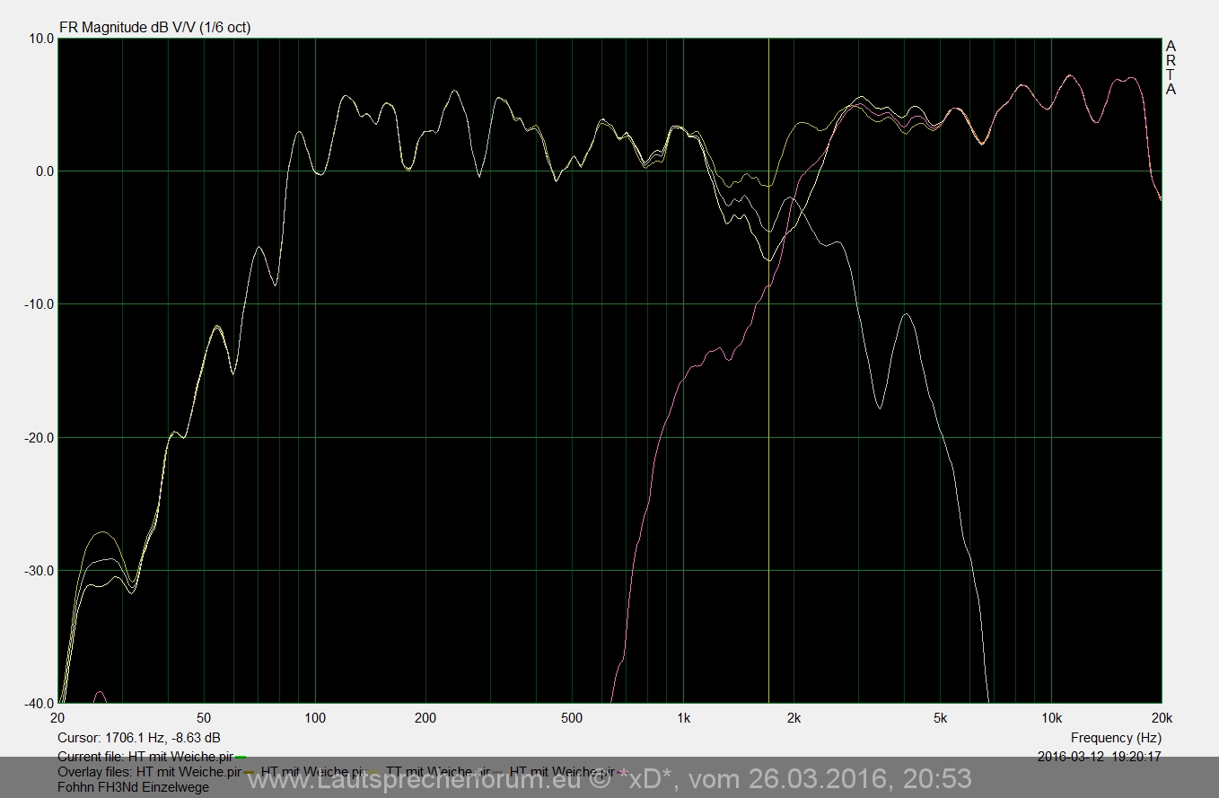

mal wieder eine kleine Fingerübung für geschickte Bastler: Im Anhang ein Boxsim-Projekt eines exisitierenden LS, bei dem ich eine Modifikation der Frequenzweiche erwäge.
Wie man schnell sieht, ist das eine ziemlich komplexe Angelegenheit, da sich der HT aufgrund einer Senke zwischen 1 und 2khz und der ausgeprägten Resonanzfrequenz alles andere als mustergütig verhält. Die Ursache dürfte da vermutlich der rundumlaufende Rand des LS sein oder das Horn, der Treiber selbst müsste eigentlich recht linear sein.
Die Trennfrequenz sollte zwischen 1,5 und 1,8khz liegen, da passt aller Vorraussicht nach die Abstrahlung und auch der HT kommt nicht übermäßig ins Schwitzen.
Kosten nebensächlich, natürlich wie immer so einfach wie möglich.
Primäre Augenmerk auf Wirkungsgrad und Linearität (darf unter 200Hz bereits abfallen), Mittelton zwischen 800Hz und 3khz gern etwas zurückhaltendener, oberhalb von 11khz darf gern etwas "Brillianz" sein.

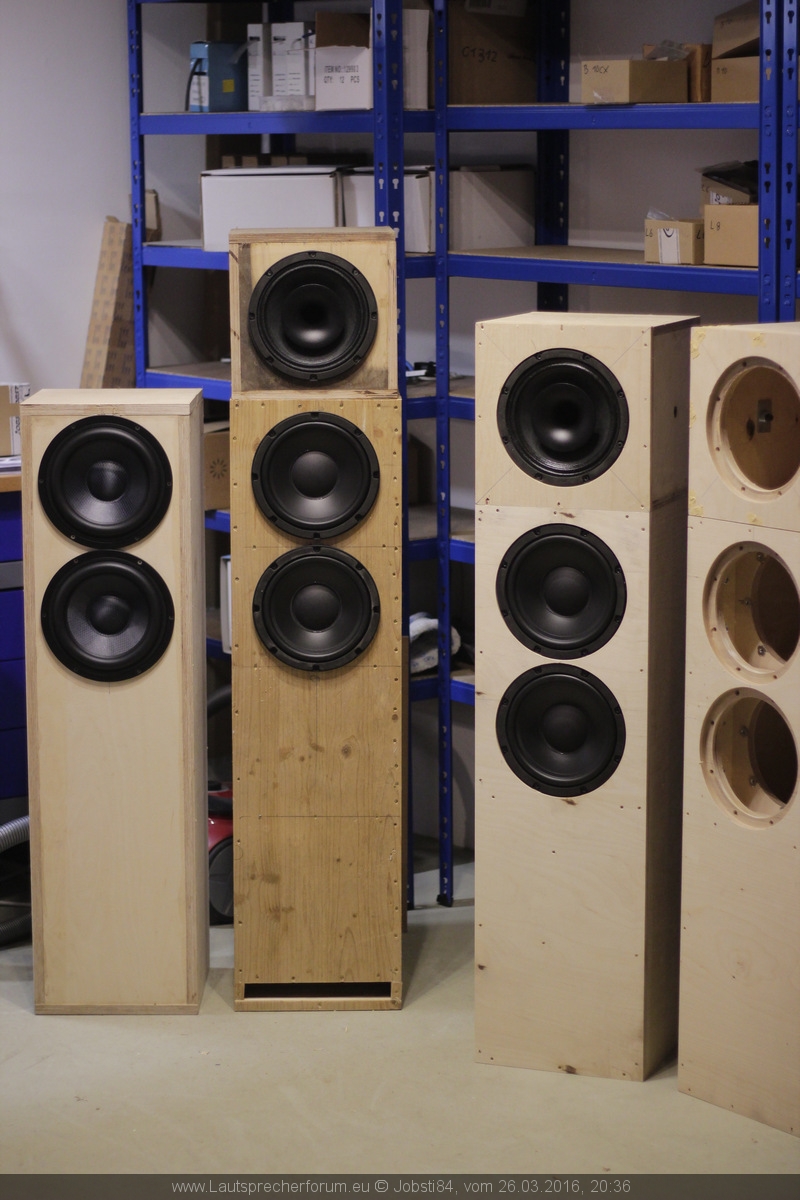

Ist das der 8er Beyma Coax? Schaut genau so aus.
Habe ich sinnvoll (Für HiFi) mit gut 19 Bauteilen gelöst und hat einige Stunden gedauert.
3te Box
3te Box

Winkelmessungen hab ich keine gemacht bisher - war bisher nur mal zum "Drüberschauen" gedacht, ob da überhaupt Potential da ist. Wie man sieht wird das durch eine assymetrische Trennung auf der Originalweiche gelöst, Tieftöner recht flach, Hochtöner sehr steil.

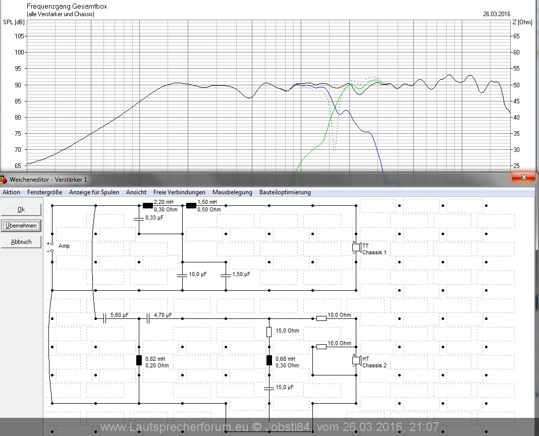

Wie ist das als Ausgangslage zum weiter machen? (XO ~1,6khz)
Habe ich mal flott zusammengeklickt, Impedanz ist halt net sauber bisher. Kleinere Einbrüche im Bereich der XO muss man meiner Erfahrung nach bei CX öfters mal eingehen, wenn's net zu kompliziert oder hoch getrennt werden soll,
oder man muss richtig steil gehen, gegen 36dB/okt.

Das ist super. Da du aber letztendlich auch nicht wirklich mehr Pegel herausbekommst als ich werde ich mir das denke ich sparen und das was mir nicht passt einfach elektronisch korrigieren. Trotzdem danke für die Mühe
