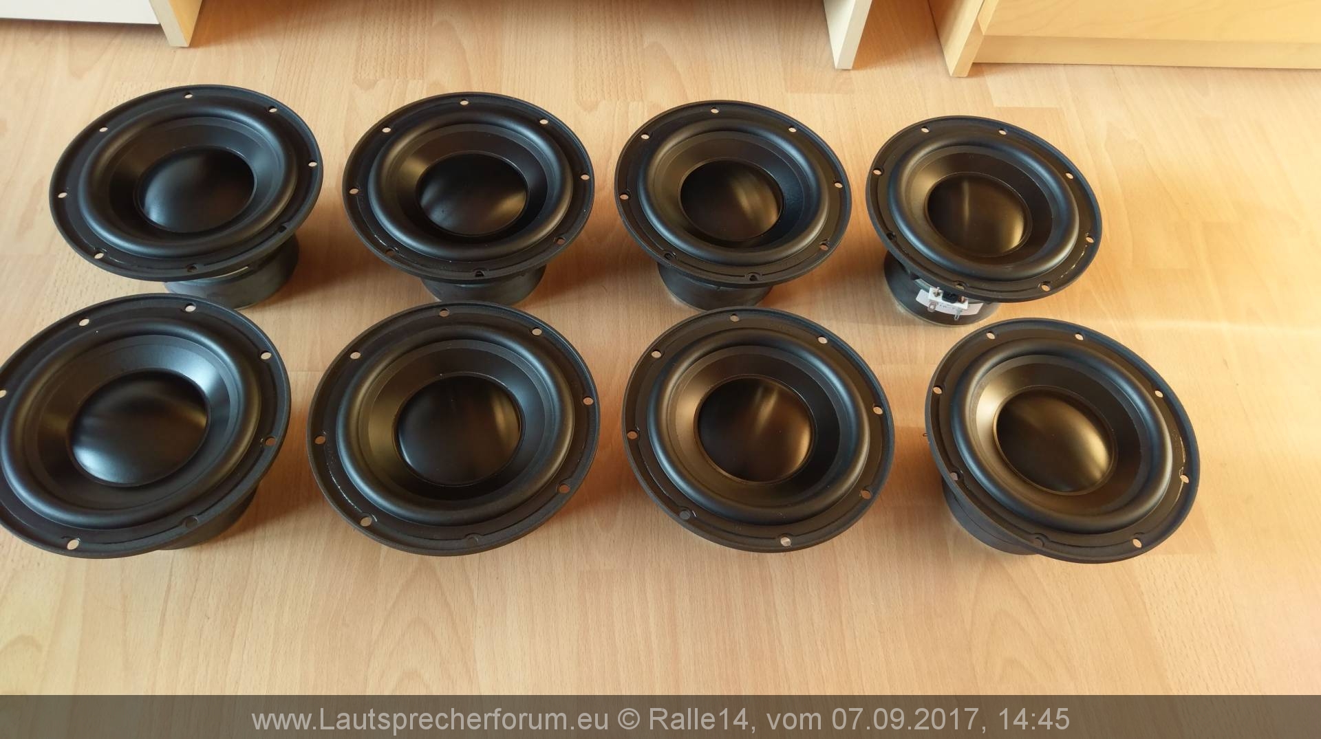

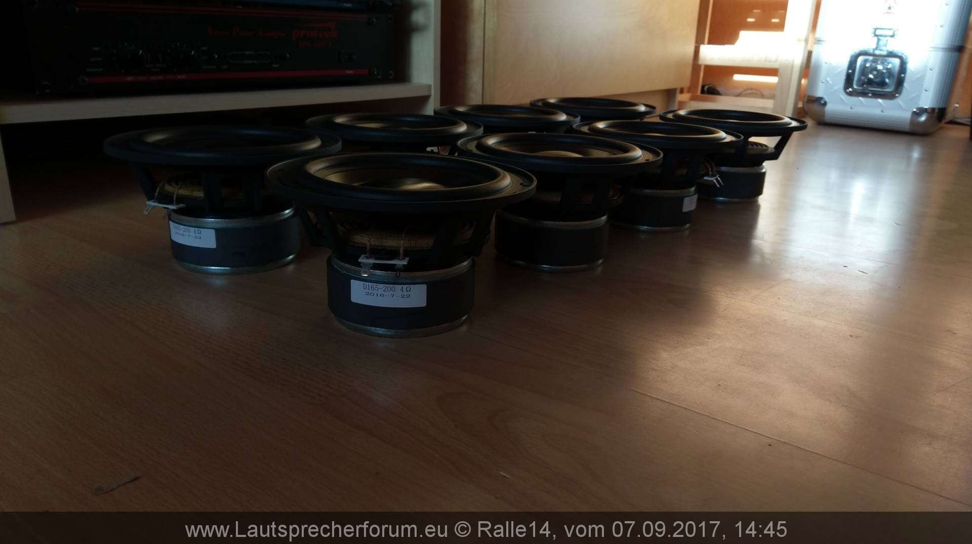

Nach viel Sucherei und Experimenten bin ich beim Reckhorn D-165 stehen gelieben.
Dieses Chassis hat eine sehr stabile, gerade Alumembran, einen hohen linearen Hub von +/-8mm nach (Hvc-Hg)/2 bzw. +/-10mm nach (Hvc-Hg)/2 + 1/4 Hg und eine vergleichsweise große 1,5" Aluspule. Ein großer Punkt war natürlich auch der Preis, in Mehrfachanordnung kommt doch einiges an Geld zusammen.

Hier zwei Bilder von den Chassis:

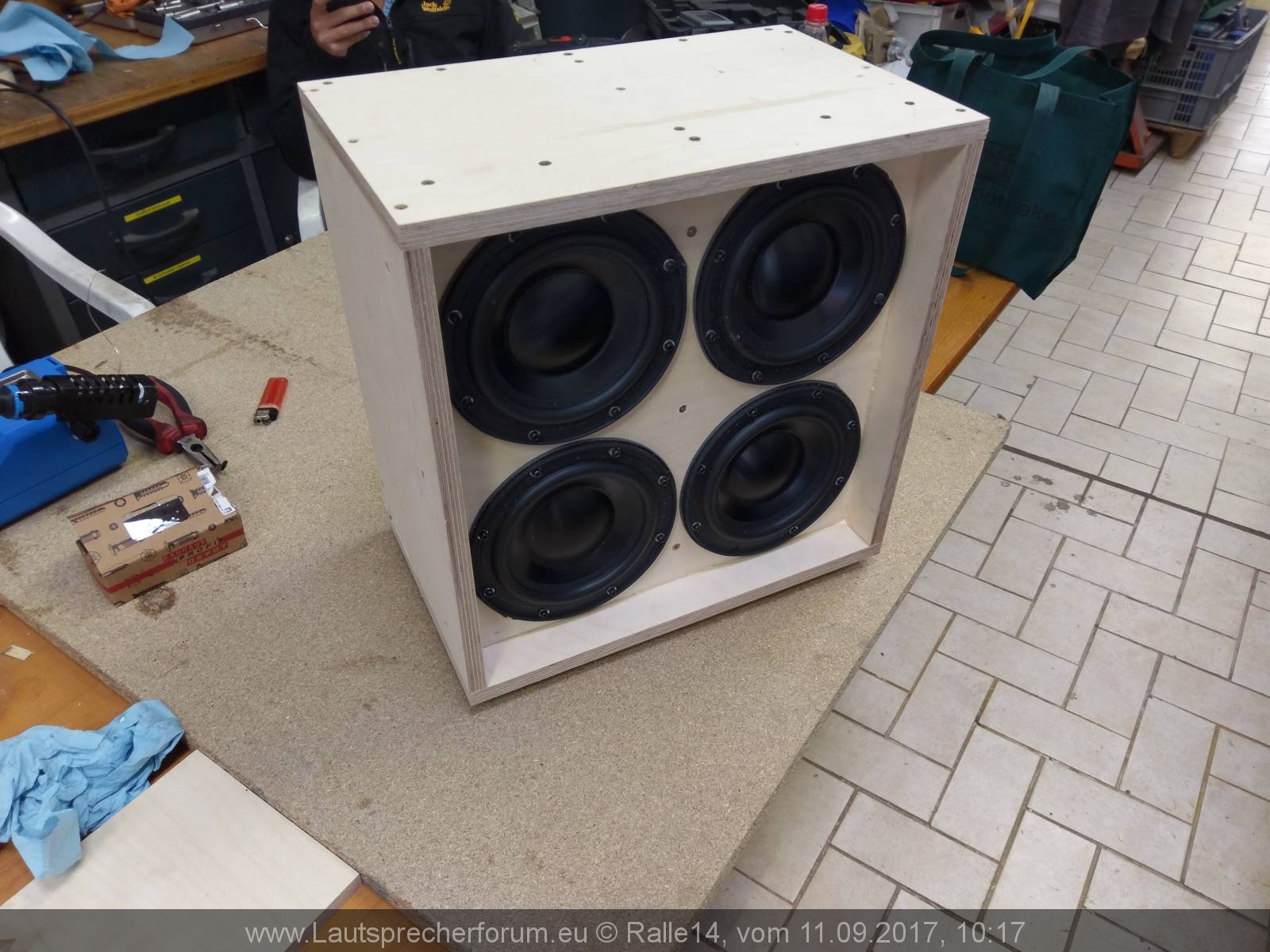

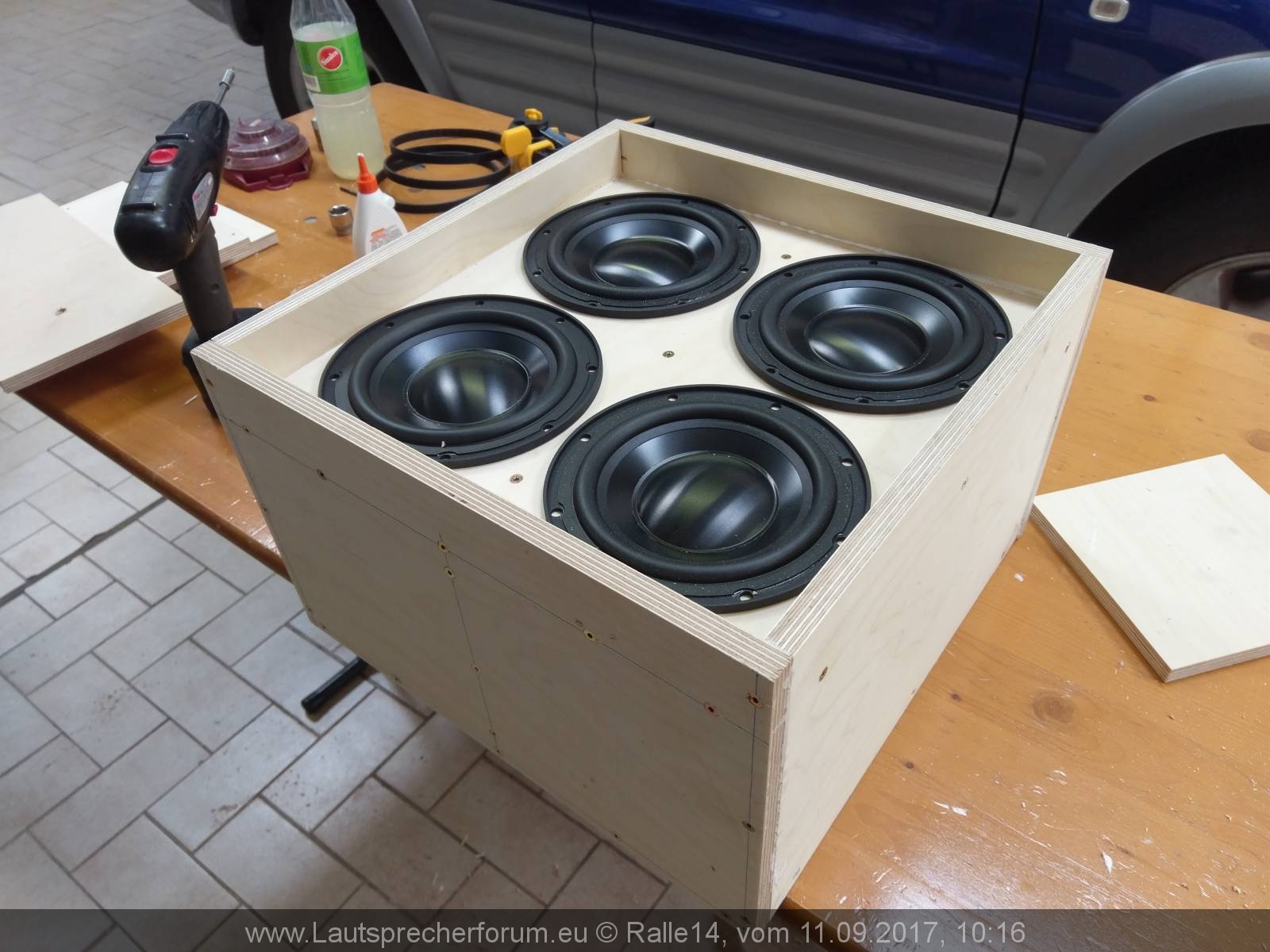

So, gestern habe ich mal den Sonntag genutzt und die Gehäuse zusammengeschraubt.
Probesitzen für die Chassis:

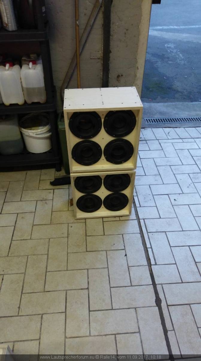

Fertige Kisten:

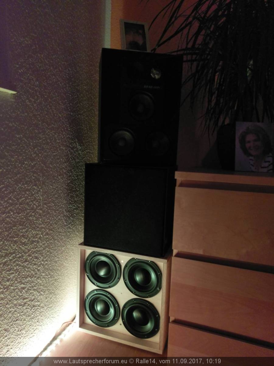

Kurze Hörsession gestern Abend:
Bisher sind die Gehäuse nur mit Speakonbuchsen und Gummifüßen ausgestattet, zum Lackieren hatte ich keine Zeit mehr. Gehäuse sind verschraubt und verleimt.
Die Gehäuse sind sehr stabil geworden, die einzelnen Kammerbretter versteifen alles sehr gut, zusätzliche Verstrebungen sind bei den kleinen Flächen nicht nötig. Ein fertiger Bass wiegt ca. 18kg.
Demnächst müssen dann noch die Schraublöcher verspachtelt und die Kanten mit der Oberfräse abgerundet werden bevor Warnex drauf kommt.
Der erste Klangeindruck ist recht positiv ausgefallen, habe nur quick & dirty per DCX & Gehör entzerrt, muss aber nochmal drübermessen, Trennung passt nach Gehör nicht 100&ig.
Setting Bass: HP flat, TP 54Hz 12dB BW, Lowshelf 30Hz +9dB, Delay 0ms, Gain -2dB
Setting Top: HP 71Hz 18dB BW, Highshelf 8Khz -3dB, Delay 3,2ms, Gain 0dB
Im Freifeld würde das wohl ein Loch im Übergangsbereich ergeben, da die Tops mit verschlossenem Reflexrohr bereits bei 90Hz langsam abfallen. Der Raum hat aber zwischen 60-70Hz eine gut ausgeprägte Mode, sodass durch die Trennung diese Mode weniger angeregt wird.
Die Subs klingen grob gesagt schnell und tief, Bassläufe sind gut durchhörbar. Wenn Bass kommt ist Bass da, wenn nicht ist auch sofort nach einem Kick Ruhe. Dem Ottonormalhörer würde wohl der Rumms des Reflexrohrs fehlen, man hört aber so sehr viele Details im Tiefstbassbereich, die einem bei einer typischen Abstimmung zwischen 35-40Hz verborgen bleiben. Da ich zu 95% elektronische Musik im Bereich Techno & Goa höre, ist das für mich sehr wichtig.
Zum Maximalpegel kann ich bisher wenig sagen, da meine Nachbarn gestern Abend sonst wütend geworden wären. Bei erhöhter Zimmerlautstärke machen die Membranen kaum sichtbaren Hub. Vom "Anfassgefühl" würde ich auf +/-0,5mm tippen.
