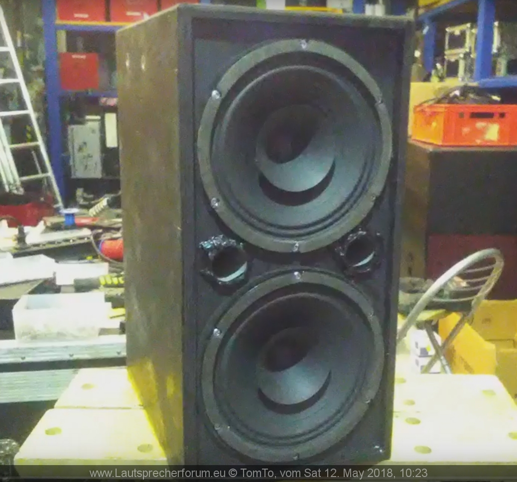

mit meinem letzten Akku-Bau-Projekt habe ich zumindest technisch genau das erreicht wie ich es haben möchte, akustisch jedoch noch nicht. Die beiden Beyma 8ag/n spielen zwar sehr laut, doch sind das Abstrahlverhalten im Hochton und der fehlende Bass eher suboptimal.
