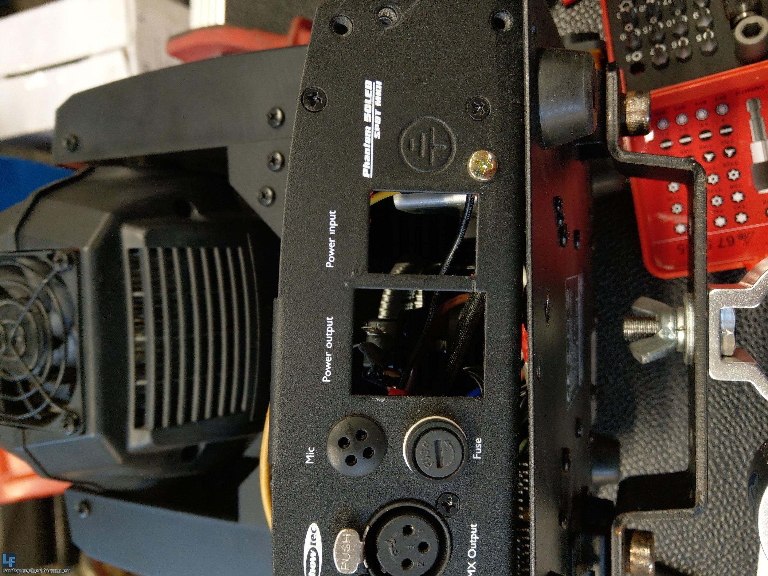

Mir gingen beim Phantom die Stromanschlüsse ziemlich auf den Senkel. Dieser Olle Gerätestecker ist ja nicht so das Wahre. Habe bei meinem Zeug noch einen Neutrik NAC3 PX zwischen liegen gehabt. Angehalten, siehe da, zumindest die groben Abmessungen passen überein :toptop: Habe jetzt erstmal einen von zweien zum testen umgebaut :lol2: Falls Interesse und mehrere von euch den auch haben kann ich beim zweiten ausführlicher berichten :)
Beitrag von Heini »
Bitte ausführlich berichten. Ich hab auch schon drüber nachgedacht. Konnte bisher aber den Aufwand nicht einschätzen.
Beitrag von Dac3r »
Aufwand war auch zu meiner Überraschung sehr gering. Ohne Hektik ganz entspannt habe ich etwa 1 1/2 Stunden gebraucht (mit Bierchen und Pläuschchen :rolleye:)
Wirklich an Werkzeug nötig war nur eine halbrund Pfeile für Metall, PUK-Säge, ansonsten das übliche zum Kabel verarbeiten

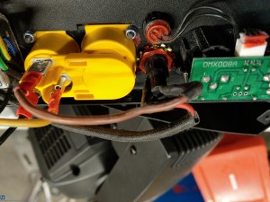

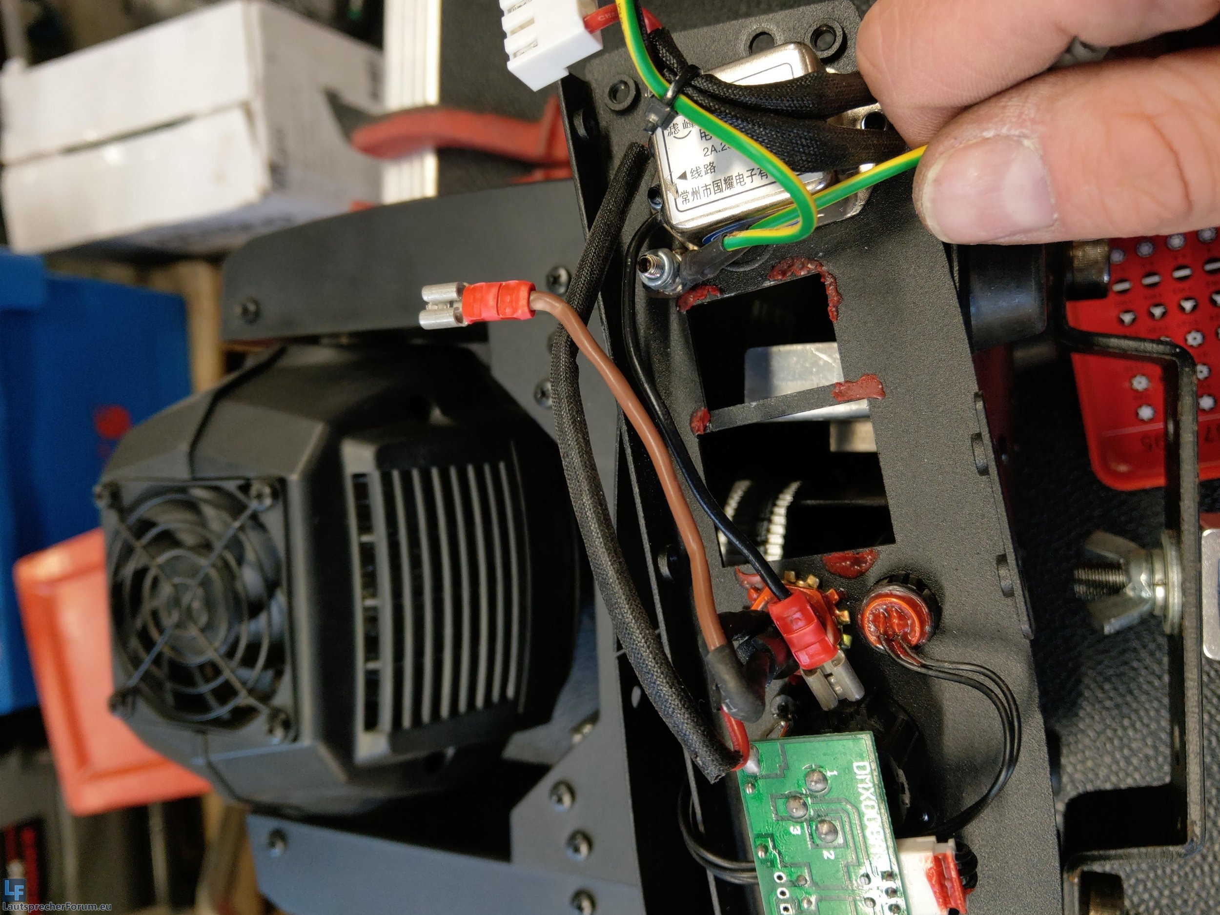

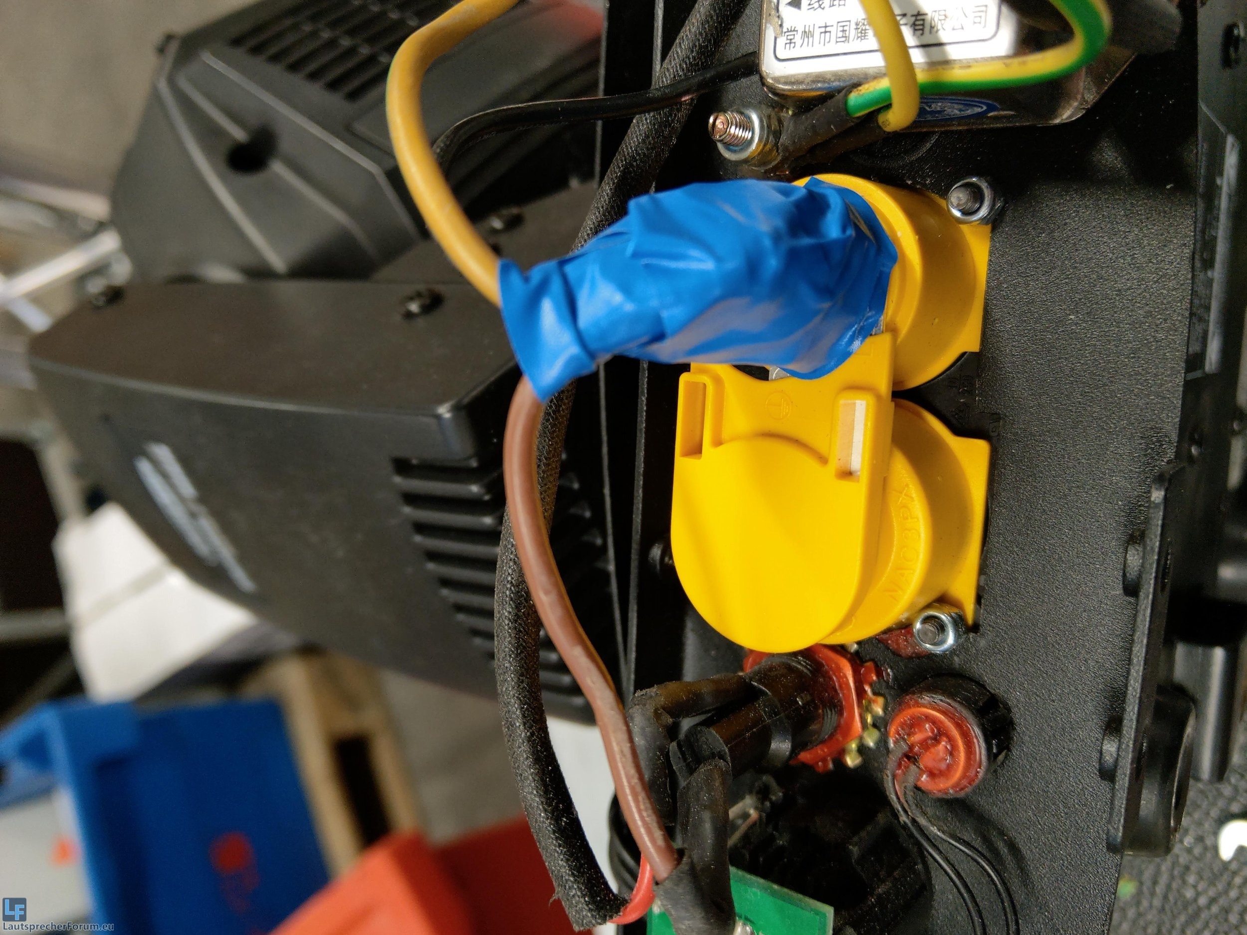

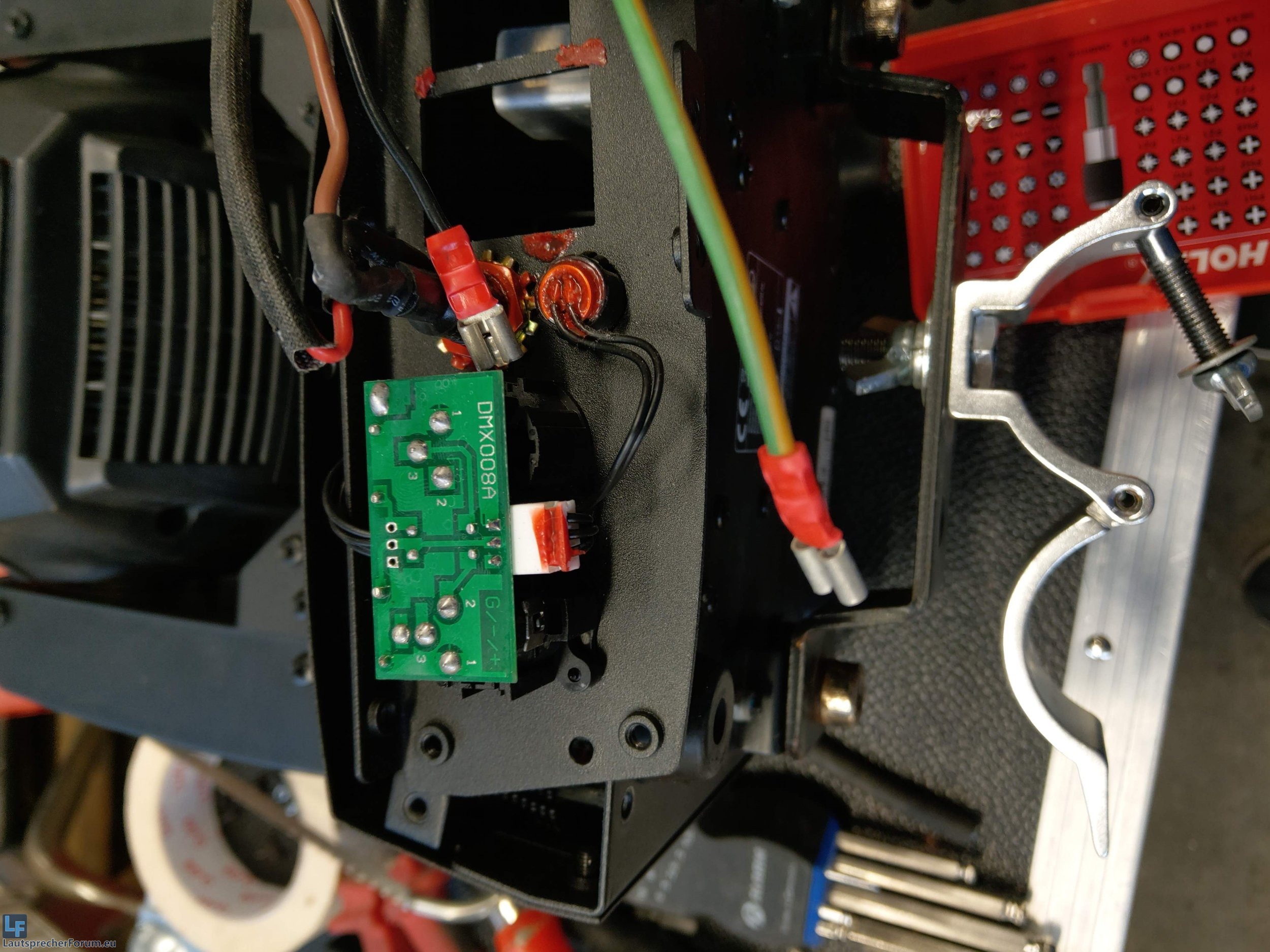

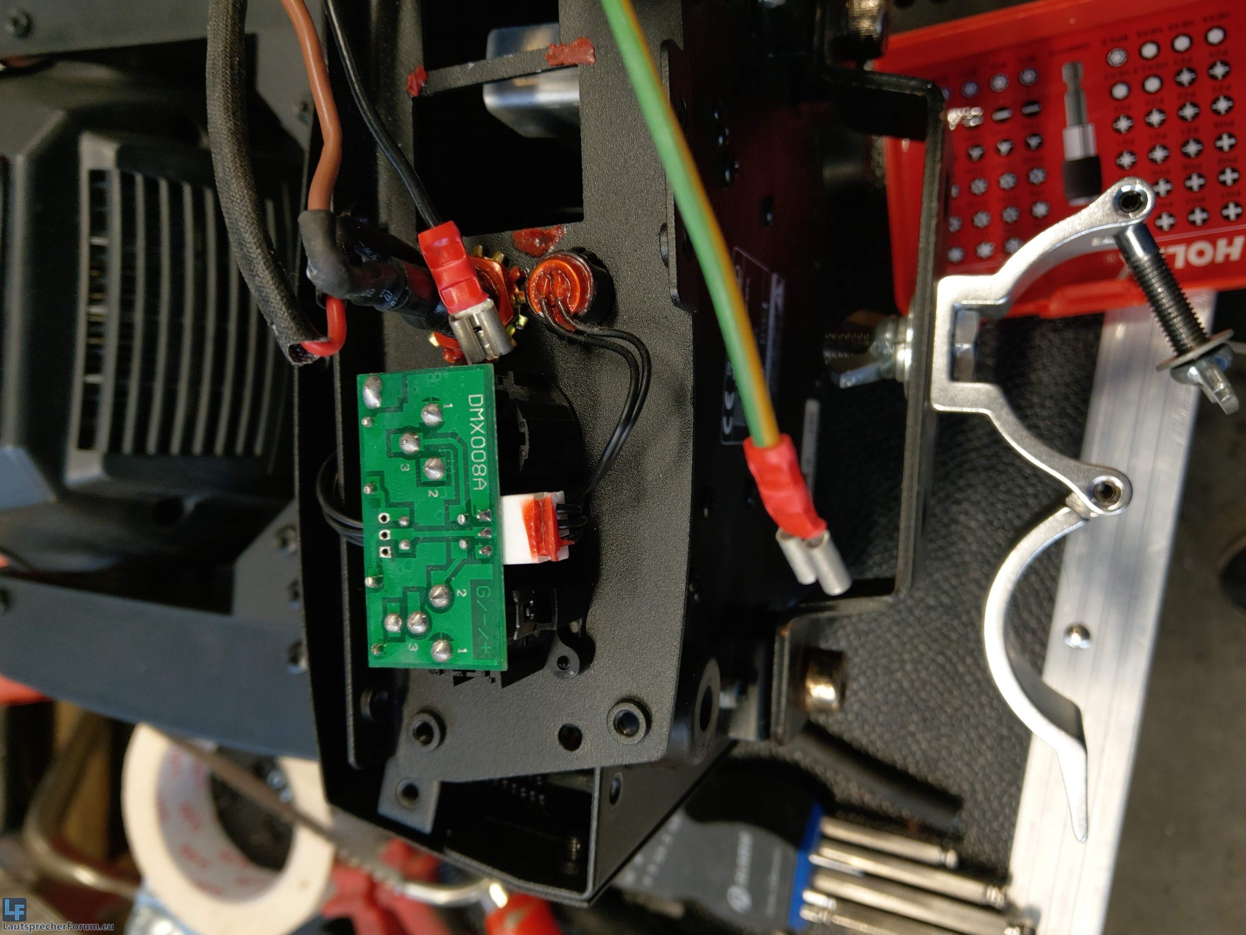

Kam am Wochenende dazu den zweiten Phantom umzubauen und habe paar Fotos dabei gemacht :)
Das Entfernen der Kaltgeräteanschlüsse ist etwas fummelig, mit Geduld aber möglich.
Wenn die draußen sind muss man den Steg zwischen beiden Entfernen.
An den abgeschnittenen Kabelenden Klemmen auf das Kabel gepresst.
Damit der True1-Anschluss rein passt, muss man links und rechts mit einer Halbrundfeile Platz schaffen, sind nur 3mm etwa.
Leider passt im Gehäuse nicht die Schutzkappe von Neutrik drüber. Deswegen die Lösung mit dem Elektriker-Klebeband.
Der Verbaute Anschluss ist der NAC3PX
