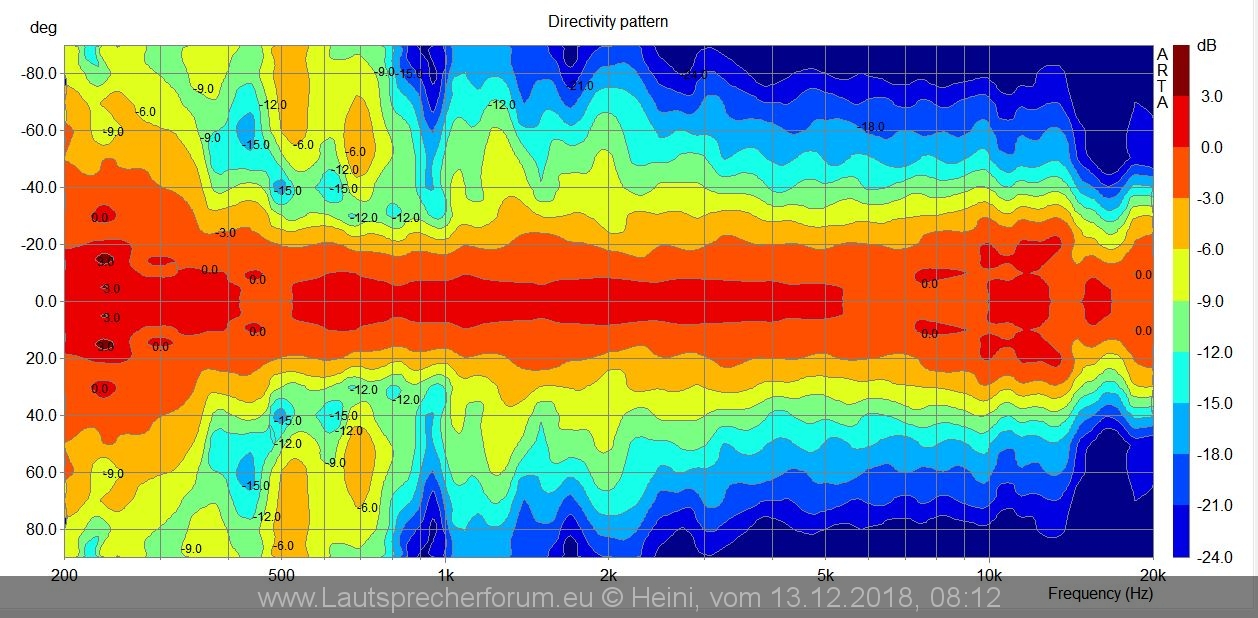

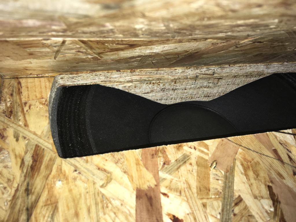

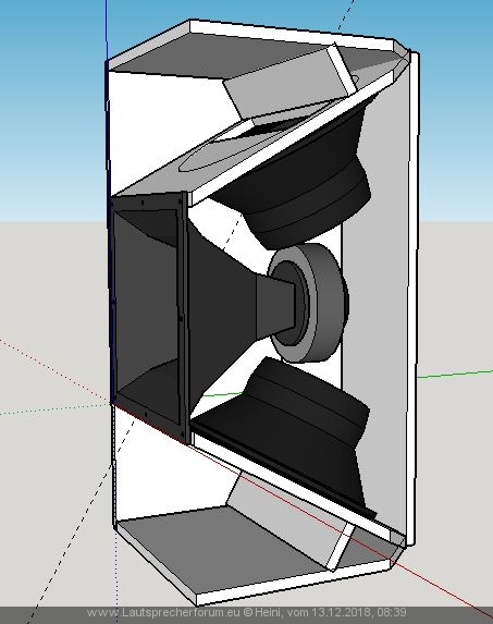

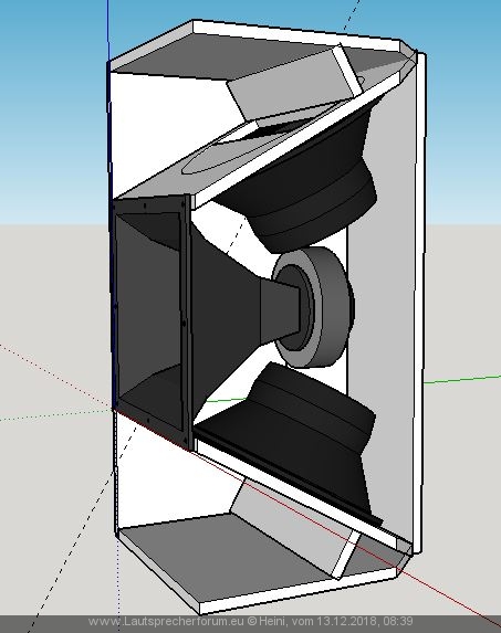

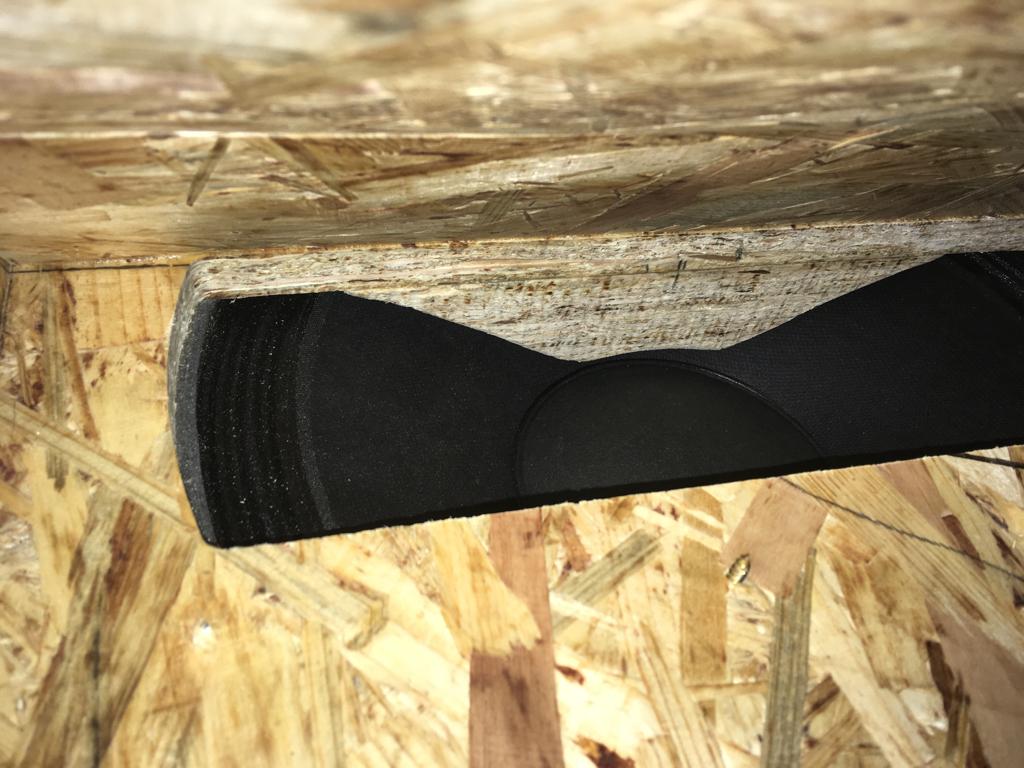

Da muss ich _Floh_ zustimmen. Hab die M-Sat 212 selbst und bin gerade dabei was neues eigenes zu entwickeln.
Die Vertikale Abstrahlung der M-Sat212 ist einfach für geflogene Anwendungen nicht zu gebrauchen.
Erste Messung der Vertikalen meines Prototypen ist sehr vielversprechend!
Bevor die ersten nach einem Bauplan fragen: Das Projekt ist noch im Prototypen Status und wird vermutlich zum "Forentreffen im Norden" fertig.
Das folgende ist noch TOP SECRET
Re: Planung neuer Allround Anlage
Spannend! Sowas wollte ich früher immer als Top nutzen, bekam aber leider die zahlreichen Bandpässe nie ganz in den Griff. Abstrahlung sieht gut aus - wenn Klirr und Ausschwingen passen, Hut ab.
Fio
- Beiträge: 1701
- Bedankung vergeben: 12 Mal
- Bedankung erhalten: 24 Mal
Hey, das sieht wirklich sehr spannend aus!
Wollte ich auch schon immer mal machen (nur aus spass), aber wie Floh ebenfalls anmerkte, gar nicht so einfach. Ne weitere Q7 Kopie bringt halt auch nichts und macht jetzt im Vergleich zu deiner viel zu früh vertikal auf. Das nächste Treffen im Norden sollte man in jedem Fall nicht verpassen.
Heini
- Beiträge: 393
- Firma: Toestenklang
- Bedankung vergeben: 19 Mal

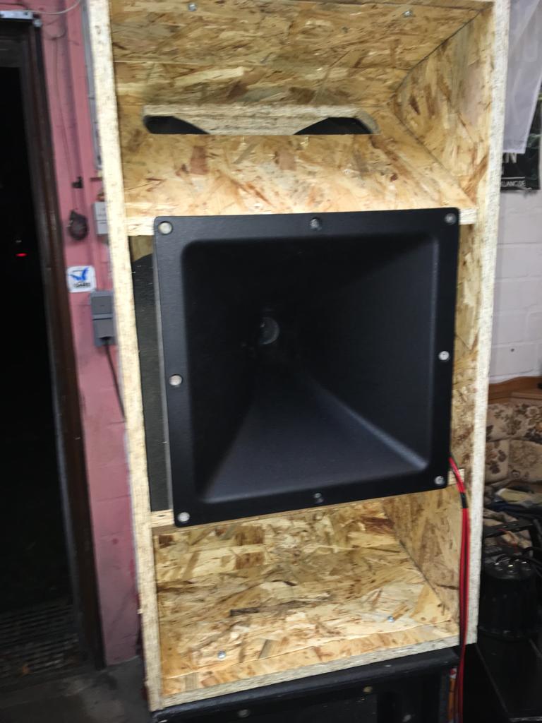

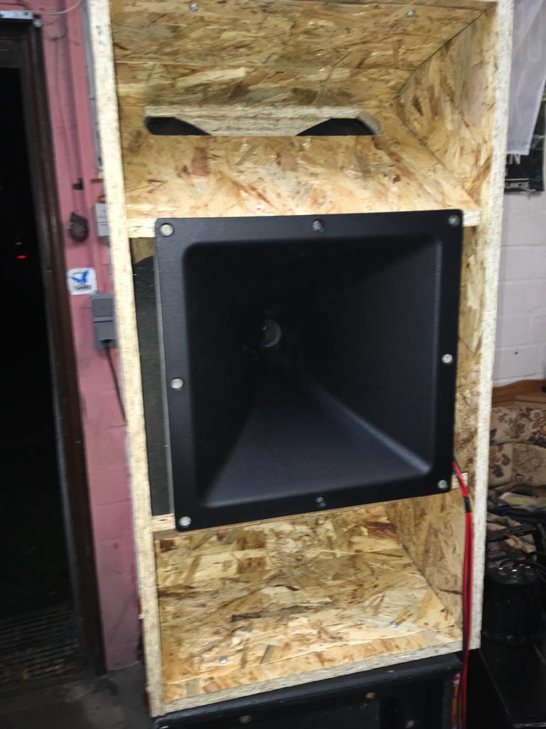

Phi hat geschrieben: Darf man nach dem Treiber fragen?
NSD4015N... Ja nicht der günstigste. Aber der kann Tief getrennt werden und klingt mit nem ordentlichen Highshelf auch noch sehr gut.
Bin gerade dabei die ersten Protos aus Multiplex zu bauen und dann werden die Kisten über Weihnachten mal ordentlich getreten.

Die Probleme, die durch eine Doppel-Anordnung entstehen hab ich bisher gar nicht Bedacht. Somit fallen dann eigentlich alle Doppel-Bestückten Topteile ab 12" raus (die nicht extrem tief getrennt sind) wenn man diesen Kompromiss nicht eingehen möchte
Das Top von Heini sieht aber sehr interessant aus
Vielleicht wäre für mich der bessere Weg einen kleinen Flugbass für das Achat Horntop zu verwenden z.B. in der selben Form wie das Top zum direkt drüber/drunter fliegen. Der passende aus der Achat Serie ist dafür einfach zu groß/schwer und stacking kommt bei dem Großteil meiner Veranstaltungen gar nicht in Frage.
Das Gehäuse hätte ein Volumen von ca. 80 Liter wenn ich mir das nachbaue und darin dann ein/zwei 12-15" Leichtpappe wie z.B. der B&C 14NDL76 in einem hochabgestimmten BR einsetze sollte das doch eigentlich für ein System mit 2-3x 18" Sub und einer Achat 208 reichen.

Sieht äusserst interessant aus
Bin gespannt, wie das weitergeht.
Faceplug aus OSB?
BERND_S
- Beiträge: 1787
- Firma: BS-TEK
- Bedankung vergeben: 26 Mal
Er schreibt doch, dass ein Prototyp aus MPX folgt. (gefolgt ist)
