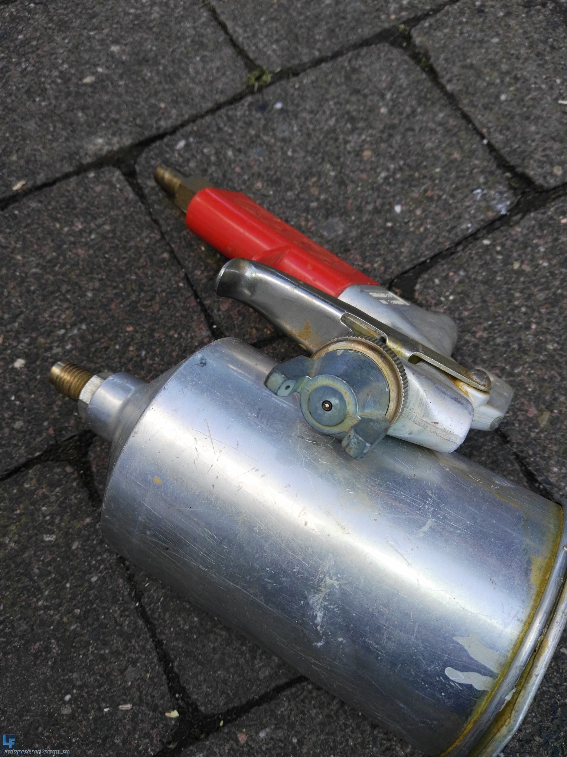

Hey,
ich habe heute zufällig diese Sprühpistole geschenkt bekommen. Ist die wohl geeignet für das lackieren mit Warnex ? Habe bist jetzt immer gerollt, und fände eine etwas ausgeprägtere Struktur nicht schlecht. Brauche ich dann noch nen Druckminderer oder sowas ?
Danke im Voraus,
Sebastian
Danke im Voraus,
Sebastian
Dac3r
- Beiträge: 308
- Bedankung vergeben: 16 Mal
- Bedankung erhalten: 16 Mal
Re: Pistole geeignet für Warnex ?
Hatte eine ähnliche und eher mäßigen Erfolg gehabt. Solange man an der Pistole nicht den Druck für das Material und den Sprühdruck einzeln regulieren kann, wirst du damit wenig Erfolg haben. Pistole hatte ich gekauft, einmal benutzt und seit dem nicht mehr angefasst. Subwoofer durfte ich ein zweites Mal lackieren

ich habe diese hier benutzt:
https://www.ebay.de/itm/Unterbodenschut ... 4902.l9144
Hat sehr gut funktioniert, einfach das Rohr direkt in den Warnexeimer. Einen niedrigen Druck wählen und den Abstand variieren.

Ne normale HVLP ist dafür zu klein bzw. Düse viel zu eng. Mit ner 0815 Unterbodenschutzpistole und nicht zu viel Druck geht das einwandfrei. Der Unterbodenschutz hat ja ähnliche Konsistenz. Viel Erfolg, es lohnt sich auf jeden Fall! Nehme nie wieder die Strukturwalze.
