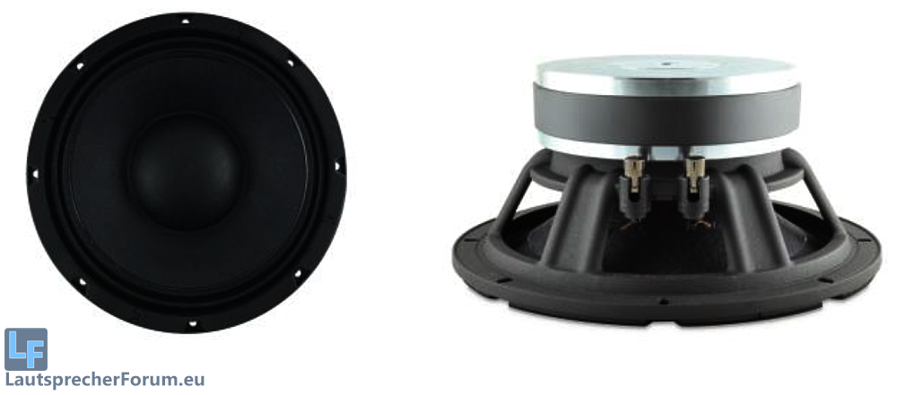

[TSP] Sica 10 S 3 CP - Z006017 - 8 Ohm - TSP
hier der aktuelle Sica 10S3CP Subwoofer aus 2019.
Das Ferro -Äquivalent zum SICA 10S3PL (Z006015)
Quelle: http://www.sica.it
