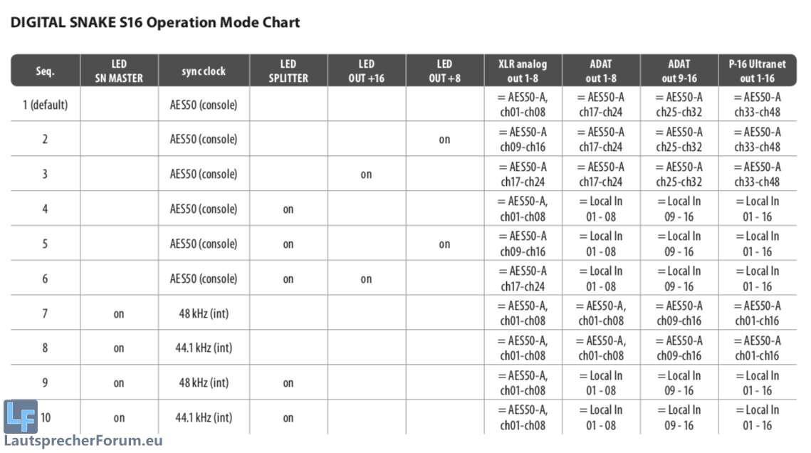

Wir hatten mal ein ähnliches Problem, wo einer der anderen Techniker der Musical-Tour am Routing was verfingert hatte und dazu auch an den beiden S16 die Auswahloptionen geändert hatte.
Ich habe es nicht mehr ganz genau vor mir, es hatte jedoch iwie was mit der A-B- Zuweisung der beiden S16 über das Pultrouting sowie das Config-Menü der Stagebox zu tun (war nicht mehr ident), zusätzlich war bei uns auf der Rückseite der "Split" Schalter (der wohl doch nicht nur auf ADAT zu wirken scheint) verstellt.
Nach meiner vorsichtigen Einschätzung, da ich das Pult in der Tiefe auch nicht so gut kenne, klingt Dein Problem 1 durchaus plausibel zu der Splitoption, Dein Problem 2 vermutlich zum A-B-Routing. Schau mal, welche Channels in der Box zur Ausgabe konfiguriert sind.
Re: X32 Kommunikationsproblem mit S16
Bzw. mal schauen in welchem Mode die Box steht wenn die Outputs nicht tun, da lässt sich unter anderem einstellen ob die Outs 1-8, 9-16 oder 17-24 aus der Box kommen. Ist leider recht schlecht dokumentiert.

Danke erstmal für die schnelle Antwort.
Beide S16 sind im Mode 1-8, ich nutze übrigens das X32 Producer.
Das verzwickte ist ja, das mit identischem Routing im Pult sowie identischer Mode Einstellung in der Box trotzdem die zwei unterschiedlichen Fehlerbilder vorhanden sind.
Bei einer funktionieren die Inputs 9-16 nicht, bei der andren die Outputs nicht.
Ganz komisch: wenn ich an der S16 (mit den defekten Outputs) monitore, habe ich Pegel sowohl auf der Pegelanzeige, als auch am Kopfhörer.
Kabel und Aktivbox funktionieren natürlich.
Ich glaube langsam, ich sende diesen Müll einfach wieder zum Versandhaus zurück...
