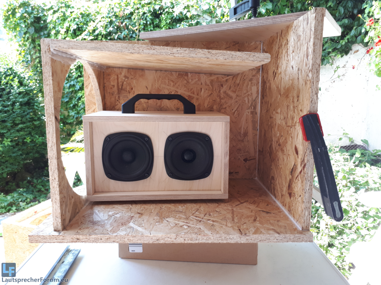

Wenn etwas Tiefgang gewünscht ist, musst Du Dich von den 2,5Litern verabschieden.
Den Cheap Trick 301 aus der Klang & Ton.
Klang + Ton 1_2019
Der spielt unter 90Hz und entspricht deinem Budget.
Die Angabe der Länge vom BR-Rohr passt nicht in der K+T, wurde aber in einer späteren Ausgabe berichtigt.
Wenn es Dich Interessiert, suche ich die richtige Länge vom BR-Rohr raus.
Bei Intertechnik gibt es das Chassis und die Frequenzweichen-Bauteile.
Sollte es nicht mehr die eckige Version vom Chassis geben, kannst Du auch die runde Version nehmen.
SB Coaxial
CT 301
Ich habe den in einer Blutooth-Box mit Passivmembran und DSP für Super-Bass (Psycho-Akustik) und Bass-Boost, das würde aber dein Budget sprengen.
