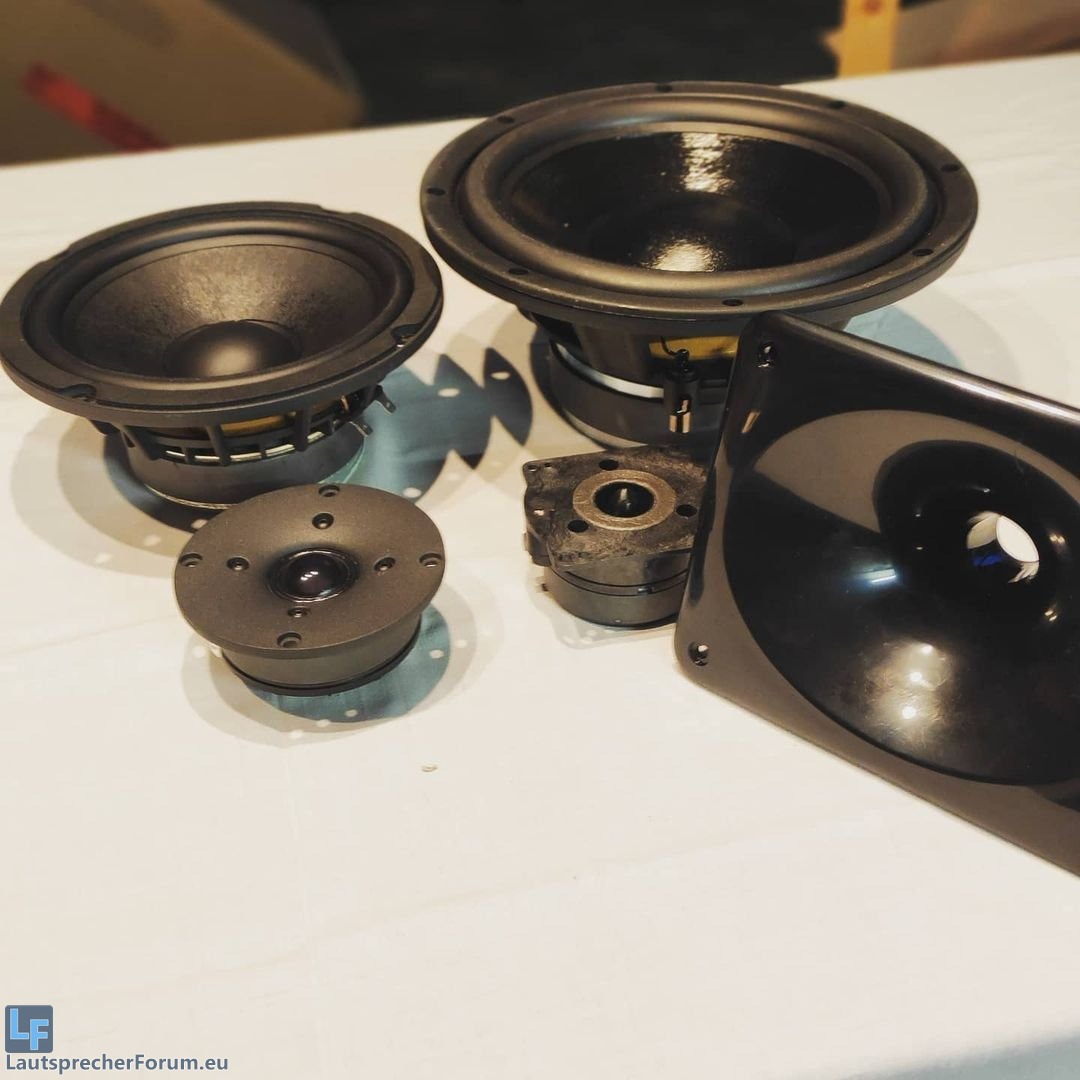

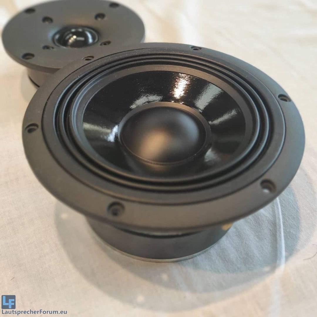

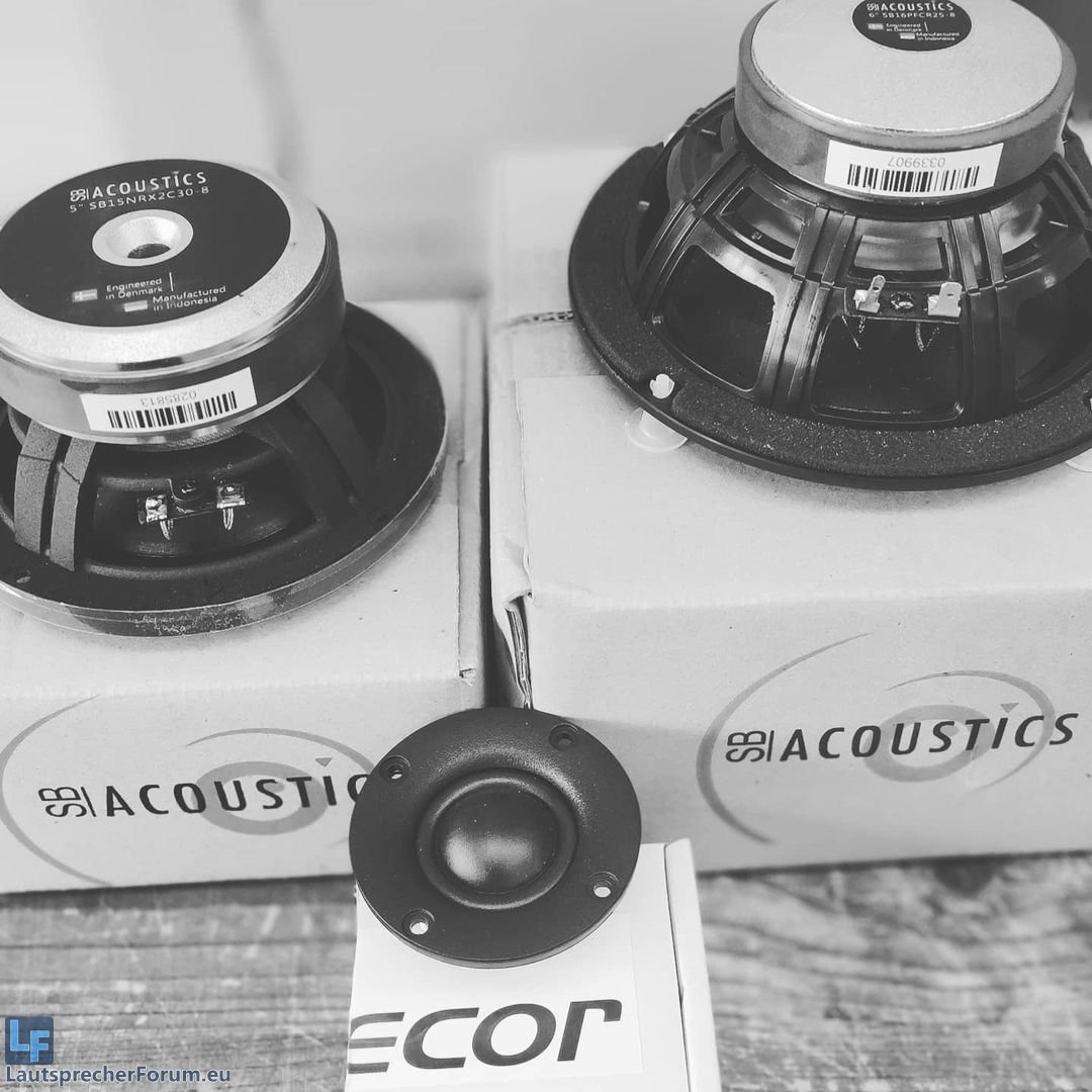

Momentan mache ich viel HiFi und da sollte was für dich dabei sein.
Vor einiger Zeit kam ne Sica-Lieferung, daraus wird gemacht:
5"/Kalotte Abhöre
8"/Kalotte HiFi Box
10"/Horn Power-HiFi
Die Power-HiFi gehe ich zuerst an.

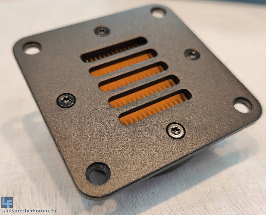

Was noch ansteht, ist ne eher günstigere Kiste mit SB Acoustics und dem Dynavox AMT1.
Ob's der 5" oder 8" wird, muss ich noch schauen.
Bestückung zeige ich dir mal

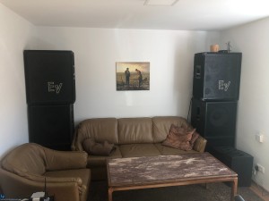

Hi,Diego Dee hat geschrieben: ↑27. Mai 2021 22:06 Ich bin scharf darauf mir dieses Jahr noch ne nette FR-Kiste fürs Wohnzimmer zu bauen.
8,10 oder 12" ist relativ egal, nur 15" eher nicht weil zu groß.
Die Kiste sollte nicht zu trötig vom Horn her klingen, eher wie sattes Power HiFi und ansonsten relativ griffig vom Bass her und gute Mitten.
Preislich darf die Kiste ein bissel was kosten, guter Sound ist wichtig.

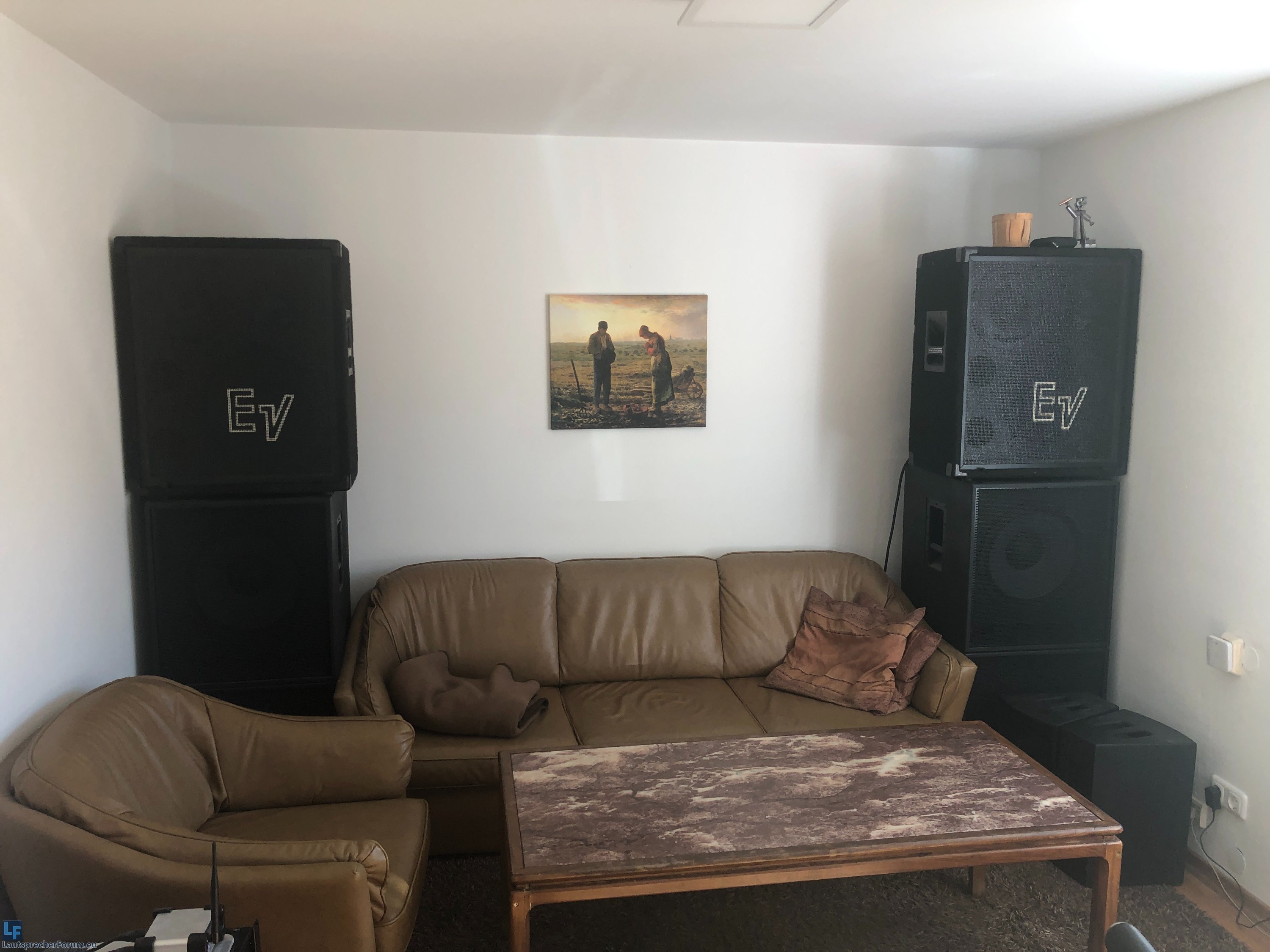

gibt es zwingende Gründe, auf eine FR-Kiste zu setzen (Platzprobleme)? M.E. macht das einfach nicht so viel Spaß, wie ein 2.2 System und man ist mit DSP dazu noch klanglich flexibel. Ich selbst betreibe momentan in meinem Büro folgendes System:

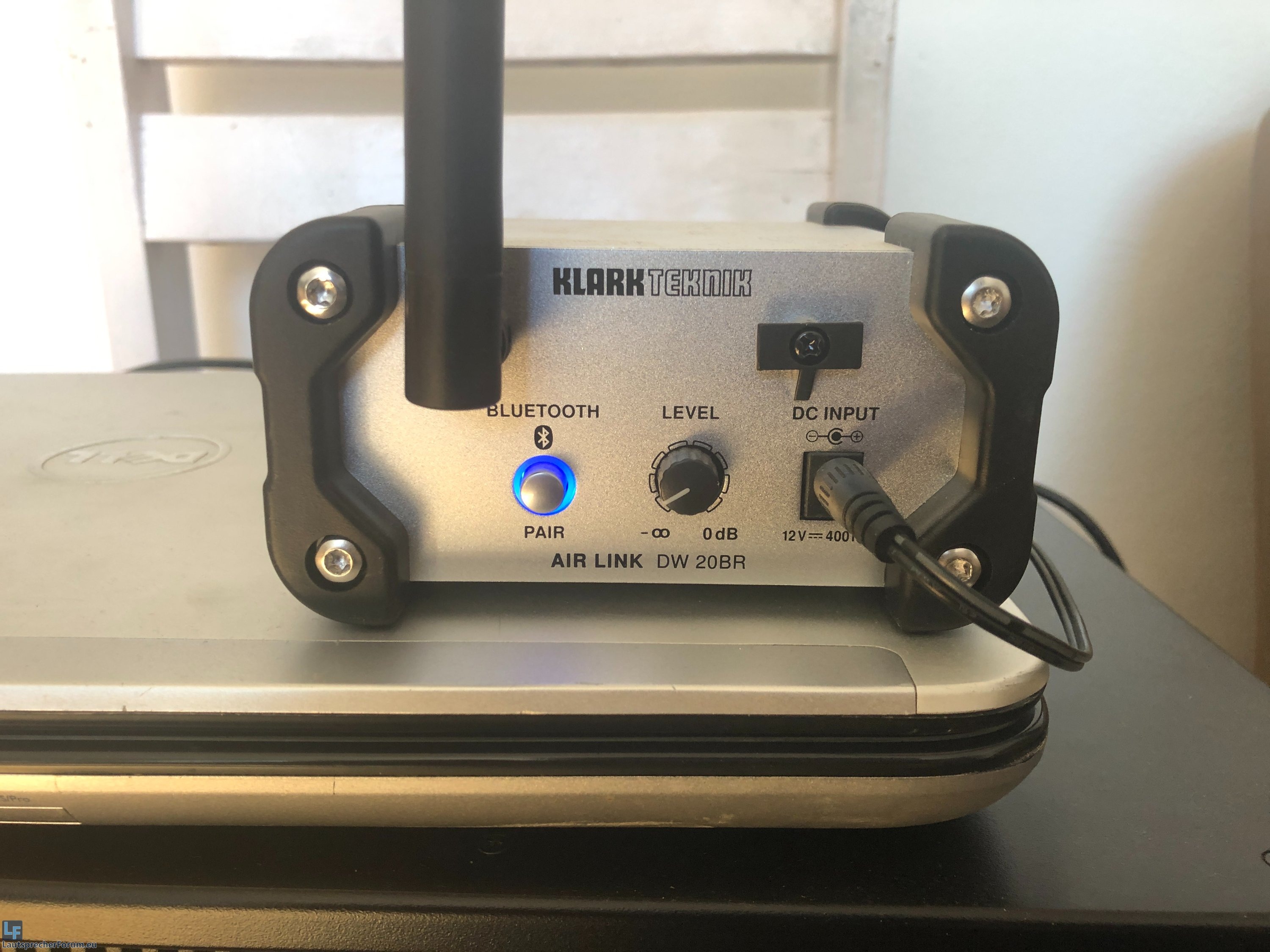

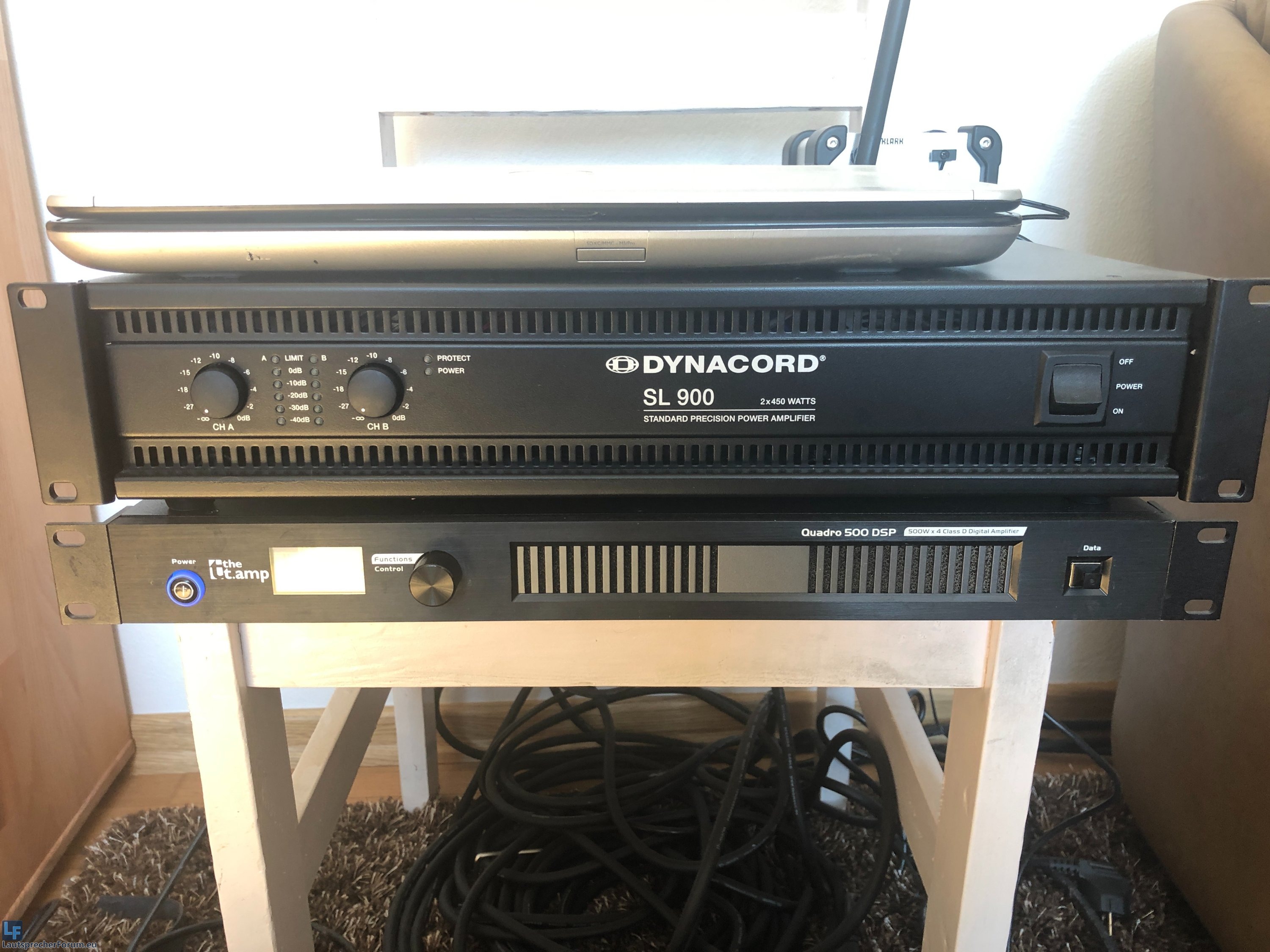

- 2 x EV S1503
- 4 x X!Max BR15ex
- T.Amp Quadro 500 DSP
- Klark Teknik DW 20BR
Klar, totaler overkill. Aber Vermietung ist momentan schwierig und bevors im Keller steht...
Zumal ich es zuvor nur mit den S1503 versucht habe (die habe ich vor etlichen Jahren günstig abgestaubt, zumindest die TT wurden gereconed) und das war im Bass einfach zu wenig (F3 bei wohl ca. 65hz).
Zumal ich zwingend einen EQ in der Kette haben wollen würde. Mit dem Zweiband-EQ der Hifi-Vollverstärker wird man vermutlich nicht wirklich glücklich. Gerade zuhause ist es doch ganz nett, wenn wenn man den Klang noch an die eigenen Vorlieben anpassen kann.
Wenn wieder vermietet werden kann, werde ich für mein Büro auf 2.2. System umstellen:
- 2 x the box pro Achat 204
- 2 x Scan Speak 30 W 4558 T00 in 50l CB
Den T.Amp Quadro 500 DSP werde ich weiter verwenden. Das Teil ist wirklich leise, bringt alles mit was man zuhause braucht und ist dazu noch erschwinglich!
Evtl. auch mal auf dem Gebrauchtwarenmarkt umsehen. Da wird Equipment momentan verschleudert...
Nur als Gedankenanstoss...

Nicht nur Bildchen gucken, auch Text lesen...amerika1110 hat geschrieben: ↑28. Mai 2021 16:34 Wenn Du Dir dazu noch einen stabilen Bügel bastelst, kannste das ganze auch als Kopfhörer nutzen. Wenn dann die Trommelfelle Mittenkopfs zusammen schlagen, ist es laut genug. Tschuldigung, der mußte sein.
Ja, Zahnlücke und Monostack ist halt, siehe Bild, eher schwierig. Und für DBA reichen die Kisten nicht aus.
Aber danke für den grandiosen Hinweis!
