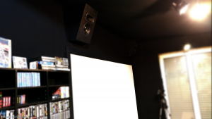

Ähnlich wie bei meiner Sica-Kinobox, die is optimiert für 1pi (also 2 Raumwinkel).**

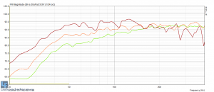

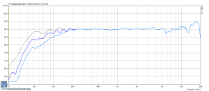

** Messung:
Wir sehen, dass uns eine Abstimmung für 1pi-Aufstellung ganze 12dB Headroom im Bass gibt.

** Messung:

Den Sica bekomme ich nicht besser als den Celestion abgestimmt. Aber der 8NMB... 14 l mit 85 Hz sieht sehr gut aus. Gibt es den auch in Ferro? Ich denke, den werde ich für das Projekt nehmen. Davor muss ich nochmal den Subwoofer messen, ob ich bei 110 Hz noch gut trennen kann.

Man könnte den Sica in ein einen Ticken größeren Gehäuse unterbringen mit etwas tieferer Abstimmfrequenz, allerdings steht er sich dann wegen seines geringen rechnerischen Xmax von 2,5 mm ein wenig selbst in den Füßen und er kann dann, hier durch den Hub begrenzt, nicht lauter, als der Celestion.
Verwendet man ihn, wie von WinISD für QB3 vorgeschlagen, dann ist das Gehäuse wirklich winzig und er kann dann lauter, als der Celestion. Dann muss die Trennung aber vergleichsweise hoch erfolgen (wobei man die Filter von Tops und Subwoofern bzgl. ihrer Kennfrequenzen in der Regel ja etwas auseinanderzieht, um bei der Trennfrequenz keine Überhöhung zu erzeugen).

Der 8NMB420 macht mir in 14 l @83 Hz ne sehr gute Figur und bring 96 db/W. In welchem Raum simuliert denn WinISD?

So, ich hab nochmals etwas das Netz nach möglichen Kandidaten abgeklappter aber irgendwie bin ich immer wieder bei 8NMB420 und Celestion TF0818 hängen geblieben.
Da mich der 8NMB420 mehr als das Doppelte vom Preis des TF0818 kostet, kam mir die Idee das ganze als Doppel-8er aufzubauen. Für mich haben die resultierenden 4 Ohm sogar Vorteile. Ergeben Sich daraus sonst irgenwelche Nachteile im Bezug zum nötigen Abstand zur Box? Auch würde der HT schön auf Höhe kommen und durch die Tiefere Abstimmung komm ich bei 87Hz (-3db) heraus. Wirkungsgrad liegt dann laut WinISD bei 97 db, was 1 db höher als bei einem Single 8NMB420 ist.
Nochmal hier die Frage: In welchem Raum Simuliert WinISD? Ich denke, ich werde die Simu auch mal in Hornresp machen, wenn wieder etwas Luft ist und anschließend die Bauteile bestellen/proto Bauen.

WinISD simuliert im Vollraum, aber mit 2-3dB zu hohem Pegel.
Ob das behoben wurde in einer aktuellen Version, kann ich leider nicht sagen.

Ich hab das mit Hornresp verglichen: Abweichung unter 0.5 db. Scheint behoben zu sein.
Ich bin immer noch nicht sicher, ob ich auf 8NMB420 oder TF0818 gehen soll. Ich habe Sorge, dass ich beim Celestion wieder eine "Budgetlösung" habe, was ich eigenlich nicht möchte.
