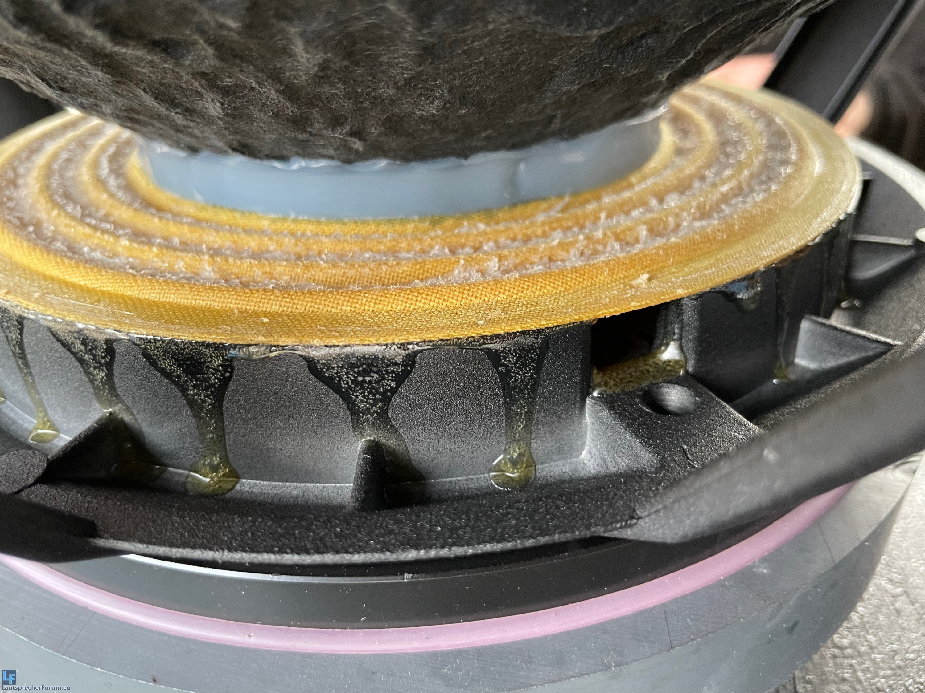

Hallo Miteinander!
Ich brauche mal wieder euren Rat.
Ich hab mir zwei 15lb100 über Ebay Kleinanzeigen gekauft. Vielleicht hat jemand die Anzeige gesehen, sie wurden als neu und unbenutzt beworben. Auch auf den Bildern waren sie noch in Plastik verpackt und so sind sie auch hier angekommen.
Beim auspacken sind mir Klebereste auf der gelben Sicke im unteren Teil des Lautsprechers aufgefallen (ich weiß leider nicht wie die heißt)
Ich konnte dann ja auch nix anderes machen als sie einzubauen, selbst wenn sie kaputt gehen, zurückgeben kann ich sie eh nicht mehr.
Aber sie funktionieren soweit wie ich das einschätzen kann ganz normal, allerdings hab ich auch nichts zu vergleichen.
Ich hänge ein Bild an, dann können Leute die schonmal recont haben oder die gerade einen 15lb100 da liegen haben mal schauen.
Vielen Grüßen und Vielen Dank im Voraus!

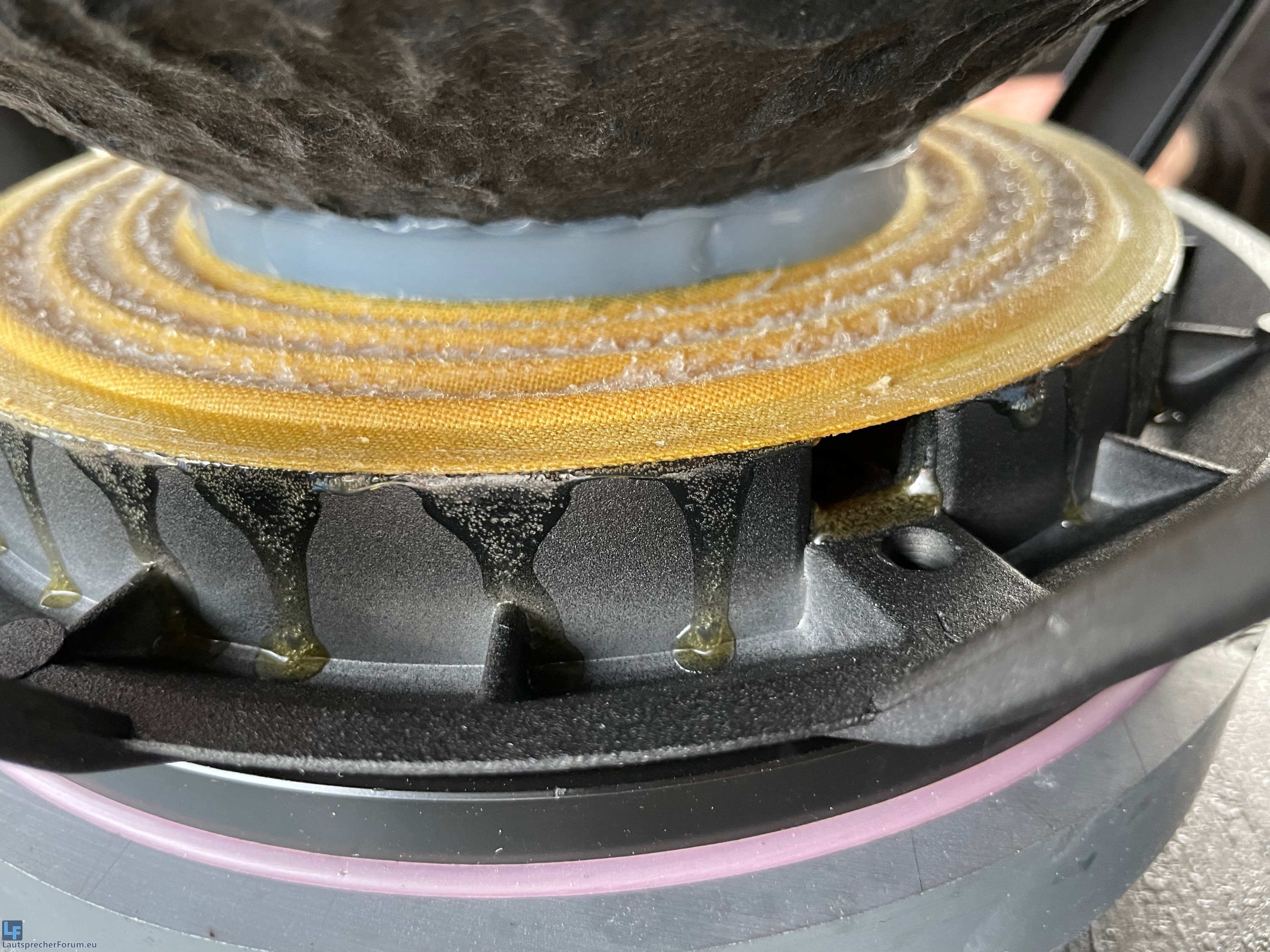

Sieht wild aus ist aber original so - sieht beim 18-500 ähnlich aus.
Hier werden eben günstige Klebstoffe - anders als bei den Pro-Chassis wie bsplw. B&C verwendet.
Bei den Premiumbrands ist das fast alles 2K - hat den Vorteil, daß er schnell härtet zwecks weiterverarbeitung,
und dann gegen Umwelteinflüsse (Alkohole, Fette, Kohlenwasserstoffe, H20) stabil bleibt und sich nur mechanisch wieder entfernen lässt.

Klebereste sind bei Ranzchassis absolut normal, kommen direkt so von Thomann, musst dir keine Sorgen machen. Kann nur sein, dass du die nochmal kurz riechst wenn sie die ersten paar male laufen, verfliegt dann allerdings flott.

Habe auch letztens einen 15LB100 gekauft. Der sieht genau so aus.
