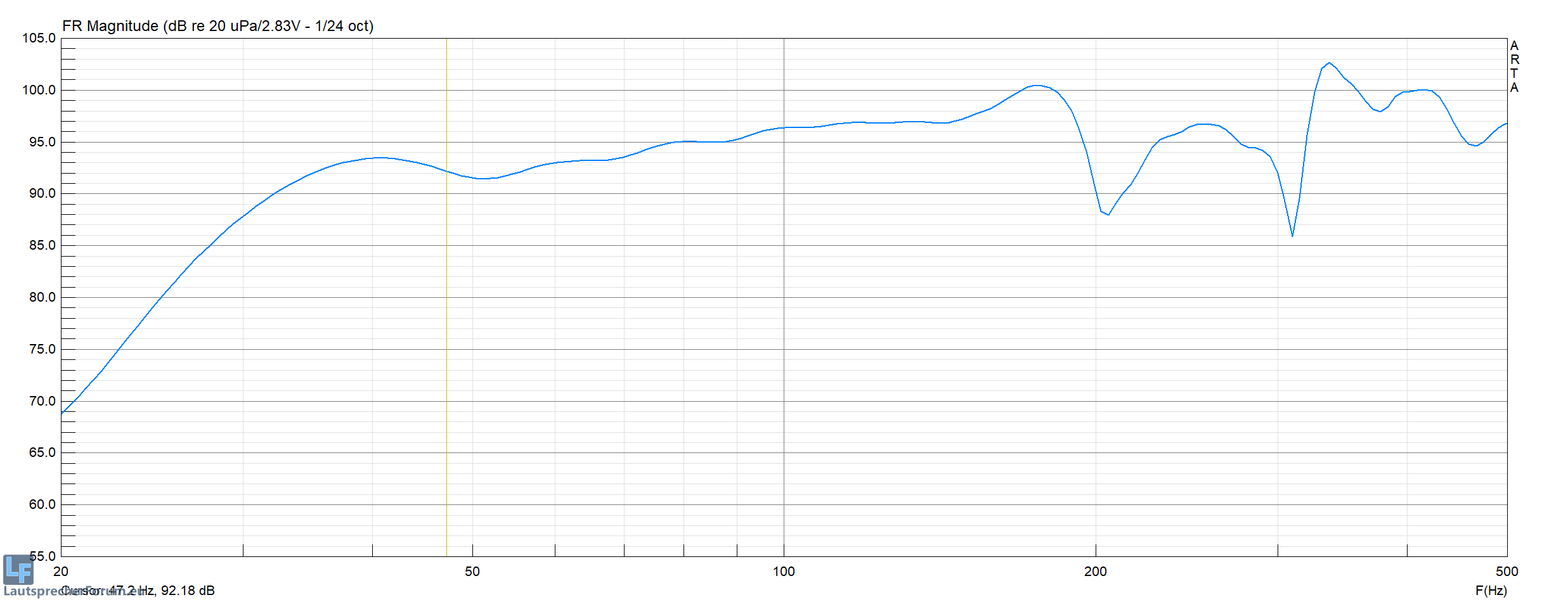

Den 21NLW9000 zum Vergleich hatten wir hier im kleinen Hybrid.
Da waren wir im Schnitt bei 90dB/2,83V bei dem 4 Öhmer, also grob 87dB 1W/1m, zwischen 70-100Hz dann 90dB. Vollraum.
Ein 21NLW9400 hat uns hier zum Vergleich (hatten wir in gleichem Zuge vermessen) ganze 98dB ausgespuckt, aber wollte auch das 3-fache Volumen.

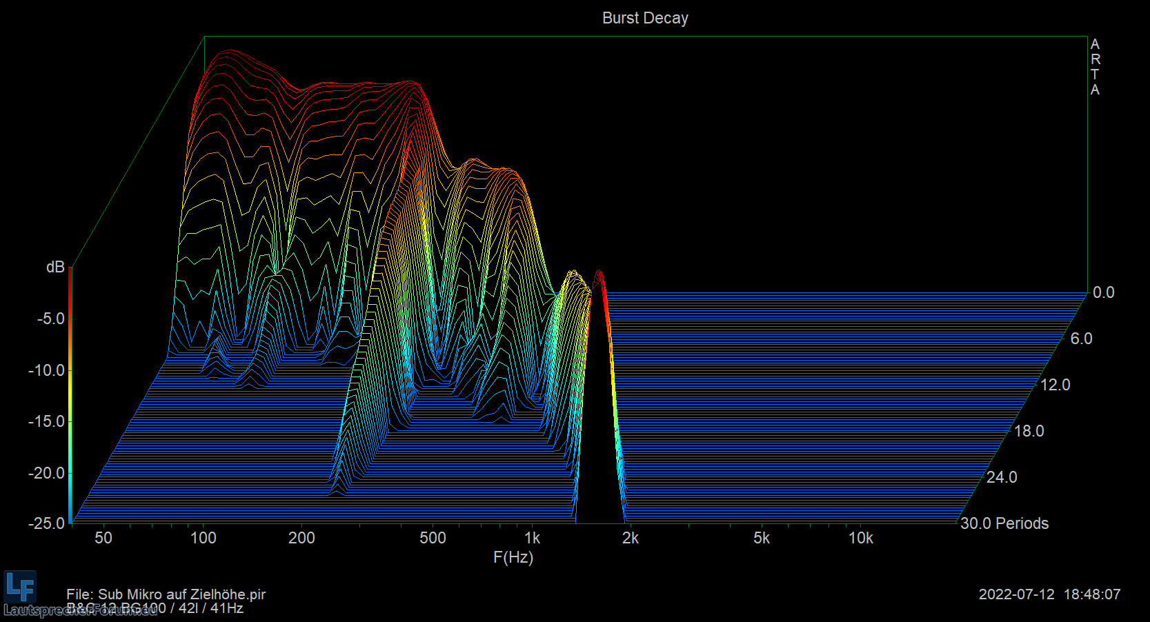

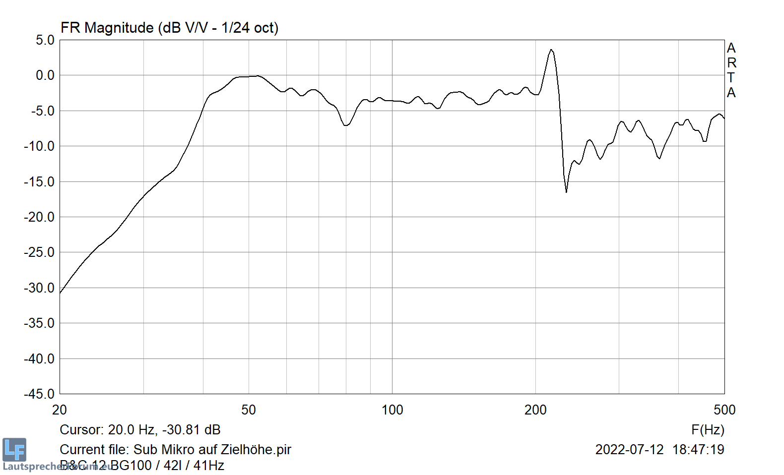

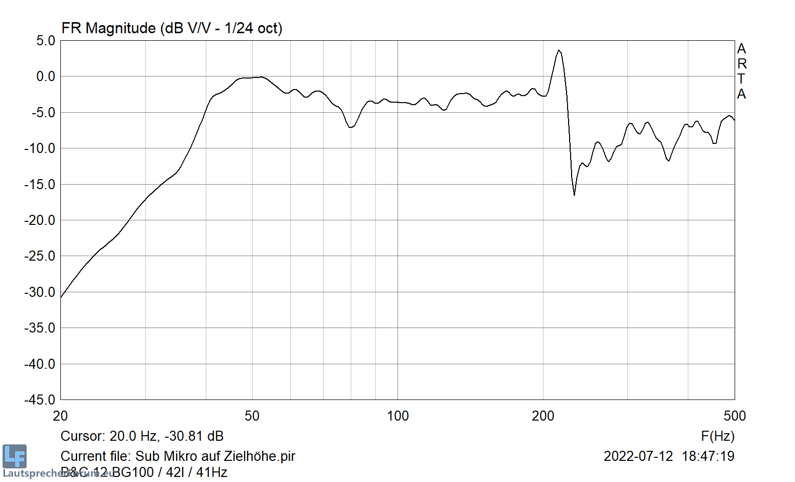

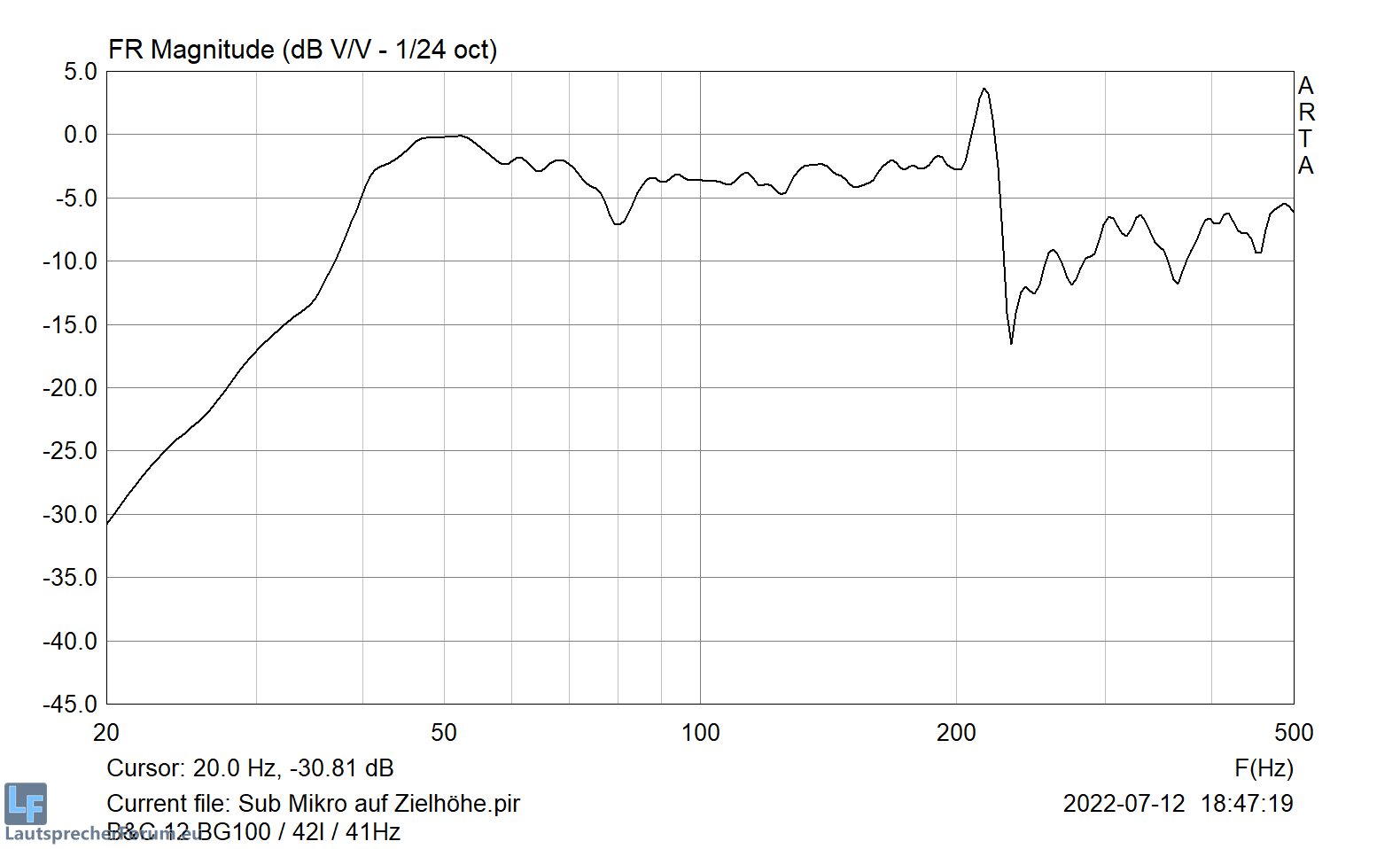

Die letzte Konstruktion (für einen befreundeten DJ) mit dem 12BG100 hat die wesentlichen Eigenschaften dieser Art von Konstrukten schon aufgezeigt:
- Port braucht sehr große Fläche - die 1/2 Sd sind defintiv nötig
- daraus folgend sehr lang mit nötiger Umlenkung - mit 45° Winkel geht das aber einigermaßen
- daraus folgend dass die Längsresonanz schon knapp am Übertragungsbereich liegt und entsprechend bedämpft werden muss (FIR wäre hier optimal da quasi beliebig steile Filter realisierbar, macht aber bei den Frequenzen zu viel Latenz)
- Im Max-Pegel speziell dieser natürlich recht begrenzt, allerdings steckt das Chassis die 1,3 kW vom Amp auch ohne nennenswerte klangliche Defizite weg, somit ok, und im Zusammenspiel mit einem 8" Topteil schön "rund". Was dann zuerst am Limit ist hängt primär vom Musikmaterial ab.

Der Boxsim-Rechner, dem ich was Länge angeht am ehesten vertraue, kommt hier rechnerisch auf 61cm Portlänge. Muss also auch umgelenkt werden. Mit 45° hat das aber ja bis auf natürlich die unvermeidbare Längsresonanz ganz gut hingehauen. (Die Prognose von WinISD für die Längsresonanz heißt hier dann 268Hz, wenns 240Hz in der Praxis werden wäre dann ja auch gut).
Mehr Portfläche wäre schwierig unterzubringen, nach der Rechnung der Strömungsgeschwindigkeit sollte die aber auch für Volllast ausreichend sein (max. 18m/s @4kW).
Damit kommt das ganze dann mit BW24@30Hz auf eine f3 von 38Hz, Boxsim landet bei etwa 92db im Vollraum (60-70Hz).

Vorteil beim FIR wäre einfach, dass solche sehr schmalbandigen Resonanzen extrem scharf und ohne Einfluss auf die Phase gezielt abgesenkt werden können, und dabei dennoch der schöne flache Übergang zwischen den Wegen realisiert werden könnte (Ausreichend viele Taps im Filter vorausgesetzt - die resultierende Latenz in diesem Frequenzbezeich wäre aber nur noch für Konserve zu gebrauchen).

FIR brauchste da net zwingend, oftmals reicht es für Problemstellen auch einfach den Allpass (EQ) zu setzen.
Bevor ich FIR, Delay oder Ap nutze, versuche ich erst mal die "konventionellen" Möglichkeiten und bei Sub-Sat komme ich da sehr oft prima zurecht.
