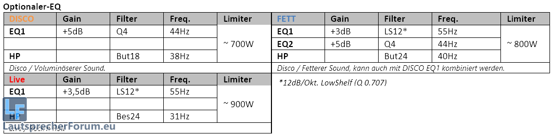

es gibt zumindest die offiziellen Controller-Setup von Jobsti, aus denen kannst du vielleicht etwas für dich ableiten.
Der JM-Sub 18n kommt recht weit unten:
viewtopic.php?f=11&t=3823
Für diesen Beitrag von Lukas99 bedankte sich:
Trennung ist oftmals gut mit But18 (gegen 100Hz) oder But24 (gegen 120Hz).
Tops dann mit Bes24 gegen 140-150Hz
Das sind die optionalen EQ:
