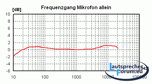

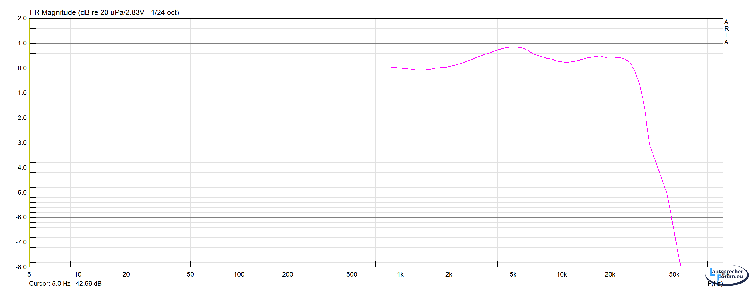

- Beiträge: 8786
- Bedankung vergeben: 316 Mal
Re: Suche hochwertiges Messmikro zur Lautsprecherentwicklung
Die Kalibrierung machts. Von Haus aus sollte das MM1 so linear nicht spielen.
Und da es weder Class A oder Class B ist, ist dessen Verlauf auch abhängig von Temperatur und Luftfeuchtigkeit.
Aber solange man eine Kalibrierung hat, ist alles in Butter.
