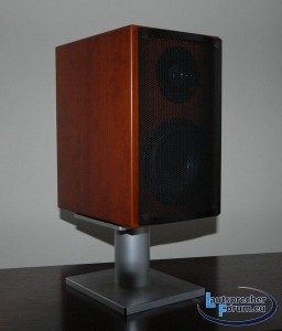

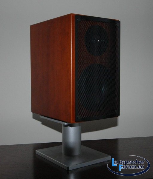

Schrägansicht
Schrägansicht
Schrägansicht

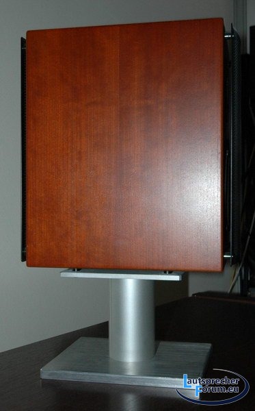

Seitenansicht
Seitenansicht
Seitenansicht

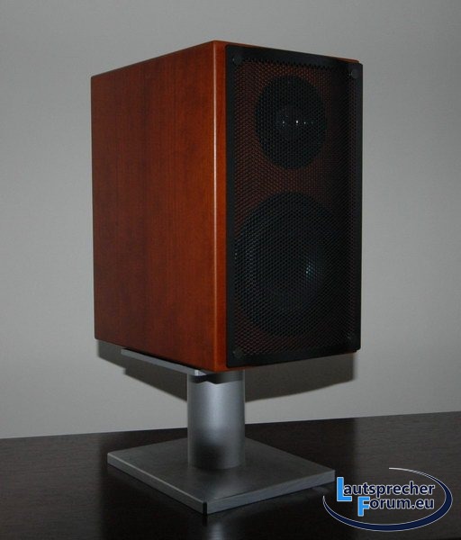

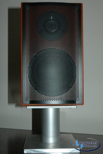

von vorne
von vorne
von vorne

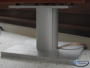

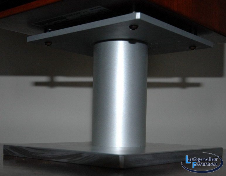

Detailaufnahme der Befestigungsplatte

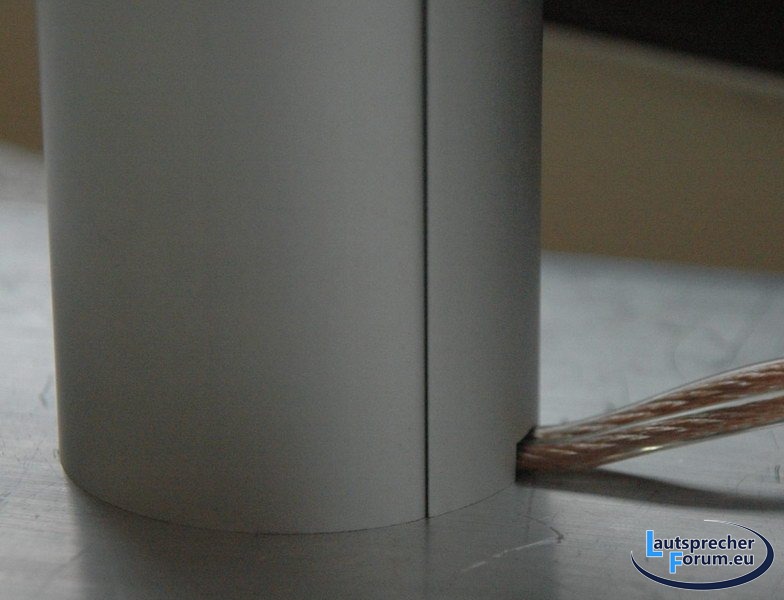

Detailaufnahme, die Öffnung für's Kabel habe ich freigefeilt

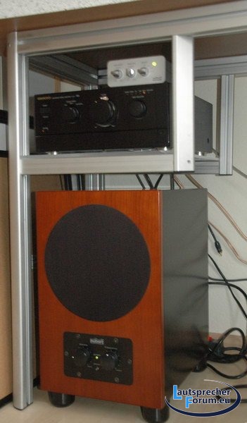

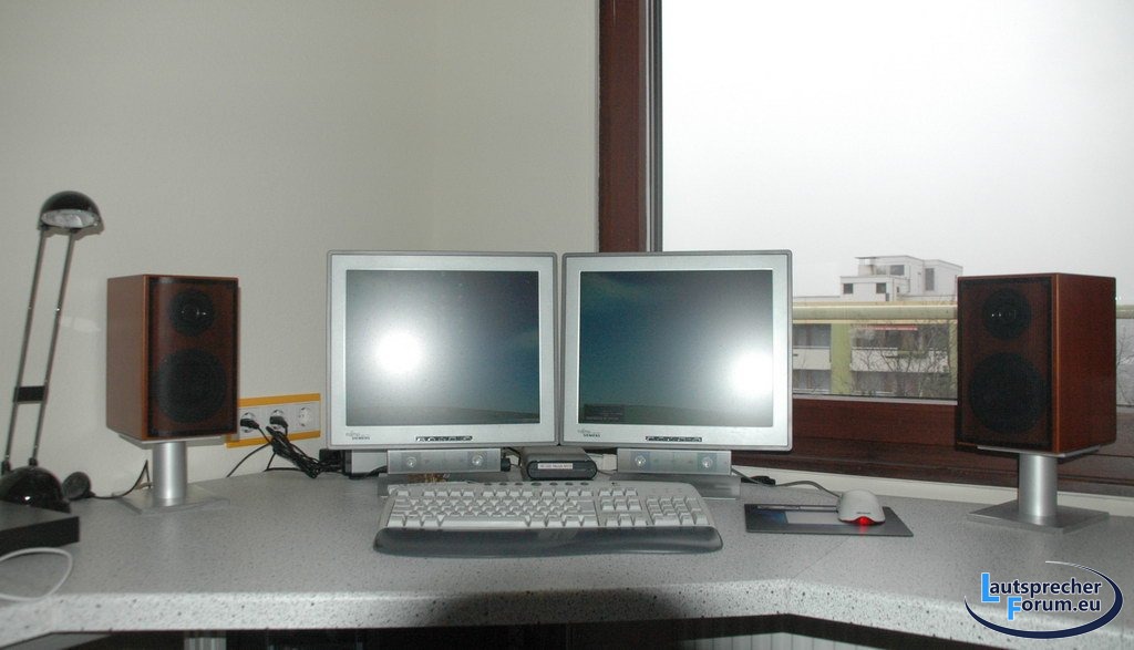

Hier mal ein Foto vom Verstärker mit dem ATM ( speziell für die DS-50) und dem Nubert Subwoofer AW-1.
Anlage mit Subwoofer
So sah mein Schreibtisch 2008 aus (heute nicht mehr) :roll:
DS-50 auf dem Schreibtisch
