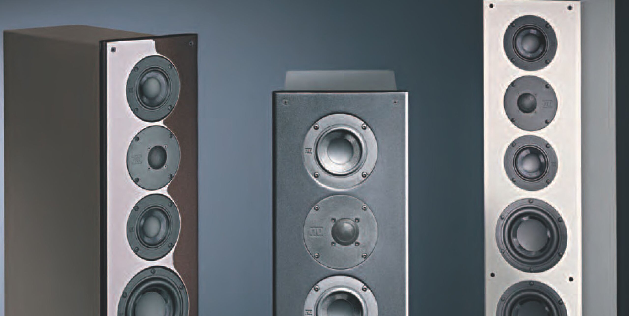

Hi zusammen,
ich denke, ich sehe es richtig, dass die Seite einer NV11 nur durch die Ausrichtung des HT definiert wird, alles andere ist ja symmetrisch?
Hab ich Recht?
Aus Gründen, die ich erst später erklären kann, möchte ich aus der rechten eine linke machen und vice versa.
LG R

stimmt, ist easy zu machen.
Nur bei den neueren NuVero, also xx0, müßtest du die Mitteltöner BMR auch noch drehen.
P.S. darum habe ich die Hochtöner gleich ganz gegen andere Modelle (AMT) getauscht, damit gibt es kein rechts/links mehr

Hallo, ja beide Hochtöner sollten nach innen zeigen.

Hi zusammen,
wie das aussehen muss und der Unterschied zwischen 1. nnd 2. Generation ist klar.
Mir ging es eig. darum, ob vllt. die Ausfräsungen des Holzes so ist, dass der HT nur in eine Richtung passt. Wäre aber fertigungtechnisch nicht sinnvoll.
Danke euch.
Der Grund für die Überlegungen ist ein Schaden am Klangsegel und die LS Position im Raum.
LG Randy
Danke euch.
LG Randy

dachte mir schon sowas
Du hättest die NV11 auch einfach auf den Kopf stellen können und rechts/links tauschen, wäre dann ein wenig im "Dynaudio Compound 5 oder Consequence-Style", da die auch den Hochtöner ganz unten haben und mit den Bodenreflexionen arbeiten
Oder - doch nein - da ist das Drehen doch einfacher und klanglich der bessere Weg
P.S. hatte auch mal ein beschädigtes Klangsegel mit einer Folierung des kompletten Segels optisch auf Vordermann gebracht, ist aber wesentlich mehr Arbeit und erfordert auch ein wenig Erfahrung und Vorarbeiten
