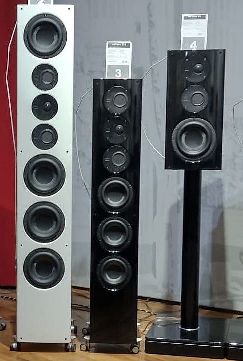

ich habe in meinem Zimmer aktuell die 110 am AmpXL.
Maße sind 3,70mx5,10m, 2,40m Deckenhöhe, angehängt und obendrauf 10cm Sonorock.
Links ein 3,85mx2,2m Schiebefenster.
An den Seitenwänden (Spiegelpunkten)mach ich noch basotect 10cm, 50cmx100cm dran. Ich habe es schon testweise gemacht und eine starke Verbesserung bemerkt.
Hinten rechts ist ein 2,20mx150cm Bett, links hinten 2 Schränke, gesamt 1,40mx0,35mx1,9m.
Aktuell stehen sie auf 1/5 Länge/Breite., also 1,02m von Frontwand und 0,74m von den Seitenwänden.
Ich sitze im goldenen Schnitt, also 1,95m von der Rückwand entfernt.
Entfernung zu den Lautsprechern 2,40m.
Anti-Mode X2 ist dabei immer an und hilft etwas nach.
Ich höre zu 80% Musik und zu 20% Filme.
Die 140er haben ja etwas mehr Tiefgang.
Lohnt sich das?
Lohnt sich das, für das bisschen mehr Tiefgang und Pegel gleich fast 5000 Euro auszugeben? Kann es da Klangverbesserungen geben?
Ich bin hin und her gerissen, mach schon Jahre damit rum.
Zwischenzeitlich war der Ohrmann tot, durch diverse Threads und dem Auslaufen der Serie ist er wieder auferstanden.
Wollen tue ich sie, brauchen aber nicht... Essen Brauch ich, aber die Lautsprecher möchte ich gerne haben, aber ob's Sinn oder Unsinn ist, keine Ahnung.
Was jetzt?

Die Frage wird Dir hier niemand beantworten können, "ob es sich lohnt" ist eine sehr individuelle Frage. Jeder wird Dir nur beantworten können, wie man sich diese Frage selbst beantwortet.
Für meine Person kann ich sagen, ja, es lohnt sich. Ich hatte damals, als ich selbst auf der Suche nach einem geeigneten Lautsprecher war, umfangreiche (mehrstündige) Hörsessions in Schwäbisch Gmünd, wo ich das nuVero-Programm wirklich von oben bis unten durchgehört habe mit Aufnahmen, die ich sehr gut kenne. Zusätzlich hatte ich die nuVero 60 und die 140er bei mir zu Hause zur Probe.
Im Studio empfand ich die 110er klanglich doch um einiges hinter der 140er. Es war ein wenig der größere Tiefgang (definitiv nicht entscheidend), aber die Abbildung, die Größe der Bühne, die Souveränität, auch bei hohen Pegeln die Musik klingen zu lassen und nicht die Lautsprecher, das alles konnte die 140er besser. Der nächste Schritt zur 170er war dann für mich ebenfalls hörbar, allerdings war dieses Hörerlebnis bei der 170er einfach anders, aber nicht zwangsläufig besser...schon gar nicht angesichts des doch sehr hohen Mehrpreises (auch konnte ich meiner besseren Hälfte mit der 170er "drohen", um dann am Ende die 140er zähneknirschend "genehmigt" zu bekommen
Man sagt der 140er nach, dass sie durch ihre doppelte d'Appolito-Anordnung sehr unkritisch in Bezug auf vertikale Reflexionen ist, ob dies bei der 110er sich hörbar schlechter verhält, kann ich nicht beurteilen. In meinem akustisch völlig unbehandelten Raum waren selbst Herr Hennig, der mir die Trümmer damals vorbeigebracht und aufgestellt hat, von dem sehr guten Klang in meinem doch etwas simpel gestrickten Raum überrascht.
Geh' doch mal zu Nubert und lass den Unterschied auf Dich wirken.

Hättest Du die 110er zuhause gegen die 140er verglichen, wäre die 140er sicher immer noch besser, aber der Unterschied ziemlich sicher, sehr viel geringer als in Schwäbisch Gmünd.
Wenn ich die 110er dort höre (und das hab ich schon oft), dann würde ich die nie und nimmer kaufen. Zuhause fällt einem die Kinnlade runter, was die "Kleine" doch kann
Wenn einen die Größe und Wucht der 140er nicht stört und der Raum es hergibt, spricht aber natürlich alles für das größere Modell. Für mich bekanntlich ist das keine Option!

Wie Markus schon sagt, das kann dir keiner Beantworten.
Nur soviel:
Wir reden hier von HiFi und Hobby. Und das sind beides Dinge die man nicht braucht 😉
Man sagt auch, ein Hobby ist das, wo man viel Geld ausgibt für Dinge die man nicht braucht.
Aber die Antwort steht doch schon in deiner Frage
Ich kenne die 140er sehr gut und sie ist ein Wahninns Lautsprecher. Selbst der Unterschied zu der 170er ist sehr gering.
Zur 110 sicher vorhanden.
Zudem du ja auch 30 Tage testen kannst. Und ja, es wird sich sehr wahrscheinlich in der Serie etwas ändern.
Ob das P/L Verhältnis dann noch stimmt? Ich glaube es nicht.
Insofern, bestellen und einfach genussvoll testen. BTW: Die sind trotz ihres hohen Gewichtes schon noch zu händeln.
Wenn du nichts machst, handelst du zunächst vernünftig. Aber dein Ohrmann wird keine Ruhe geben.MOS hat geschrieben: ↑31. Okt 2024 12:05 Hallo,

Trotzdem sollte man abwägen, ob eine so große Box Sinn macht. Ist der Raum recht schmal oder klein, ist eine NV140 unpassend. Zum einen von den Proportionen und zum anderen kann die Box ihre Stärken nicht ausspielen.
Nutzt du eh Subwoofer, brauchst du nicht zwingend den Tiefbass der Nuvero 140.
Gerade in diesem Bereich und was die Pegelfestigkeit betrifft kann man mit der großen Box zwar auf Subwoofer verzichten.
Will man aber das volle Paket und richtig tiefen Bass, kommt man um Subwoofer nicht herum. In dem Fall reicht es vollkommen, wenn die Box mindestens 40 HZ für Musik packt, man bei 40 HZ trennt und den Rest falls erforderlich der Subwoofer übernimmt.
Dementsprechend reicht ein preisgünstigeres Boxenmodell.
Viele trennen im Heimkino alles ab 80 HZ. Dann reichen sogar noch kleinere Boxen aus.
Wobei das klanglich in vielen Räumen "mit normalem Equipment" nicht gut funktioniert.
Mein Raum z.B. regt Moden ungünstig an, sodass der Subwoofer keinen sauberen Bass für Musik im dafür relevanten Bereich zwischen 50 und 120 HZ abbilden kann.
Die Boxen schaffen das hingegen schon, da sie viel weniger Moden anregen.
Eine Nuvero 70 die 40 HZ packt spielt praktisch zu über 90% alle relevanten Frequenzen im Bassbereich und der Subwoofer ergänzt dann einfach die fehlenden 10% darunter.
Dabei bleibt der Bass sauber und kontrolliert und fängt nicht das Wummern an. Der Subwoofer spielt tief, da ist er nicht mehr ortbar und die problematischen Moden liegen in meinem Raum oberhalb von 50 HZ, d.h. außerhalb des Subs.
Man sollte sich daher je nach Raum und Aufstellort gut überlegen, was man wirklich braucht und ob man nicht mit weniger Box ein vergleichbar gutes oder gar besseres Ergebnis bekommt.

Es lohnt sich IMHO nur, wenn Du die lautsprecher perfekt stellen kannst. Sonst kannst Du mit nuVero 60 um viel weniger € praktisch das selbe erzielen(vorausgesetzt Du findest günstige, passende ständer).
spiel Dich einmal mit dem hier: https://www.hunecke.de/de/rechner/lautsprecher.html
Achte auf auslöschungen; überhöhungen erzeugt die 140er kaum und sie sind gut beherrschbar.

Aber das die NV140 kaum Überhöhungen erzeugt stimmt nur, wenn man sie gut stellen kann. Ein Zimmer mit 3,7m Breite ist da doch etwas klein. Wandnah aufgestellt ist die Bassüberhöhung deutlich und muss entzerrt werden.
Besser zum Stellen wären 4-5m Raumbreite .
Bei mir sind es nur knapp 3m Breite und mit Seitenabsorbern nochmal 30 cm weniger.
Die Nuvero 70 bei mir stehen auf selbstgebauten Ständern aus Obi-Fichtenholz. Die Hochtöner sind + Ständer auf Ohrhöhe.
Das ist preiswert und stabil genug. Auch das ist eine Option.
Günstiger und klanglich für kleinere Räume so ziemlich das Optimum.
Für etwas mehr Tiefgang reicht auch ein zusätzlicher Subwoofer.
