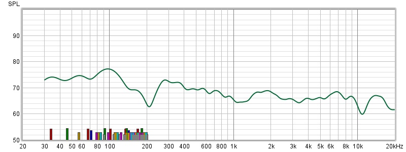

Guten Morgen,
ich habe die Nuvero110 in einem 3,70x5,10m Zimmer mit 2,4m Dekenhöhe(abgehängte Decke mit Mineralfaserplatten, obendrauf 10cm Sonorock), 10cm Basotect an denSpiegelpunkten, Addictive SOund Eckabsorber hinter den Lautsprechern, Teppich, Möbel, Bett, usw.
LS-Aufstellung: 64cm von Seitenwand, 61cm von Frontwand. Sitzplatz 2,8m von Frontwand. Lautsprecherentfernung voneinander 2,53m, Entfernung Sitzplatz Lautsprecher, 2,45m.
Bass am AmpXL ist +5 weil ich die Überhöhung bei 100hz sonst nicht rausbekomme, midhigh +3,5, 3,5hz +4.
Bassschalter am LS auf reduziert.
Mit den Einstellungen des AmpXL ohne Anti-Mode X2 sieht es so aus:
Ein riesen Loch ab 130 bis 260hz mit Minimum bei 209.
Von was kann das kommen?

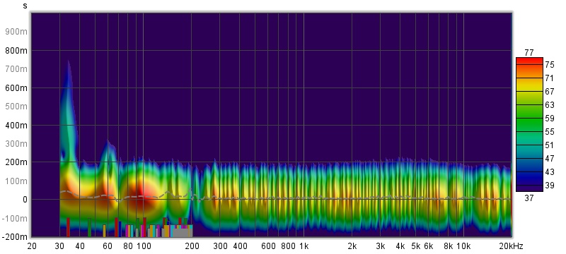

Das UMIK - 1 hat 0,2 bis 0,3 Sekunden Nachhall gemessen. Doch wenn ich laut Schnalze, höre ich ein Flatterecho.
Wenn ich laut aufdrehe, geht das Schlagzeug durch Mark und Bein, aber irgendwas fehlt. Wahrscheinlich kommt das Gefühl von der Senke.
Kommt die Auslöschung von Boden, Wänden oder Decke? Ich hatte immer eine mords Senke bei 42hz, die ist weg.
Kann mir jemand auf die Sprünge helfen?
Danke im voraus und Gruß MOS

Du triffst ganz einfach voll die 200 Hz auslöschung - gratuliere!
da hilft nur rücken und umsetzen: auslöschung läßt sich nicht durch anheben eleminieren.

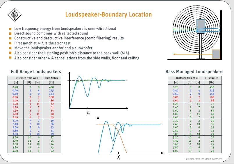

Wenn ich die Infografiken richtig deute betrifft das ja nicht nur LS mit rückwertigem BR Kanal, oder?

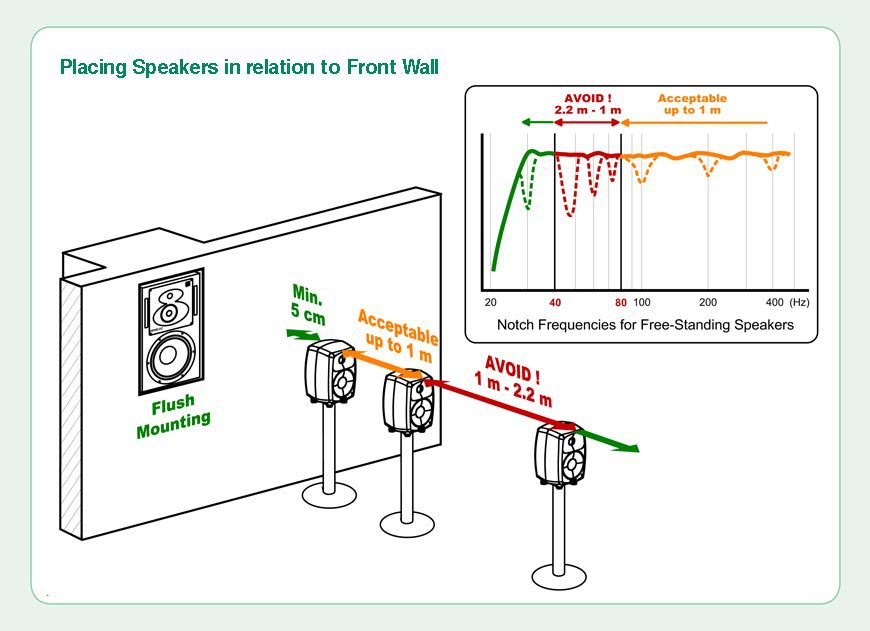

Nein, ist generell. Sobald die LS Abstand zur Wand haben, bekommst du Auslöschungen. Durch den Wandabstand kannst du etwas variieren, ob du Richtung 80hz oder höher die Senke bekommst.

Je dichter an der Wand, desto höher der Bereich, in dem die Auslöschungen stattfinden, richtig?Christian_B hat geschrieben: ↑12. Dez 2024 13:33 Nein, ist generell. Sobald die LS Abstand zur Wand haben, bekommst du Auslöschungen. Durch den Wandabstand kannst du etwas variieren, ob du Richtung 80hz oder höher die Senke bekommst.
Bei 1m Wandabstand hatte ich eine Senke bei 42hz. Jetzt bei 61cm 210hz. Oder ist das wieder eine ganze andere Baustelle?
