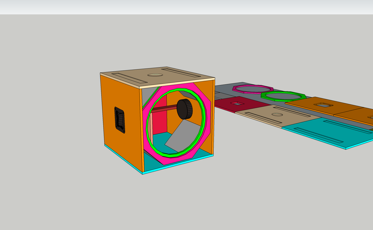

Eben, da muss es doch mehr geben. DSP Einstellungen etc. braucht es ja auch. Gezeichnet habe ich die Kisten. Aber ob da alles stimmt weiß man halt auch nicht ohne offizielle Unterlagen.

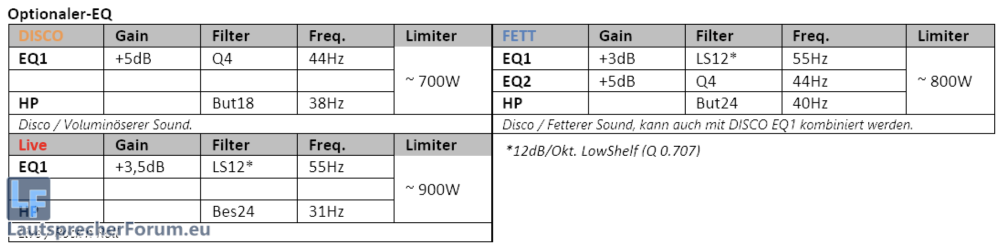

wie gesagt ist der plan im hifi forum ziemlich einfach zu finden und der reicht auch aus um die kiste zu bauen. dsp settings kannst du dir am ende ja selbst messen.
ich hab selber ganz paar von den kisten mit 18hp1020. da kann ich dir auch ne rohmessung oder meine dsp settings sowie limiter schicken. vom benny gibts aber auch presets zu finden. hab ich mal angehängt
