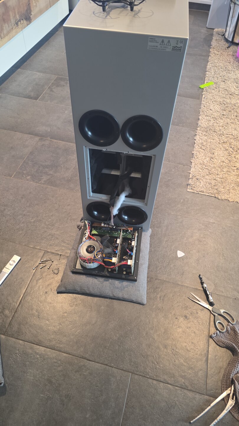

Vielleicht, um das Problem einzugrenzen, sollte ich mal chassis oben und unten tauschen bzw Umklemmen. Wandert der fehler mit ist es das chassis. Bleibt der Fehler oben ist es die endstufe.

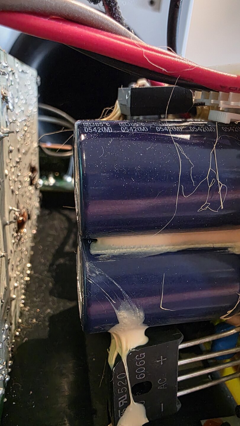

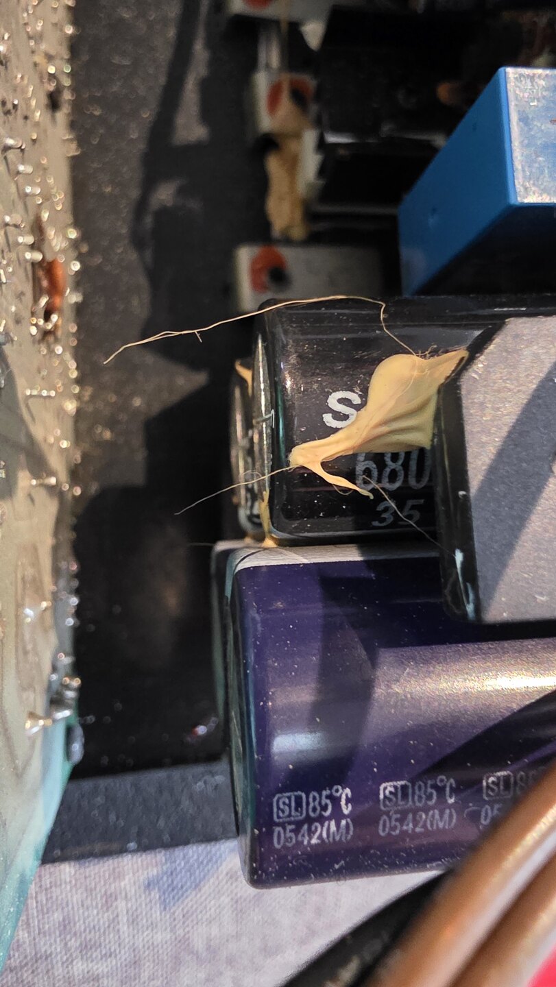

Habe intern die Leitungen von Endstufe 1 auf chassis 2 und umgekehrt gelegt. Fehler wandert mit. Somit ist ein fehlerhaftes chassis ausgeschlossen. Werden vermutlich die elko's sein. Vorsorglich werden wohl alle 4 großen pro endstufe erneuert - hoffentlich ist der Fehler dann auch wirklich weg. Bei der oberen endstufe sind sie gaaanz minimal aufgebläht.

Der sub kam von der Reparatur zurück. Knacken ist weg und er läuft wieder wie er soll.
Es wurden diverse elko s getauscht. Siehe Anhang. Richtig defekt waren nur die großen blauen. Die anderen hatten aber auch nicht mehr die gewünschte Leistung.
