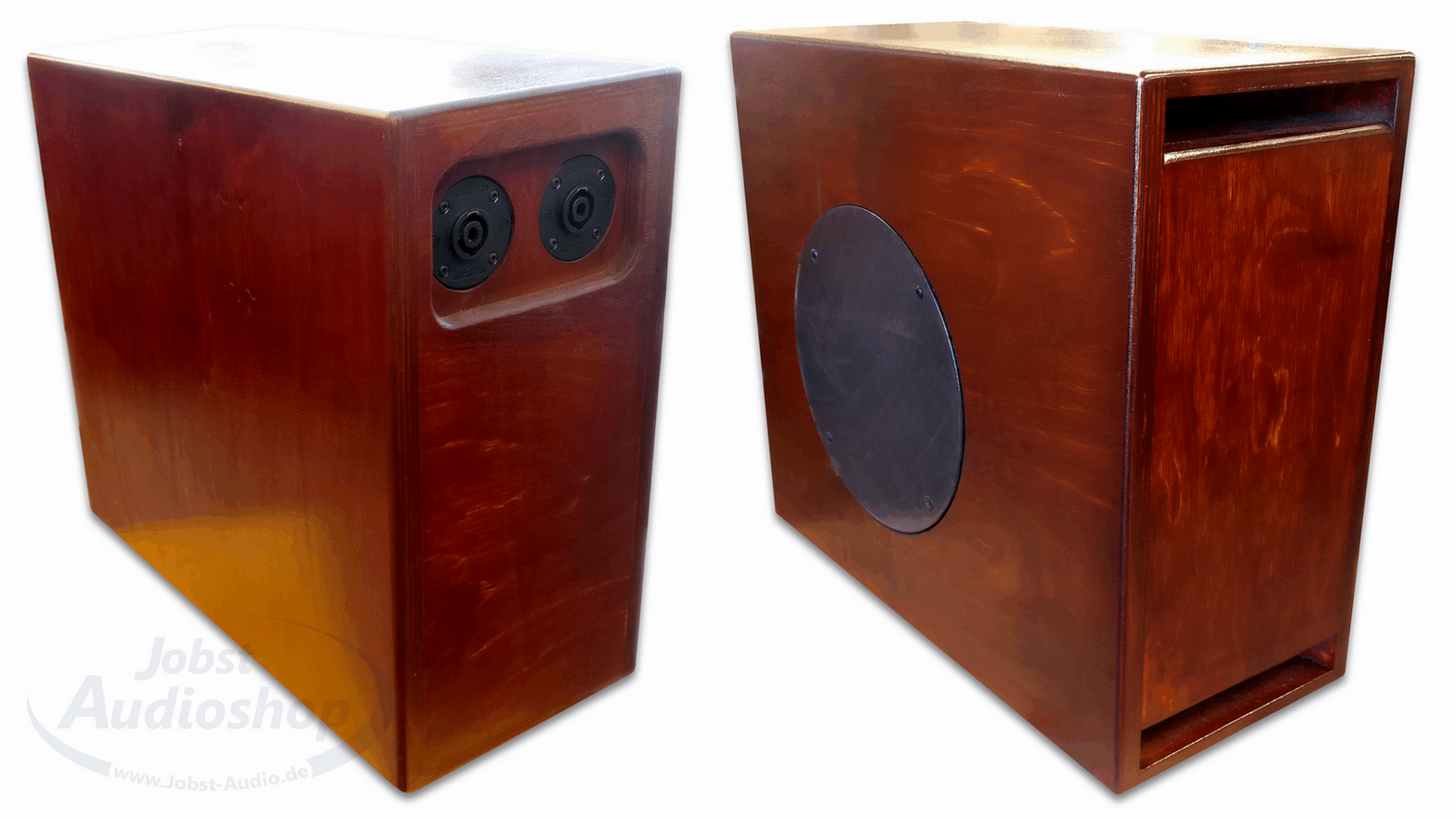

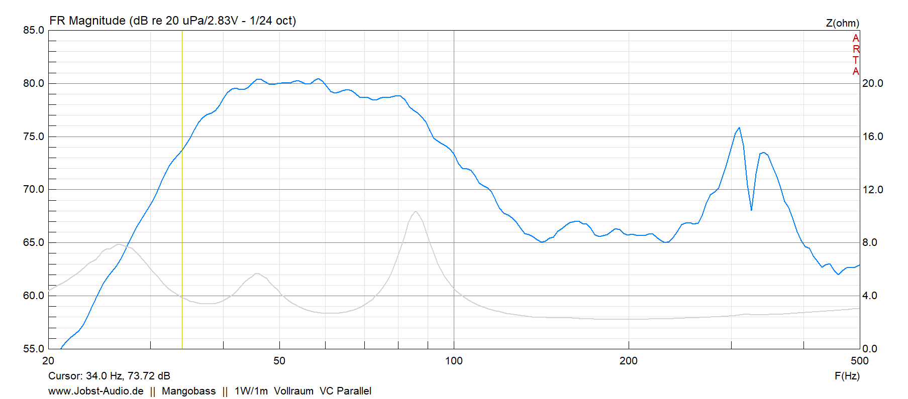

Falls ein 2.1 eine Idee für dich wäre, das wäre der Sub, nennt sich Mangobass.
Bauplan gibt's kostenfrei von mir (und ist auch demnächst wieder als Bausatz im Shop).
Das Modul kann man Problemlos im Bass unterbringen, oder auch oben wo die Terminals sind.
Alternativ auch in einem der Satelliten, oder als Externe Box für den Tisch (Wäre für den PC dann nett)
Zwar für dich nicht interessant, aber es gibt auch eine passive Weiche dafür, falls man nur einen Stereoverstärker hat
Größe: Etwas kleiner als ein Midi Tower mit 174x356x406mm
Für eine "Soundbar" könnte man natürlich auch den Mangobass als Grundlage hernehmen und Links/Rechts für die Breitbänder vergrößern/anbauen
(dann passen auch 4-5"er rein)
Hat den Vorteil gegenüber Downfire, dass man die Box hinstellen kann wie man möchte (stellen/legen/hochkant) und der Bass immer gleich bleibt,
ebenfalls spart man sich ein Schutzgitter und ist nicht auf sauberen/festen Untergrund angewiesen. Wäre halt nur etwas höher.
