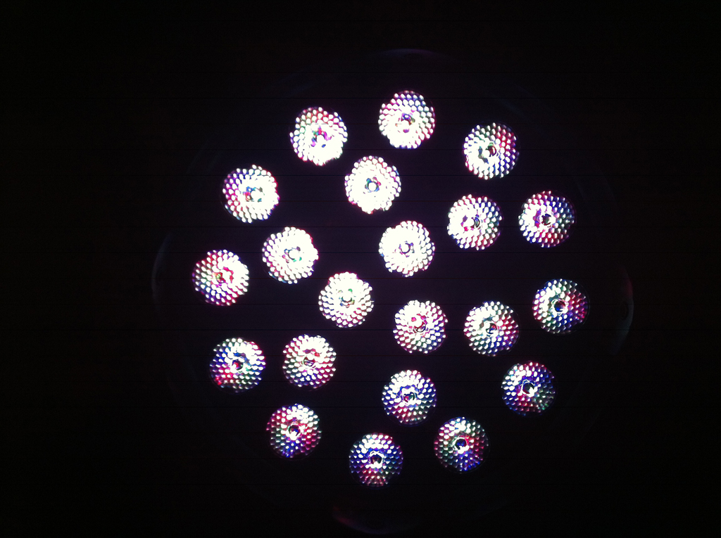

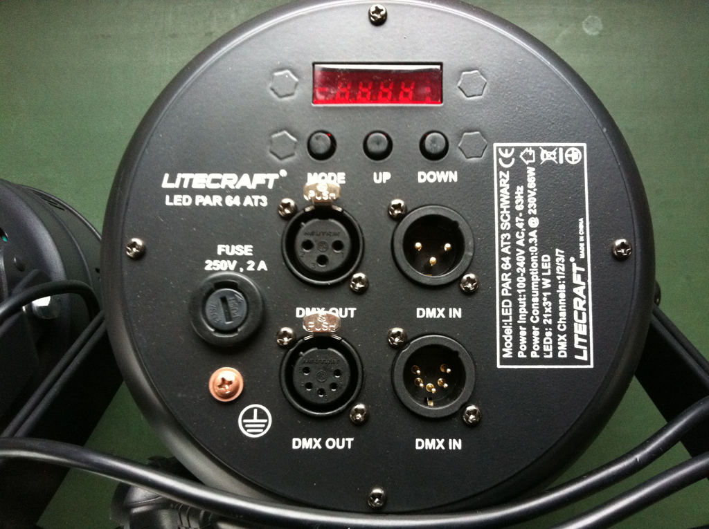

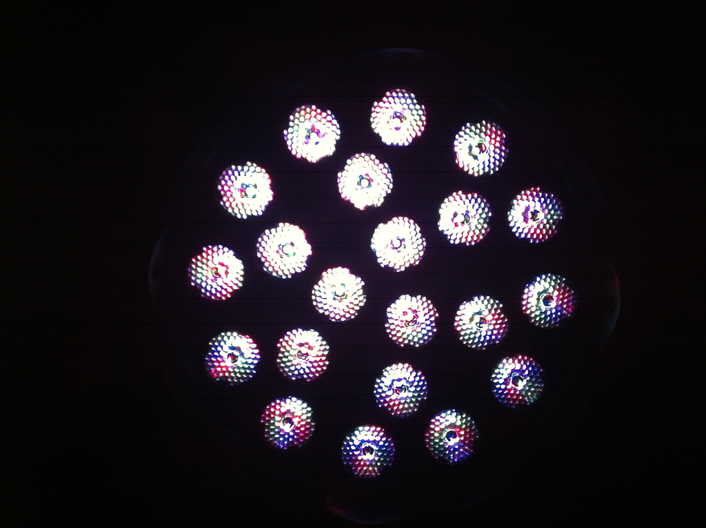

so hab einen kleinen Test zwischen Litecraft LED PAR64 AT3 und Stairville LED PAR56 Pro 24x3W leider ohne Bilder da das bei mir alles nicht so hingehauen hat wie ich es mir erwünscht hätte... :x
Litecraft:
Litecraft 100% RGB
Litecraft 100% RGB
Laut Angabe: 21x3x1W tatsächliche RGB LED's:
21x1W Rot = 21W Rot
21x1W Grün = 21W Grün
21x1W Blau = 21W Blau
Edit:tatsächlicher Stromverbrauch bei 100% RGB: 78W
Ist flüsterleise und hört man nur wenn man daneben steht und ihn hören will.
Der Abstrahlwinkel ist etwas größer wie beim Stairville.
Das Blau ist recht weich nicht das, ich zitiere, "endgeile LED-Blau" wie man es kennt.
DMX 3- & 5-Polig Ein- und Ausgang, etliche Standalone Programme, gut lesbares Display, kein Mäuseklavier, Feinsicherung zum Austauschen
Litecraft
Litecraft

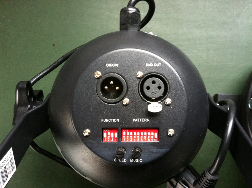

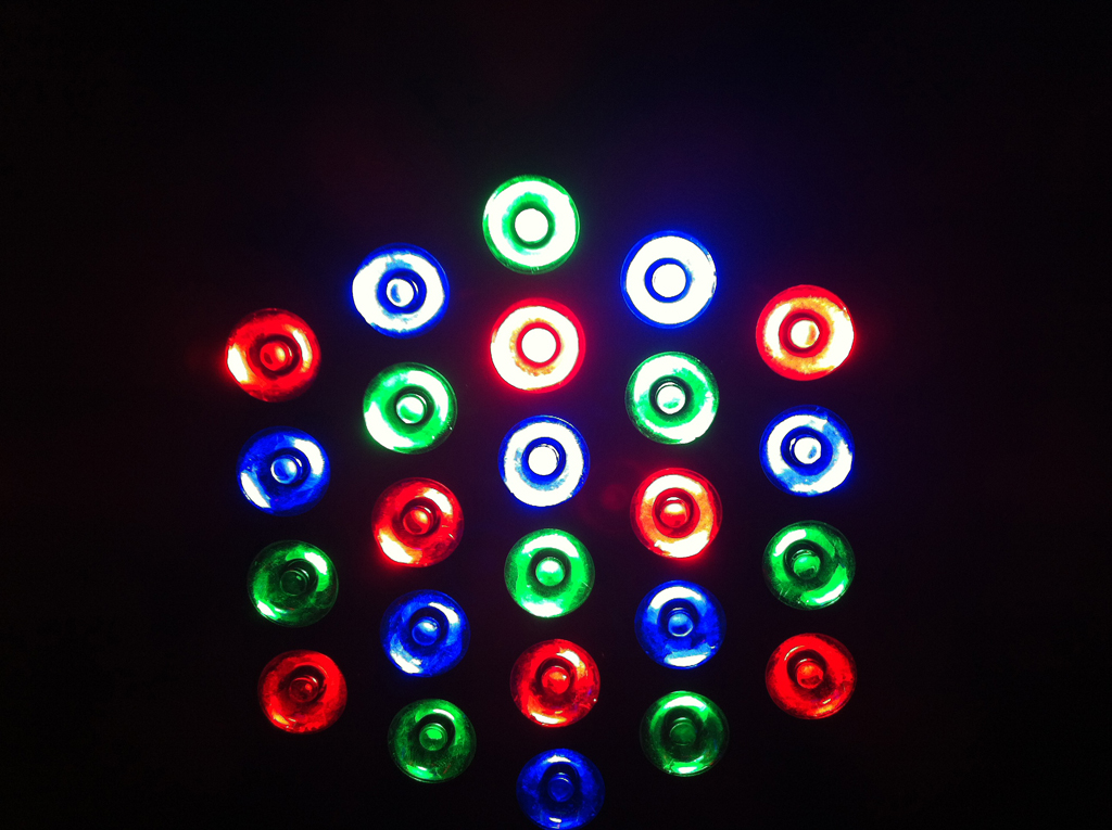

Stairville:
Stairville 100% RGB
Stairville 100% RGB
Laut Angabe 24x3W keine RGB LED's=
8x3W Rot = 24W Rot
8x3W Grün = 24W Grün
8x3W Blau = 24W Blau
Edit:tatsächlicher Stromverbrauch bei 100% RGB: 78W-80W
Lüfter ist hörbar, für Kirche oder Theater wohl nicht so geeignet ist aber auch nicht so schlimm, kommt ganz auf die Helligkeit und abverlangter Leistung an wie z.B.: RGB 100%.
Musiksteuerung gefällt mir hier, das eingebaut Micro ist noch lange nicht so Empfindlich wie bei anderen LED-PAR's, lässt sich sehr gut einstellen und reagiert bei höherem Pegel auch nicht gleich über.
DMX 3-Polig Ein- und Ausgang, Poti für Programmgeschwindigkeit, Poti für Empfindlichkeit bei Musik/Micro- Steuerung, 4'er Dip-Schalter für Funktionen wie Standaloneprogramme, DMX-Modus Auswahl..., 10'er Dip-Schalter für gewünschte Farben oder Programm je nachdem was für eine Funktion ausgewählt ist bzw. DMX-Adresse.
Stairville Anschlussfeld

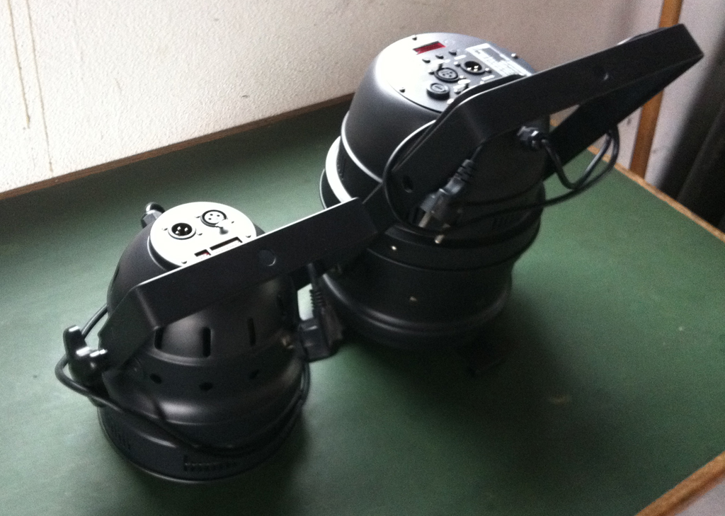

Allgemein:
Die zwei LED-PAR's haben so ziemlich den gleichen Output der auch nicht gerade wenig ist.
Der Litecraft einen etwas größeren Abstrahlwinkel und richtige RGB LED's der Stairville hingegen nur getrennte LED's.

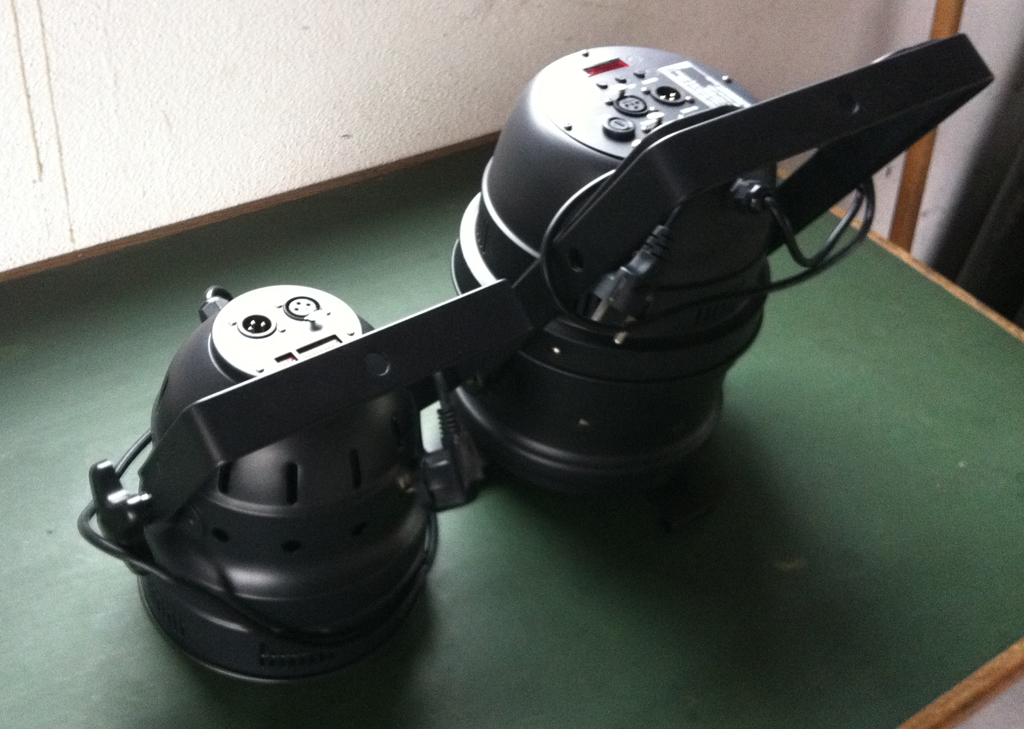

PAR 64 und PAR 56 ist halt doch ‘nen unterschied der Größe trotz selben Output, definitives plus für Stairville dessweiteren kostet der Litecraft das doppelte wie der Stairville ob sich das Lohnt wegen dem Schnick-Schnack muss wohl jeder für sich entscheiden.
Größenvergleich
Größenvergleich
Eigene Meinung:
Hatte beide an Silvester in Betrieb und hab bisschen mit Ihnen rumgespielt, aber bringen doch noch nicht das, was ich mir vorstelle. Bin bestimmt von den GLP Volkslicht RGB verwöhnt uglygaga:
