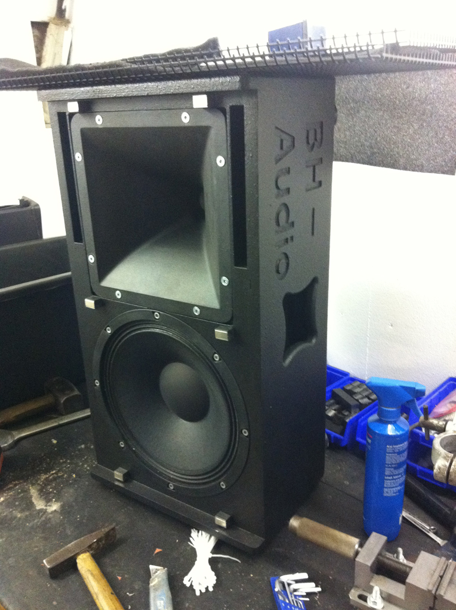

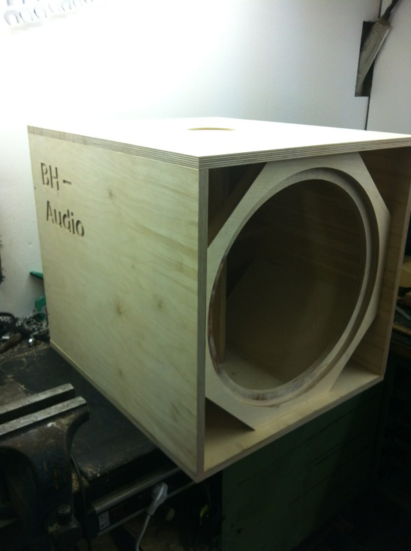

Hallöchen miteinander,
kurz zu mir ich heiße Bernhard bin 18 Jahre alt/jung und Mechatroniker im 3. Lehrjahr (verkürzte Lehrzeit daher geht’s bald dran) und ich hoffe ich hab es hier jetzt nicht falsch gepostet!
vorneweg ich lese hier schon ne weile mit im Forum und hab mir schon diverse Systeme angeschaut!
Warum ich nun da bin:
ich leg inzwischen öfters Musik auf bis jetzt was das kein Problem am Anfang noch mit einem Kollegen und seiner Anlage und jetzt hatten wir hin und wieder Terminüberschneidungen und ich musste natürlich absagen oder mit einer „PA“ arbeiten mit der ich keinen Spaß hatte, deswegen muss eine eigene her!
Die PA vom Kolleg bestand aus 2x TA12 und 2x TA18 (Thomann) das Setup war für unsere Events bis auf einzelne ausreichend nur war ich damit irgendwie nie so wirklich glücklich! Er/Ich unterhalten immer so 20 bis 50 pax je nach Event auch mehr!
Meine sonst verfügbare „PA“ bestand aus 2 Fullrangeboxen (welche ich mal mit einer Frequenzweiche bestückt hab) von Reloop und alten Reloop Verstärker…schwer! Letztere will ich verkaufen und mir eine richtige bauen dass ich nicht mehr vom Kollegen abhängig bin!
Meine Anforderungen:
- Handlich (keine Ringkerntrafo wegen Gewicht! Daher keine Proline 3000…schade eigentlich)
- Sicher (Verleihbar ohne Sorgen -> abschließbares Rack)
- Erweiterbar (2 Sub pro Seite… wenn möglich auch 3)
- Fullrange „Tops“ für Sprachbeschallung!?
Ich hab mich definitiv für eine Passive entschieden wegen meinem Vorhaben die zu verleihen, ein Rack kann ich abschließen, die Potis an aktiven Boxen nicht!
Vorgestellt hab ich mir folgendes:
Lautsprecher Management System:
t.racks ds 2/4 oder die DCX2496 welche soll ich nehmen? Lohnt sich der Aufpreis? Bin wohl mit der Behringer flexibler was Erweiterung angeht oder?
Top Endstufe: TSA 2200/2400 oder 4-700 (-> evtl. vorbereitet für 4 Tops!?)
Sub Endstufe: TSA 4-700 gebrückt
Die Tops:
Wie ich gelesen hab hat sich das MT-1214 als Topteil bewährt, hat nur leider keine Fullrangetauglichkeit also wohl nichts für mich!
Also hab ich mir mal das MT-1514 angeschaut und ich finde es für meinen Zweck passend: geeignet für Fullrange und als Top… oder würdet ihr etwas anderes Vorschlagen!? Bzw. mit wie viel Subs pro Seite kommt es zurecht?
Subwoofer:
Die Qual der Wahl! LMB-118 oder MBH-118? Ich will es handlich also hab ich mich für den lmb-118 mit Eckport entschieden, nur welches Chassis? Ich überleg zwischen Faital 18HP1020 und RCF LF18N401 (natürlich mit geänderten Eckports!) im Moment tendiere ich zum RCF wegen der Belastbarkeit von 1200W (Verleihen!) oder gibt’s andere Meinungen?
Vorstellung Allgemeiner Aufbau:
Ich hab vor die DSP und die Endstufe für die Tops in ein Rack (Thon) zu bauen sprich 3HE (eher 4HE) und das Rack an der Rückseite mit einer ALU-Platte zu versehen. In die Alu Platte würd ich dann Master XLR in (R/L); Powercon IN/OUT; Speakon für Tops (R/L), Subwoofer XLR OUT (R/L), Tops XLR OUT (R/L)
Das kann ich dann für Sprachbeschallung benutzen und für eine Party ein zweites Rack mit 2HE (eher 3HE) mit der TSA 4-700 drin gebrückt benutzen, dieses Rack will ich auch mit einer ALU-Platte versehen: Speakon für Subs (R/L), Powercon IN/OUT, Subwoofer XLR IN (R/L), Subwoofer XLR OUT (R/L)
So müsste mein System doch immer beliebig erweiterbar sein!? Dann kann ich die aufeinander Stapeln und mit 0,5m/1m Leitungen „Patchen“ und kann die Racks abschließen wenn die Limiter eingestellt sind!? Lieg ich da jetzt richtig oder falsch?
Leitungen für Subwoofer würd ich dann 4x4qmm oder wenn möglich 4x6qmm zulegen bzw. basteln
und an die Tops 4x2, 5qmm oder 4x4qmm.
Was haltet ihr davon?
Meine andere Möglichkeit wäre alles in ein Rack zu bauen (Thon 6HE) ALU Platte hinten drauf und 4 Adrige Leitung an Subwoofer und 2 Adrig zum Top dann spar ich mir eine Leitung pro Seite?
So jetzt eure Meinungen tut mir Leid dass es so viel Text ist!
Über Verbesserungsvorschläge würd ich mich freuen!
Börni
Edit: Aktueller Stand der Komponenten(31.01.2012):
DSP: Behringer DCX 2496
Top: MT-1214
Top amp: Behringer EPX3000
Bass: LMB-118 / Chassis: RCF LF18N401
Bass amp: DAP Stage amp 4.0
