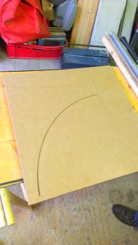

Re: HD 15 ohne gebogenes Holz
Hey,
ich hab zufällig nen schickes Bild dazu gefunden, von jmd. der sich die selben Gedanken gemacht hat:
Die verkauft z.Z. jmd im Netz, also falls du keine Lust hast zu bauen...
Dr_Uhrentod
- Beiträge: 67
- Registriert: 3. Okt 2012 00:31
- Beruf: Uhrmachermeister
Ich habs so mit der Ausfräsung sehr einfach hinbekommen.
