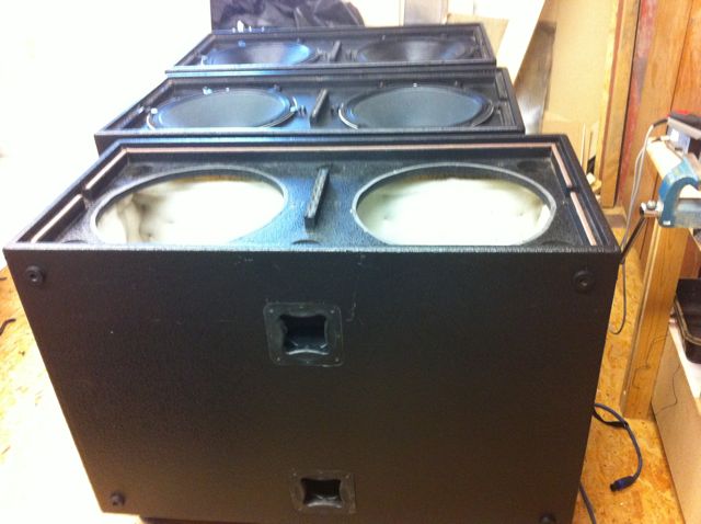

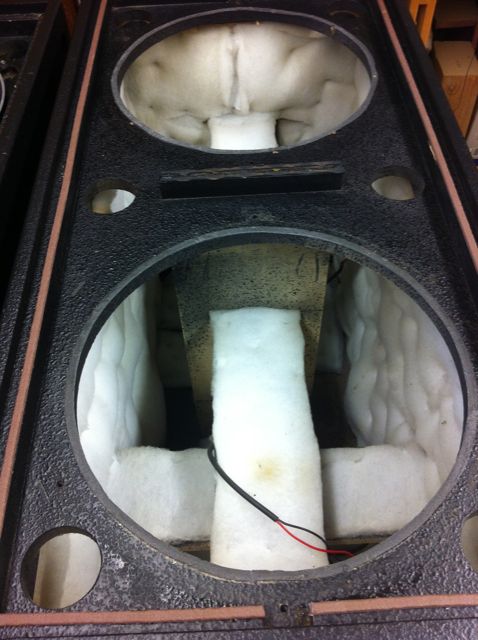

ich habe letztes wochenende 4 craaft s218 subs erstanden!
habe nun angefangen diese aufzubereiten (putzen warnexen etc..) dabei ist mir aufgefallen dass bei ein paar treibern die membran nach hinten gewandert ist!
(ich mache heute noch ein bild und stell es hier rein) wie wenn die membran immer gewicht drauf hatte und im hub zum magneten gedrückt wurde...alle chassis funktionieren und sind von 2004! verbaut sind original craaft 18xr601!
kann man da was machen oder ist da doch eher die mülltonne angesagt?
über die suche finde ich leider nichts dazu.
ich hoffe ihr könnt mir helfen!
gruß
gruß

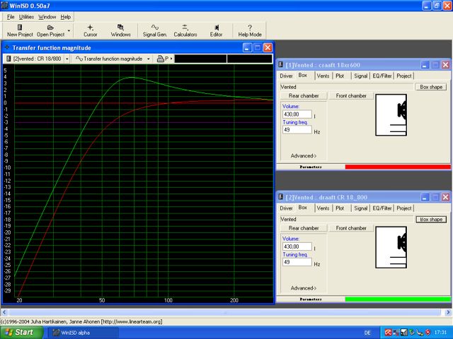

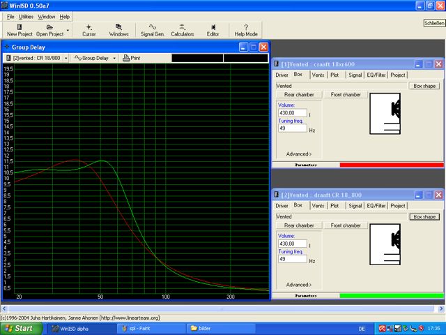

soo unglaublich aber wahr! solton hat mit ein datenblatt von dem CR 18/800 geschickt:
habe gleich mal mit dem alten 18xr600 und dem CR 18/800 ne simu gemacht:
die daten des 18xr600 findet ihr hier:
http://lsv-achenbach.de/listen/craaft.htm
zu den preisen (alle netto): die pappe von nova soll 159€ kosten, ohne datenblatt und bestand unbekannt! der von solton dagegen 130€ mit datenblatt und laufendem bestand!
gruß
gruß
Re: Craaft S218 subwoofer
Mit der Solton Pappe wird´s halt eine hauptsache-laut-und-bumms Kiste.
Ist die Frage ob du das willst.
Vom Tiefgang her nimmt sich das wenig bis garnichts.
Wenn dann gehen eher die alten Chassis tiefer als die von Solton.
Zumal die alten nach der Simu (!) ausgeglichener klingen werden.
Anbei, wie bist du auf das Tuning der Kiste gekommen?
Maße des Ports eingegeben und dann von WinISD errechnen lassen?
In dem Fall stimmt´s nicht, das liegt dann auf jeden Fall tiefer.
Hier kannst du mal empirisch eine Verlängerung um 25% der Portlänge annehmen.
Alternativ kannst du es auch selbst bestimmen, das ist deutlich präziser.
Dazu einen Sinusgenerator nehmen, in WinISD ist z.B. schon einer drin.
Um den zu verwenden den Haken "Get Frequency from Cursor" wählen.
Dann kannst du während ein beliebiges Chassis simuliert wird (!) den Generator nutzen.
Vorher noch auf "Start" klicken, dann kannst du mit dem Cursor die Frequenz ändern.
Nun legst du eine Hand auf die Pappe und fährst mit dem Frequenzgenerator durch.
Dort wo der Hub fühlbar am geringsten ist, liegt das Tuning des Subwoofers.
Wichtig, ohne Filter und EQ arbeiten, etwas Gas hilft es besser zu erfühlen.

okay muss zugeben das war winisd
okay werde ich gleich mal versuchen! wollte eh noch eine kleine messung der aktuellen subs machen zum vergleich!

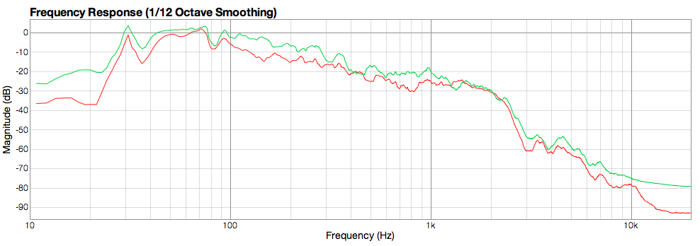

naja also "biilige chinaböller" müssen nicht sein! dann lieber den kleinsten von B&C!
so aber nun noch kurz ein paar antworten: nach flohs fühlmethode sinds 48hz tuning! also war winisd net mal soo schlecht
und jetzt noch eine kleine messung der noch aktuellen treiber (mehr vielleicht später):
rot: eine kiste, grün alle 4
Den The Box Treiber als "China Böller" zu bezeichnen tut dem Ding trotz seiner Herkunkft unrecht.
Allerdings wird das bei dem vielen Volumen und dem hohen Tuning nicht wirklich gut laufen.

hmm das mit dem volumen dachte ich sieht man gut genug in den bildern der simu dass es sich hier um 430l handelt!
maße innen: 54x114x70,5cm
maße außen: 59x118x80cm
maße port(je kiste 6x): durchmesser 7,5cmx2,2cm
nun geht es mir eben darum einen treiber zu finden, der in der kiste ähnlich wie die alten treiber (craaft 18xr601) spielt und den selben pegel macht, genauso puncht und genauso tief geht. ich habe ja selbst schon den lmb-118 und lmb-218 mit dem rcf lf18g401 hier aber genau die punchen einfach nicht so! im vergleich mit rcf und craaft hören sich die rcf an als hätte man watte in den ohren genauso fehlt der druck in der brust. eine basedrum kickt richtig auf den craaft und auf den rcf kommt nur heiße luft! dazu muss ich sagen dass ich den rcf mal in die große kiste geschraubt hab und ebenfalls im lmb-gehäuse und es war ebenfalls kein punch da!
so jetzt noch bilder von den kisten:
Jo, Tuning sollte recht genau 50Hz sein, Volumen kann man grob 10L abziehen, also so 422 Liter grob.
Ich kann ja nochma paar Chassis durch simulieren, aber bisher passt am besten der 18W1300.
Kannst ja nochma Pappen suchen, welche unter 100g und nen Qts über 0,33 haben.
