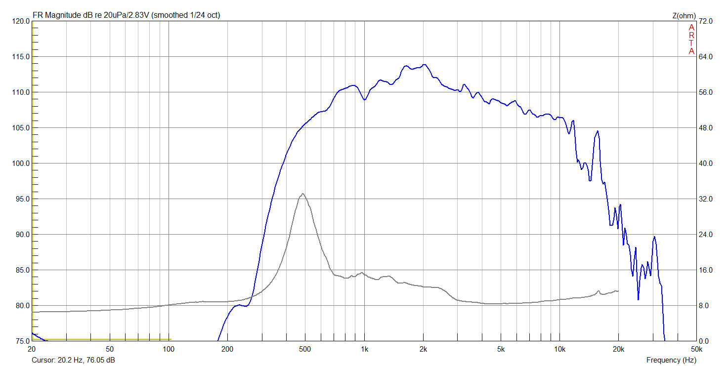

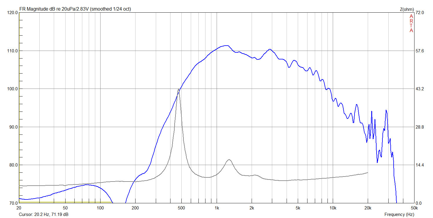

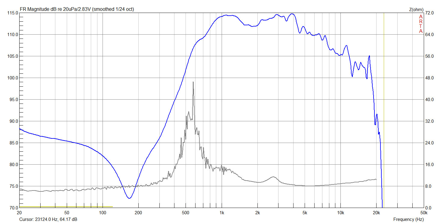

Mit mehr Hochton wird das wirklich knapp bei dem NSD,
ich meine was erwartest du von einem überpotentem 3" Titan-Deckel der zudem noch mit Nitride beschichtet ist?
Problem: Wenn du wirklich so super tief wilslt, wir das Horn groß und tief, was sich aber mit viel Hochton schlecht verträgt,
ansonsten schau dir doch mal das XT1464 an was ich im Horntop stecken habe.
Am XR habe ich jetzt nur den 1424bt gemessen und der macht bei 1,5kHz keinen Buckel, eher das Gegenteil.
Wenn du was suchst, was bis über 20kHz spielt, wird das sehr schwer, da kommst du wohl an einem Coax Hochtöner nicht vorbei,
oder eben was Richtung potentem 1"er am schön großen Horn (BMS oder Selenium, wobei da Oberton au was hat). Da hat Selenium z.B richtig Feine Teile, aber keine Ahnung wie diese klingen.
Oder es wird direkt super teuer, Stichwort Berylium.
Gäbe aber ebenfalls richtig potente AMTs oder auch Bändchen, gerade die AMTs laufen ab ca 800-1kHz bis fast 30kHz hoch,
aber da kannste dich auf 500-900 EUR einstellen (Mundorf Pro und Beyma)
Aber vielleicht gibt's ja irgendwo noch eine Ausnahme-Kombination aus großem Deckel + großem Horn, was wirklich schön hoch geht,
vielleicht mal die 18 Sound mit Alu-Deckel anschauen.
Kommt aber auch darauf an wie gerade du den HF biegen willst, also welcher Mindestpegel.
Am Red Audio könnteste das Ding recht gerade biegen von 800-20000Hz, aber kommst nur bei 92dB 1W raus und den Resomist obenrum
wirste aufgrund des großen Deckels dennoch haben, nützt also nix wenn das Ding super hoch spielt, denn die großen Deckel klingen obenrum einfach net so pralle.
Bevor sich wer anders meldet: 20kHz braucht Kein Mensch, der Großteil hört netmal mehr bis 18kHz (ich bis 19,5 links, 19kHz rechts, bei "Normalpegel").
das macht aber nix, wenn's höherer gehen soll, dann is das eben so
(Abgesehen davon Endet auch der Großteil der Musik schon bei 20kHz, bzw. CD lässt z.B. eh nur <22kHz zu.)
