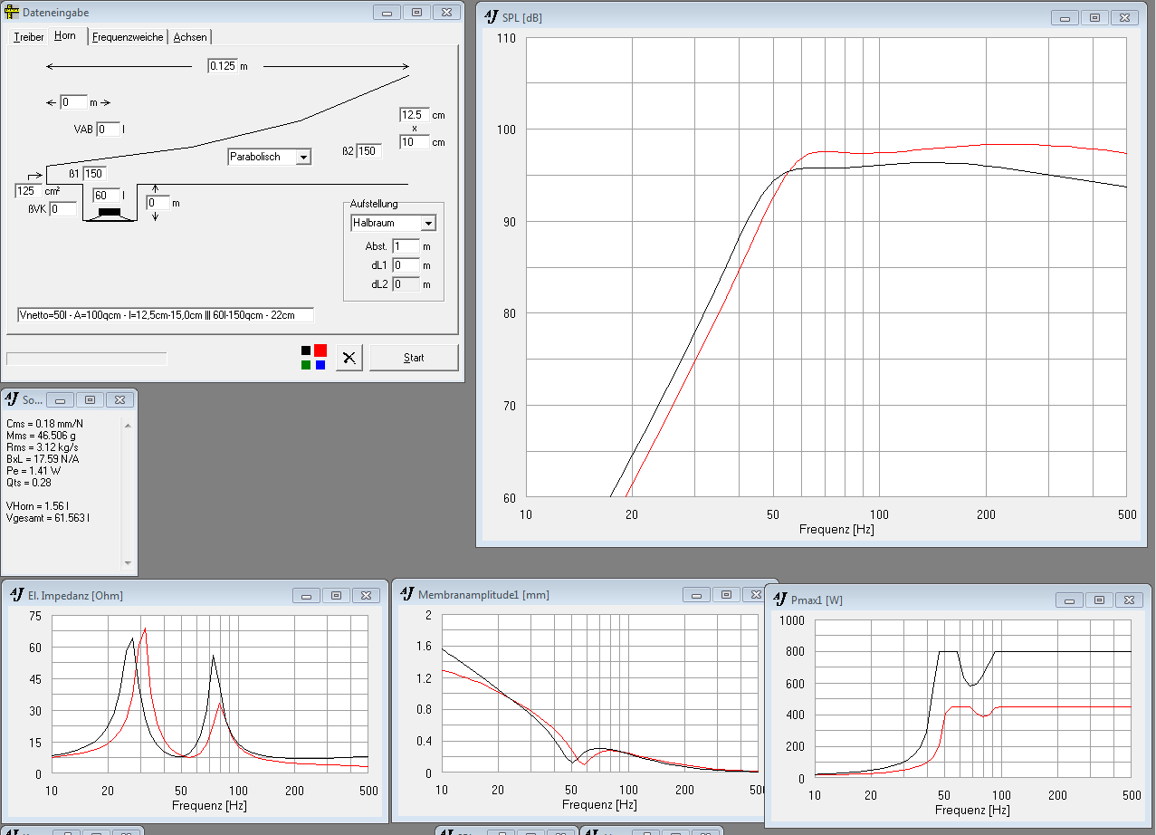

Box-Netto-Volumen << 80l für TT
Simuliere derzeit diverse TT mit Ajhorn,
interessant finde ich (noch nicht simuliert):
18S 12ND930 + 12NLW9300.
Ansonsten im TT- und HT-Bereich alles von den Italienern.
Keinelei Festlegung bisher.
Beispiel:
12ND830 im 60l BR-Gehäuse, Tunnelfläche = 150cm^2, Tunnellänge = 220mm
+ ND1090 + Xt1086
Der Preis sollte < 1k€ für alles nicht überschreiten.

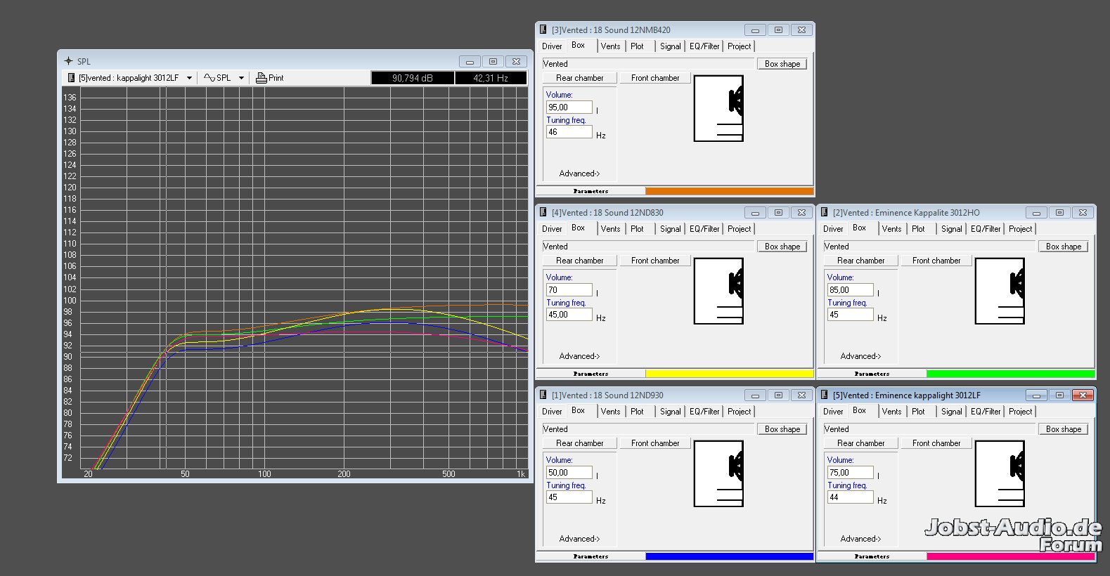

- Beiträge: 8897
- Bedankung vergeben: 353 Mal
Re: 12" + 1" für HiFi
Habe ich schonmal gemacht und klang absolut nach HiFi, deswegen wurde das Projekt verworfen, da als Topteil nicht geeignet (zu zurückhaltend):

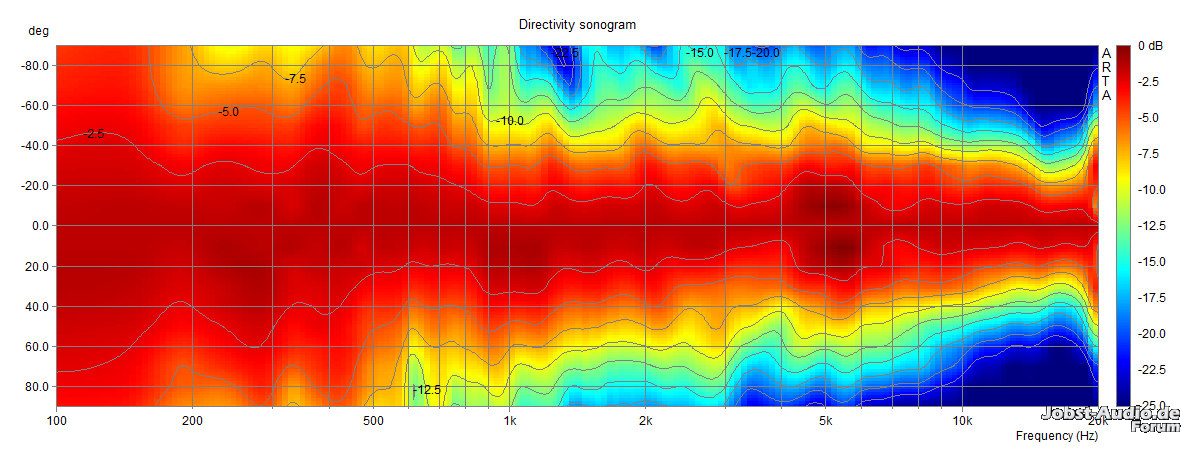

12NMB420 + H100 + HD1040:
Grau Zeigt den 12er single, gegated.
Mit paar Liter mehr, kann man der Kiste auch noch weiteren Tiefgang entlocken.
Evtl. könnte man hier noch nen Horn, was bissel kürzer ist verwenden.
Verzerrungen bei 18,6V (Pegel sollte halbwegs passen +-1dB) und Horizontale Directivity (Ohne Scaling, also ca 5-7° drauf rechnen).

homo_sapiens
Themenstarter - Kabelwickler
- Beiträge: 57
- Registriert: 11. Jul 2013 01:23
Das XT1086 ist wg. des Abstrahlwinkels interessant,
Die Kombi mit dem ND1090 weil ein Frequenzweichen-Vorschlag existiert, kann derartiges nicht.
12" wegen max.Schallwandbreite <375mm. 2*10" würden auch gehen !!
Das H100 ist von RCF?
Den 12NMB420 muß ich mal mit Ajhorn bearbeiten, mal sehen, was AJH meint aus dem TT herausholen zukönnen.
In dem dargestelltem Diagramm fällt mir der Schalldruck zu früh.
In der Simu. komme ich mit dem 12ND9300 bis ca. 52Hz - 96dB (schwarz), 12ND830 bis ca,62Hz -98dB bei 60l (rot).
GgF. ginge auch ein 1,4" - da muß ich aber erst ein Horn finden mit dem Abstrahlwinkel des XT1086 => "1096" wäre gut.
Michael

- Beiträge: 8897
Seh ich auch so,
wenn du eh aktiv trennst, zieh die Dinger halt glatt (immer EQ raus, nicht rein),
f-3dB 40-43Hz sollten ja ausreichen.
Wie man sieht, die Chassis welche mehr Volumen wollen, werden im Bass lauter sein bei ähnlichem Tiefgang.
Auch nen ganz heißer Kandidat: Kappalite 3012 HO, der benötigt es wenigsten EQing zum flat ziehen,
auch guter Mix aus Max Pegel und Tiefgang für dein Vorhaben. Wenn dir der Bassbereich aber recht wichtig ist und du eh unterhalb 1 kHz trennen willst, schau dir unbedingt den Kappalite 3012 LF an,
welcher auch in der Wunschbox werkelt, dort bis ca 1 kHz. Rumschickaktion sagt zum Großteil "Super Mitten".
Bei der gezeigten Abstimmung nicht der lauteste bei 1W/1m von allen im Bass,
durch sein hohes echtes Xmax (und tiefste fs) aber mit Abstand der lauteste im max SPL bei diesem Tiefgang!(Fast 7dB lauter als nmb420 <100HZ!)
auch wirste hier am wenigsten obenrum glattbügeln müssen.

Simuliere mal an die 20 Treiber durch - mal sehen.

homo_sapiens
- Beiträge: 57
Werde mir a) den 12ND830 oder b) den 12ND930 wg. ihres SPL zulegen.
Der BMS12N804 sieht ebenfalls gut aus, aber2-3dB darunter.
Muß noch den Unterschied zwischen ND830 und ND930 heraus bekommen.
Nettovolumen der Box = 75l.
Ich danke fürdie Tipps. Michael

43l BR-Box mit 12" und 1" HT im 80°*60° Horn, für heimische (HiFi??) Musikwiedergabe eigentlich ok.
Die Baßwiedergabe fällt mir zu früh ab. Ergo mit Ajhorn simuliert. Zuerst bei 60l BR gelandet; dann die Tipps zur Forenbox "Wunschbox" gelesen, hier sind mir aber 100l einfach zuviel - geht nicht. Nun auf 75l BR-Box aufgestockt, Nach Vorschlag eines "Captain" einlängeres BR-Rohr berücksichtigt zwecks präziseren (aber wohl weniger Kickbass wenn ich es richtig verstanden habe) Tiefton. Die Box soll mit einem Abstand vo ca. 30cm vor eine Wand gestellt werden.
Änderung vom Original: 75l statt 43l Nettovolumen, tiefer abgestimmt. Die Schallwandbreite bleibt, der HT-Bereich sollte regelbar werden oder sanfter eingestellt. Sieht dann wie folgt aus:
75l BR-Box mit 12ND830 + ND1090 mit Horn XT1086
sollte ohne Weichenänderung funktionieren. Der HT habe ich hier gelesen kann durch Erhöhung der Widerstandes reduziert zahm gemacht werden.
Habe mir noch eine Alternative erstellt:
75l BR-Box mit 12NWL9300 + ND1480 mit Horn XR1496
hier müßte mir jemand Messungen durchführen und die FW berechnen (gegen Bezahlung).
Jetzt suche ich noch eine Hörmöglichkeit um die jeweiligen Treiber miteinander zuvergleichen.
Ist ja möglich, das der Unterschied nicht gravierend oder sogar schlechter ist, dann lohnt der finanzelle Aufwand nicht.
Michael
