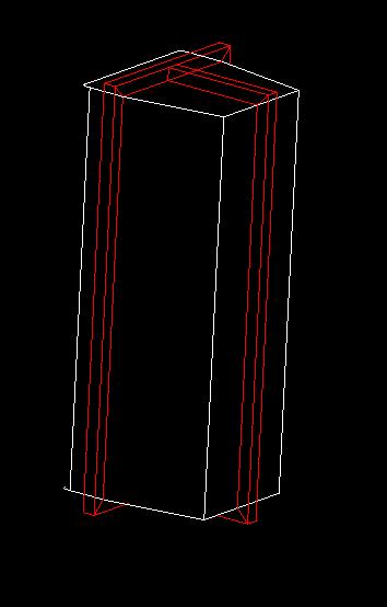

Moin Leute!
Vor kurzem habe ich mir 2 JL-sat212 (LMT-212) gebaut.
Da die entscheidung zum Bau entwas kurzfristig war musste alles sehr schnell gehen...
CNC-Pläne erstellt, fräsen lassen, zusammen schustern und quasi mit nassem Lack ab auf die VA damit...
Im nachhinein habe ich oft und viel über Flughardware für die Kisten nachgedacht.
Ancrapunkte/-Schienen fallen aus mehreren Gründen schonmal raus.
Ich will die Kiste nicht wieder komplett zerlegen, nicht auf den "frischen" Lack fräsen, hätte bei Ancrapunkte gern 2 massive Stangen von Deckel bis Boden verschraubt um mehr Stabilität und halt zu gewährleisten...
Letztendlich käme nur ein Rahmen in Frage, in welchem die Kisten fest eingespannt werden und damit dann geflogen werden.
Ist sowas üblich? kann man sowas machen?
LG, Pille
LG, Pille

Ja, das von D&B kommt dem was ich mir vorstelle schon recht nah, jedoch...
Will wie gesagt an der Kiste nich groß rumbohren oder fräsen.
1. ist das alles Schweine eng innen geworden durch verstrebungen,
2. will ich nicht die Stelle mit Warnex übertupfen um dann evtl einen sichtbaren Fleck zu erhalten.

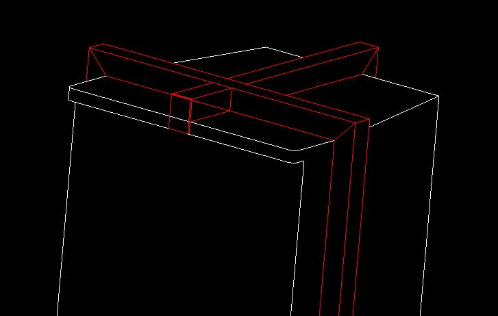

Was ich mir vorgestellt habe ist ein Rahmen welcher mit möglichst wenig Aufwand in kurzer Zeit um die LS gebaut wird.
Ein Rahmen, welcher stramm an Deckel, Boden & Seiten anliegt.
Zur Montage könnte man beispielsweise den Querrahmen über die Kiste schieben und dann den hinteren Rahmen + vorderen Anschlag dort fest schrauben.
In den Grafiken bin ich von 30x30 Kastenprofil ausgegangen, sicher könnte man auch etwas kleineres nehmen.
Ein Flugrahmen, welcher nur aus Blech gebogen und mittels 2 Schrauben fixiert wird, finde ich etwas labil für eine Kiste die um die 35kg auf die Waage bringt.
Ansonsten is das ne gute Lösung und im Grundansatz genau das, um was es mir auch geht -> Die Box von unten halten

Wenn du nicht an der Kiste rumbohren willst, dann muss das Konstrukt so ausgeführt sein, daß es deine Box einspannt wie ein Fassreifen.
Diesen "Rahmen" kannst du ja dann beliebig weiter einspannen> d.h. entweder Stativfähig und/oder Flugpunkte anbringen.
Ich persönlich würde dabei weniger schweißen sondern ein Bandstahlmaterial biegen
Lediglich ein paar Muttern müssten geschweißt werden.
