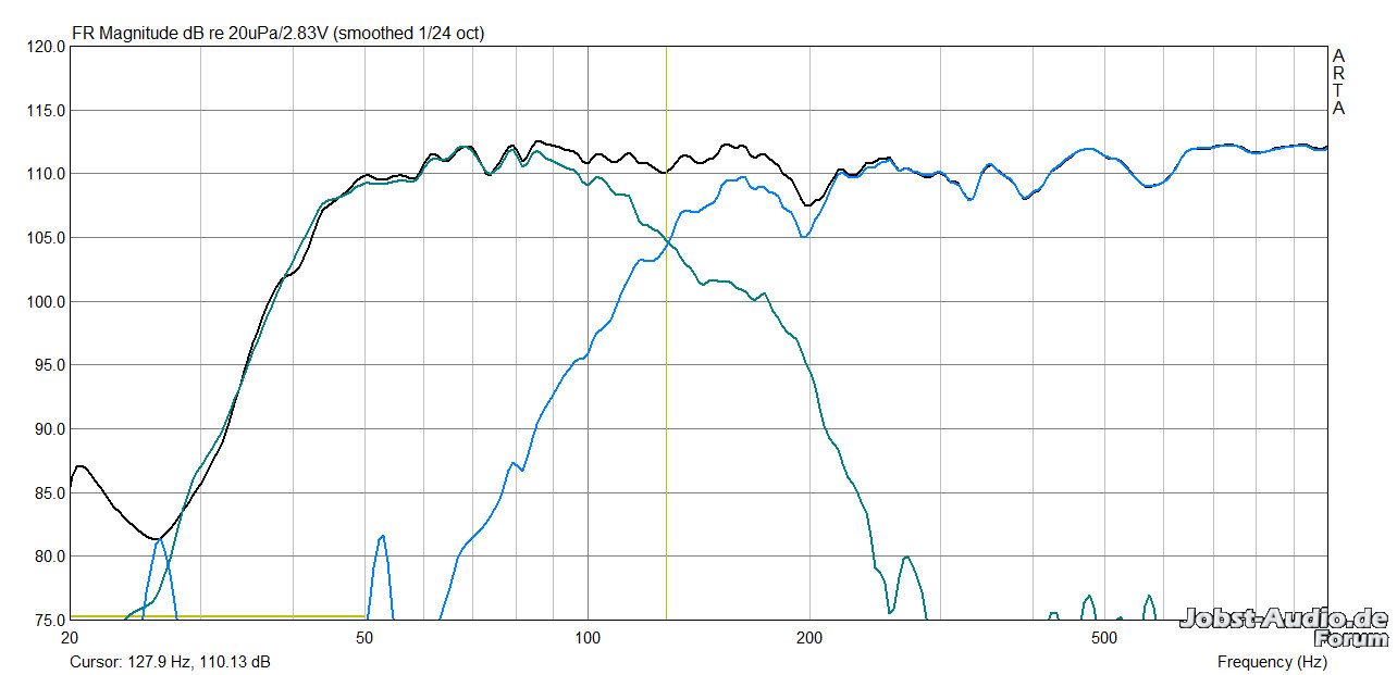

Beitrag von Rocky1991 »
Dann trenn doch einfach bei 120 Hz mit 24 db. oder noch höher, je nachdem wie die Kiste dann noch klingt.
Dann hast du noch relativ viel Kick dabei.
Wenn der BAss höher getrennt wird, muss auch das Topteil höher getrennt werden,
was aber net so einfach klappt, bzw. net garantiert ist, dass die Summation noch klappt, eher nicht.
Aber wenn du es versuchen willst, schiebe die Xover einfach mal 20Hz jeweils hoch, also 110 Bass und 150 Tops.
Die Frage ist dann nur, ob das noch funkt, denn das Wichtigste am richtigen Kickbass ist die korrekte Summation von Sub und Topteil,
klappt diese nicht, bringt auch höher trennen nix, außer der eine Track spielt genau im richtigen Bereich.
Der Kick in dem Track ist jetzt net so besonders hoch,
ich hab den net analysiert, aber der wird um die 90 liegen?!
(Was der Bass noch übernehmen würde, 90Hz Xover heißt NICHT, dass
der Bass über 90Hz nix mehr übertragt, der LBH steigt obenrum an, spielt mit obiger Trennung also noch bis gut 128Hz f5 (f0 ca 110!),
wo auch genau die akustische Xover liegt)
Kann ja mal wer nachschauen wo das Lied so spielt..
Wir sehen auch, dass die Summation eher breitbandig ist, auch weiter
oben kommt vom Bass noch relativ viel, sollte also kein Problem sein, Kick kommt also vom Topteil UND vom Bass.
Das Top alleine übernimmt erst bei 200Hz grob.
Ich sehe also eigentlich absolut kein Problem für deine Musik, aber auch für rihtig Tiefes würde ich wenig Probleme sehen
da die Kiste echt super Boostbar untenrum ist.
Vielleicht hast du einfach nur falsche Vorstellungen vom Kickbass?!
Ich finde den Kickbass vom JL-Sat12 jetzt auch garnetmal so schlecht muss ich gestehen,
fraglich ob da von dem Subwoofer ein besserer kommt.
Wobei man halt Vorteile hätte, da 4 Bässe, ergo doppelte Luftverschiebung.
Kurzum:
Versuch macht Kluch ;-)
