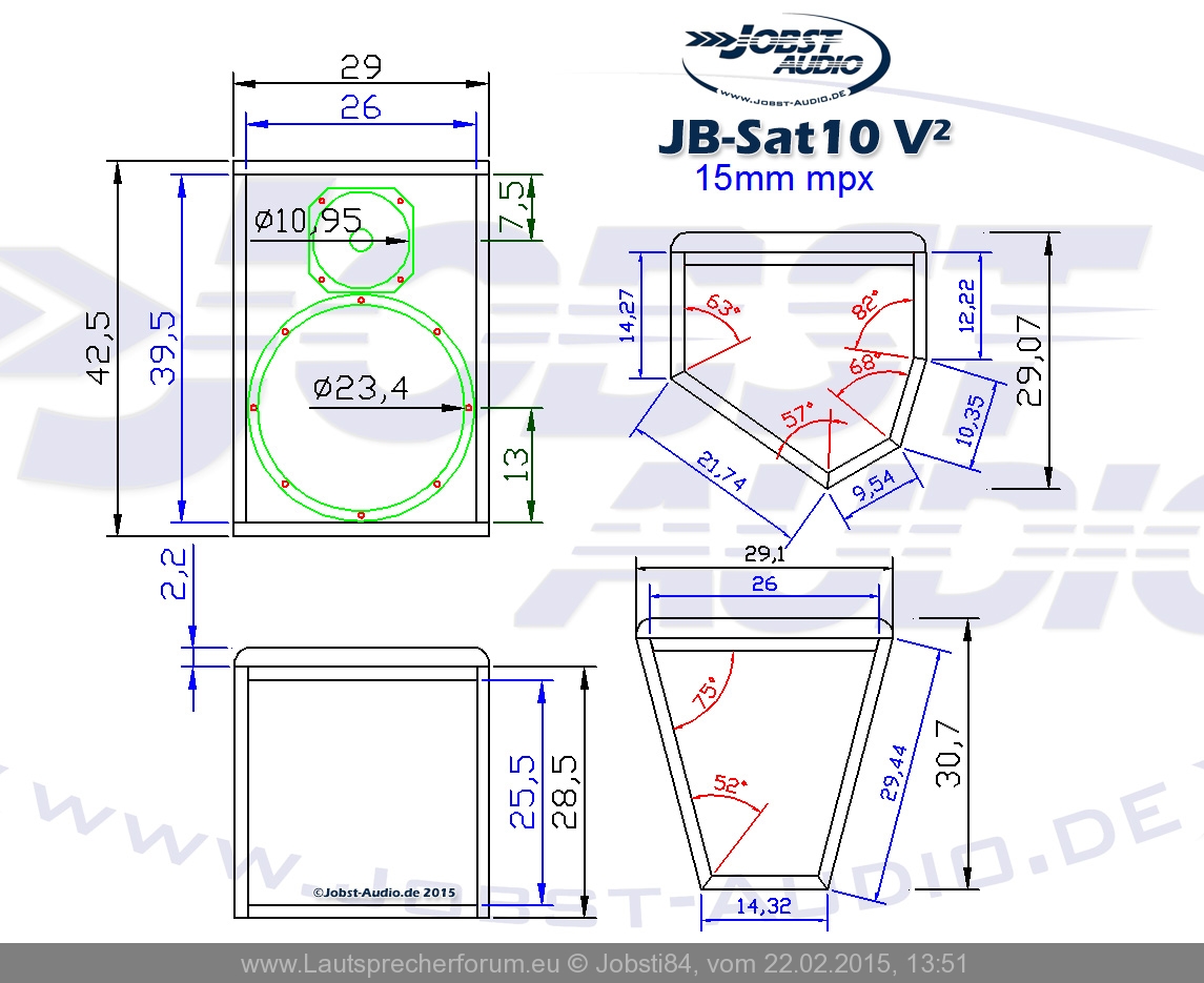

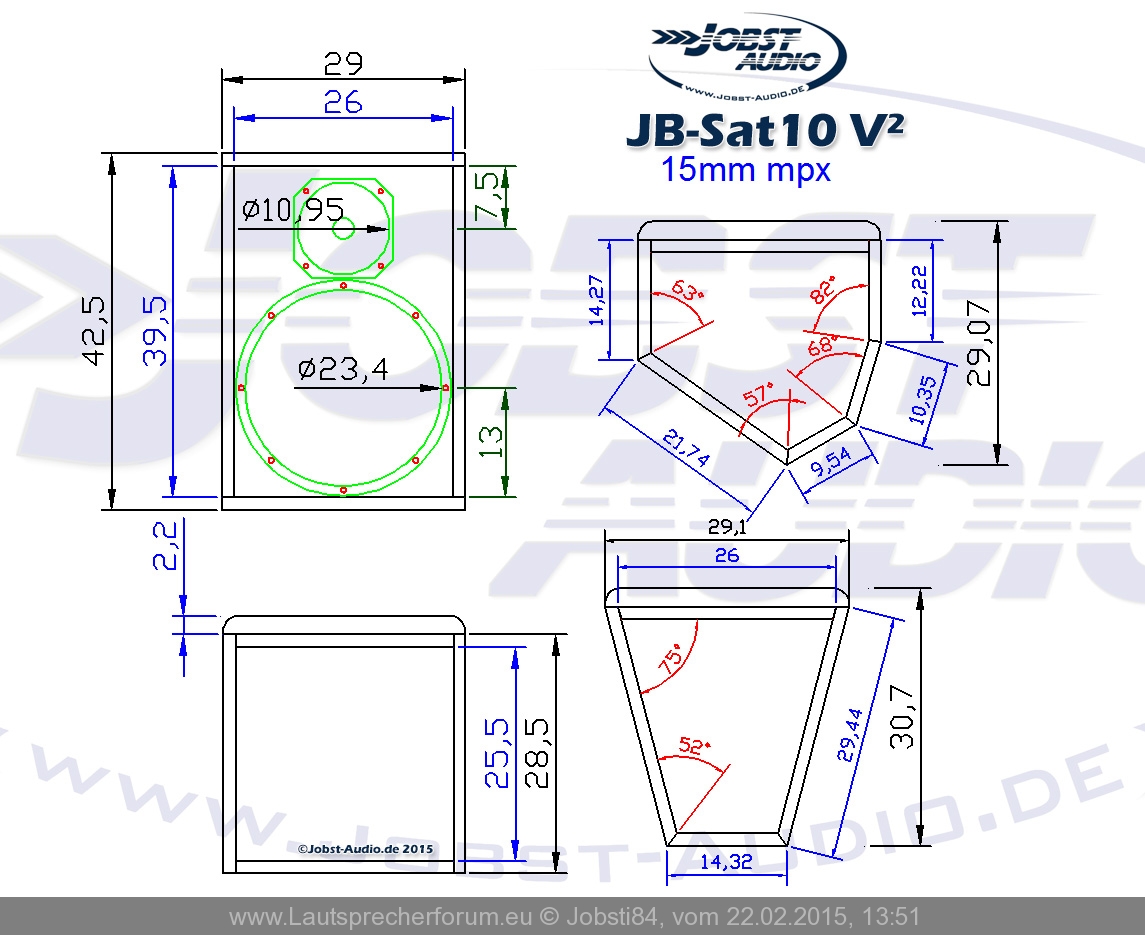

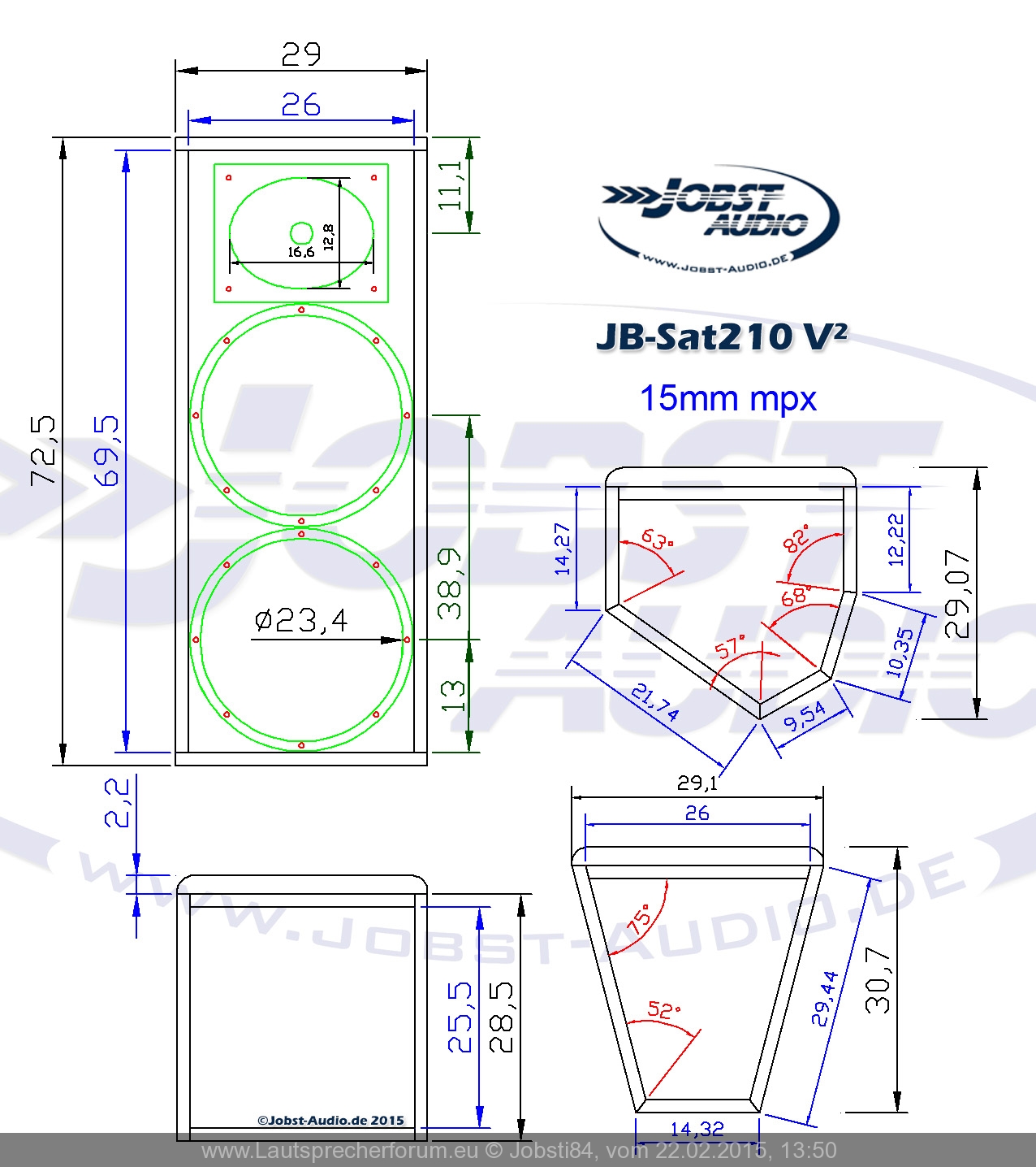

JB-Sat10 V² (2015) Plan:
Eckig, MuFu und Trapez.
Alle Chassis werden aufgesetzt, nichts eingefräst.
Überstände nur oben/unten, keine seitlichen.
Chassis-Maße sind Schnittmaße, also schon je 1-2mm größer angegeben.
Box wird komplett, aber locker mit Dämpfungswolle befüllt.

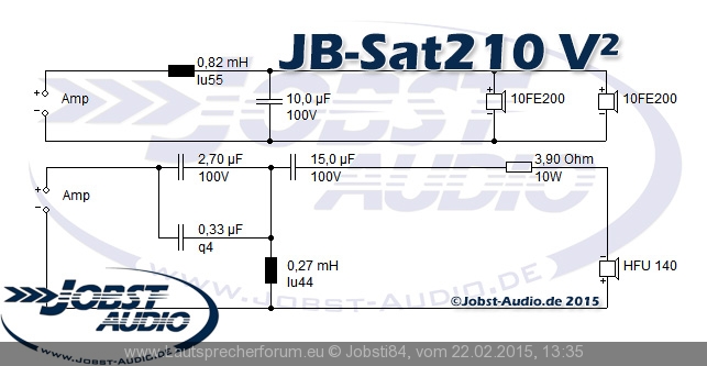

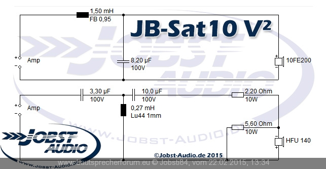

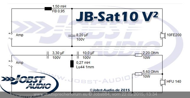

JB-Sat10 V² (2015) Weiche:
Alles IT Typen, 100V MKT, oder 160V MKT.
Widerstände: Keramik
Spulen: HQ40 + 1mm Luftspule

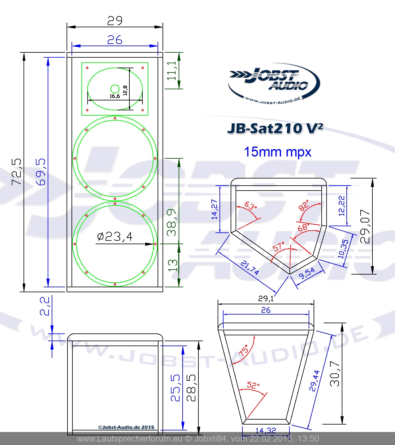

JB-Sat210 V² (2015) Plan:
JB-Sat210 V² (2015) Weiche:
Widerstände Keramik
Spulen Luftspulen 1mm

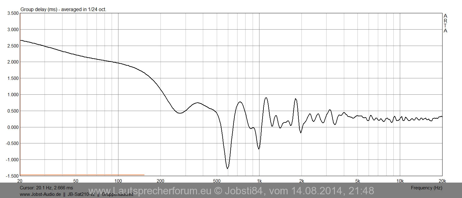

Die Einbrüche zwischen 600-1000Hz hört man kaum bis gar nicht raus und sind für diesen Preis auf alle Fälle problemlos zu verschmerzen!
Wie man sieht, fallen diese im MuFu-Gehäuse etwas geringer aus als im Eckigen, somit ist MuFu oder auch Trapezbauweise klar zu bevorzugen.

Hast du Abmessungen für mich?
Plan ist aktuell etwas mobiles zu bauen und den Sub als Transportkiste für das restliche Geraffel zu nehmen. Für's Festival also nur die eine (zugegebenermaßen schwere) Kiste mit. Deckel abclippen. Stangen und Tops raus. Anschließen. Spaß haben. Der Sub hat ja ziemlich viel umbautes Volumen, was doch eigentlich dafür prädestiniert ist, da die Tops drin zu verstauen :D
Verstärkung dann über eine große Autobatterie und Car-Hifi-Verstäker.
PS: Hatte zu dem Zweck eigentlich ein PAPS, aber das mit fertigem Gehäuse erstanden, welches einfach zu Schade zum ausschlachten ist...
Größe ähnlich dem alten JB-sat10, evtl 4cm niedriger.

Hat jemand einen Plan zum CNC Fräsen für das JB-sat 10-v2 als Trapez ?
Michael

Wieso steht bei dem 0,33uF Kondensator im JB-Sat210 Plan eigentlich Q4? Reicht da 100V net?
#20
Da reicht auch 100V.
Habe das nicht bedacht, da die 100V erst recht neu sind, bei 160V und 250V gab's keine.
Bei manchen Werten sind Q4 auch günstiger als 100V ;)

habe als Laie doch noch ne Frage. Warum ist bei der Weiche im Hochtonteil, die Polung Amp zu Hochtöner gedreht?
Danke.
Gruß Oj
#25
Wegen dem zeitlichen Versatz zwischen Hochtöner und Tiefmitteltöner und den dazu entsprechend verwendenden Filterfunktionen.
Wäre die Weiche anders ausgelegt worden, hätte er evtl. nicht verpolt werden müssen ;-)

habe mich nun entschieden die JB-sat10 v2 zu bauen.
Eine Frage hätte ich noch zu den verschiedenen Bauformen. rechteckig/mufu/trapez
Ergeben sich hier nicht je nach Bauform auch unterschiedliche Volumen?
Bei dem Rechteckigen grob überschlagen 26 liter. Bei mufu nurnoch 24 liter und bei trapez sieht es nach noch weniger aus.
Ist das so korrekt? Sollten die Volumen nicht bei allen gleich sein?
Vielen Dank

Bin relativ neu im LS-Bau und hätte mal ne Frage zu der Weiche des Jb-Sat10V².
Unter dem Weichenplan ist vermerkt, dass es sich um 1mm Luftspulen handelt, aber darüber im Plan ist etwas anderes aufgeführt (FB 0,95).
Ist damit diese Spule hier gemeint: http://www.intertechnik.de/Shop/Frequen ... de,68,3434
mfG
Chris
#28
oh, habe das leicht missverständlich getippt.
Ja, bei L1 handelt es sich um eine HQ40/1.5/095
