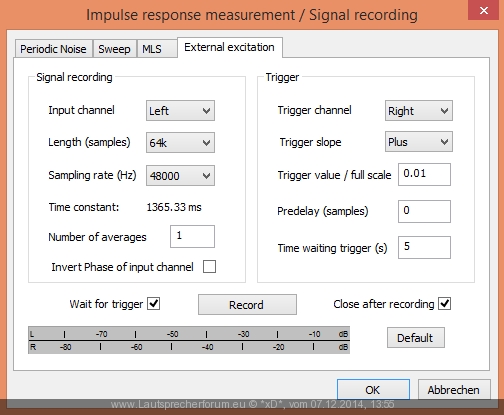

Die verwendeten Geräte sind ein Focusrite Scarlett 2i2 und ein Behringer DCX, mit dem man den grundsätzlichen Versuchsaufbau simulieren kann. Simuliert werden sollen zwei Schallquellen, die unterschiedlich entzerrt und positioniert werden - gemessen wird die Resultierende beider Signale.
Der ganze Versuch findet auf elektrischer Ebene statt - somit muss ich mich nicht mit unzulänglichen Messbedingungen und dergleichen herumschlagen - außerdem sind die Schallquelle weitestgehend ideal.

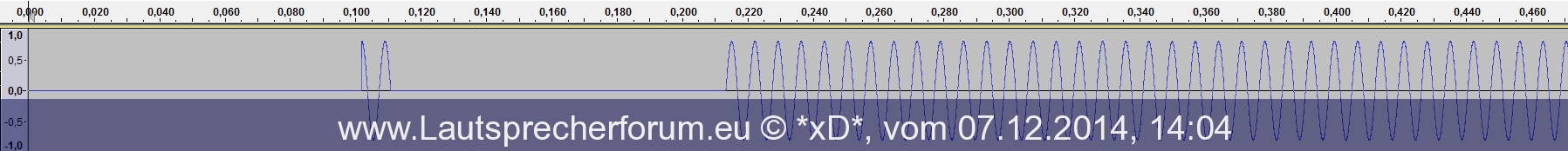

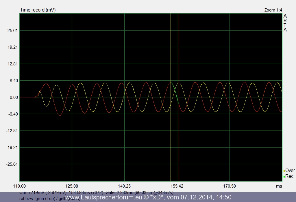

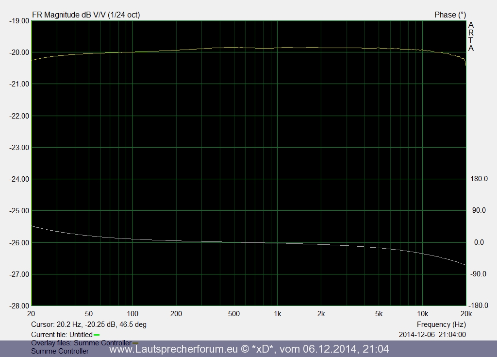

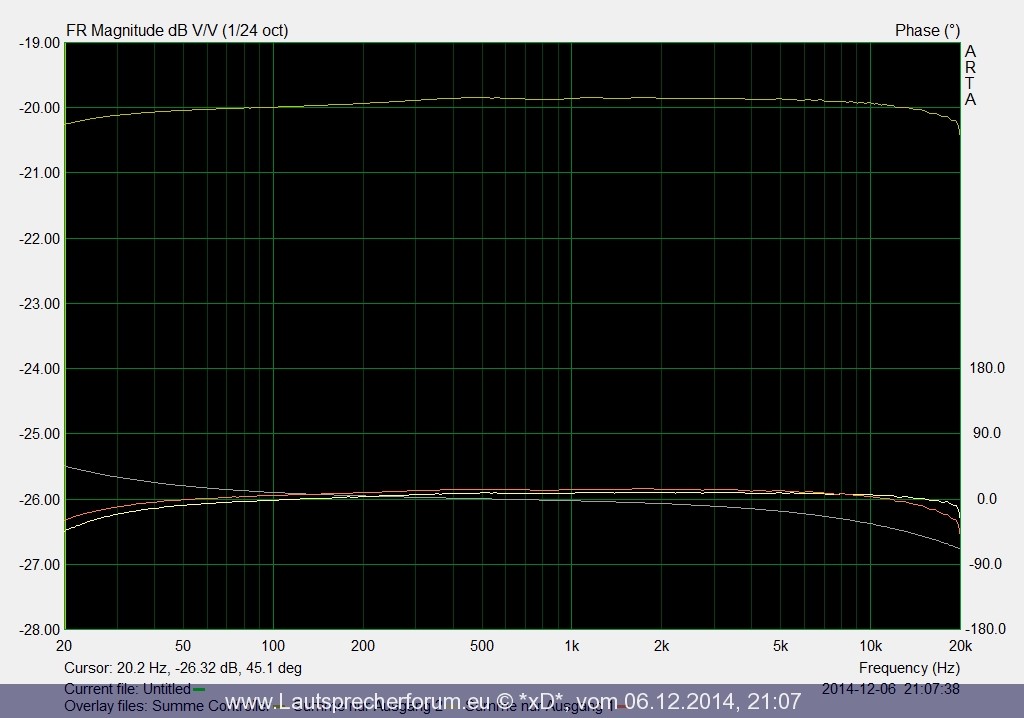

Hier wurde die Resultierende gemessen. Das ganze ist nicht ganz ideal, die Phase dreht sich etwas weg sowie der Frequenzgang ist nicht ganz schnurgerade. Für einen Lautsprecher wäre es aber kein schlechtes Ergebnis - daher verdient der Ctrl wohl erstmal tatsächlich die Bezeichnung "ideal".
Schalten wir mal jeweils "Topteil" und "Subwoofer" ab (Ausgang 1 bzw. 2 gemutet): Hier sehen wir die Toleranzen der Ausgangswandler, die Phase unterscheidet sich ebenso unwesentlich. Dazu ist der Pegel wie erwartet 6db geringer.
Welche Erkenntnis gewinnen wir daraus? Eine Verdopplung der phasengleich abstrahlenden Quellen ("kohärente" Schallquellen ist der Fachbegriff) erhöhen ihren Pegel um 6db.
Die Spannung verdoppelt sich, physikalisch haben wir es mit einer Verdopplung des Pegels zu tun, ob es sich dabei um einen Spannungs- oder einen Schalldruckpegel handelt ist irrelevant.

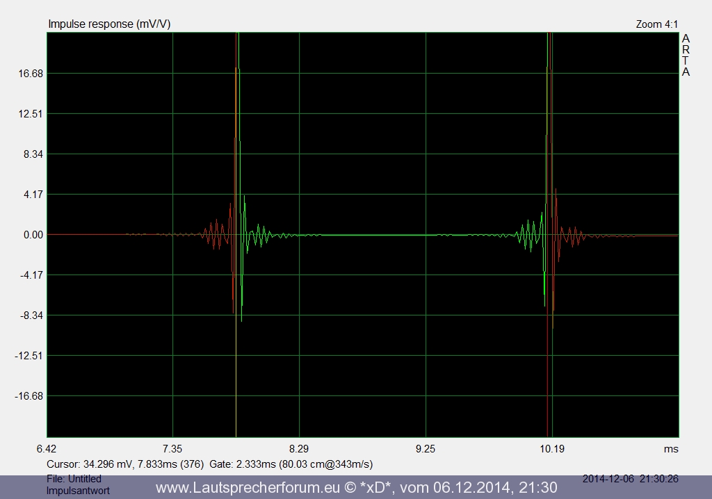

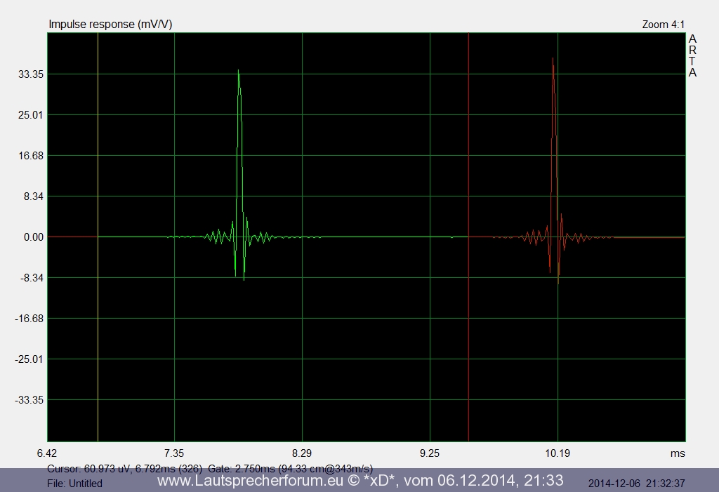

Nächstes Experiment:

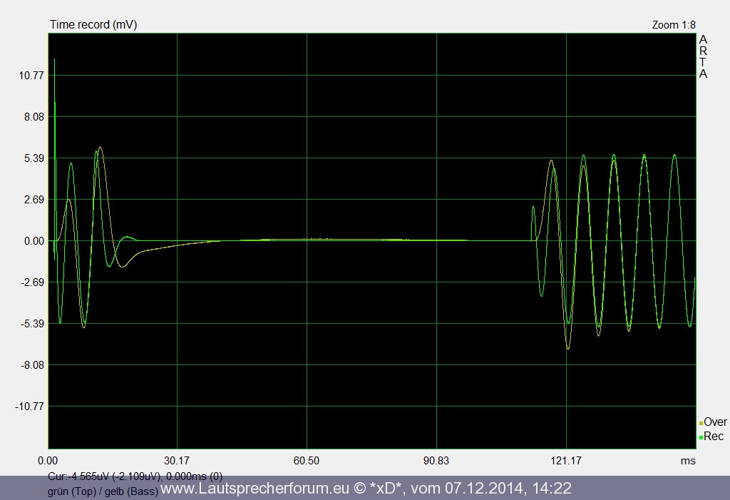

Der "Subwoofer" wird um 80cm nach hinten versetzt. Die Impulsantwort sieht folgendermaßen aus:
Wie erwartet sehen wir zwei ideale Antworten des Systems mit 80cm Versatz.

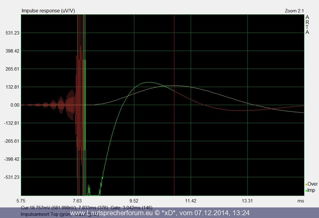

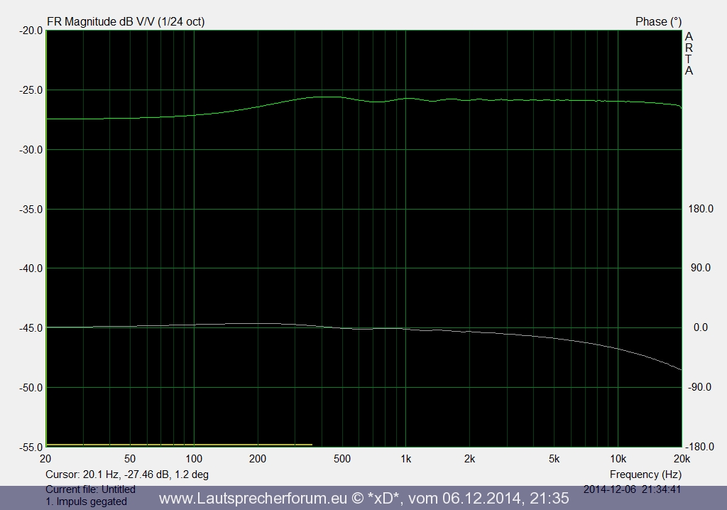

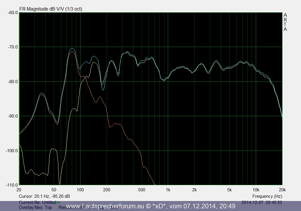

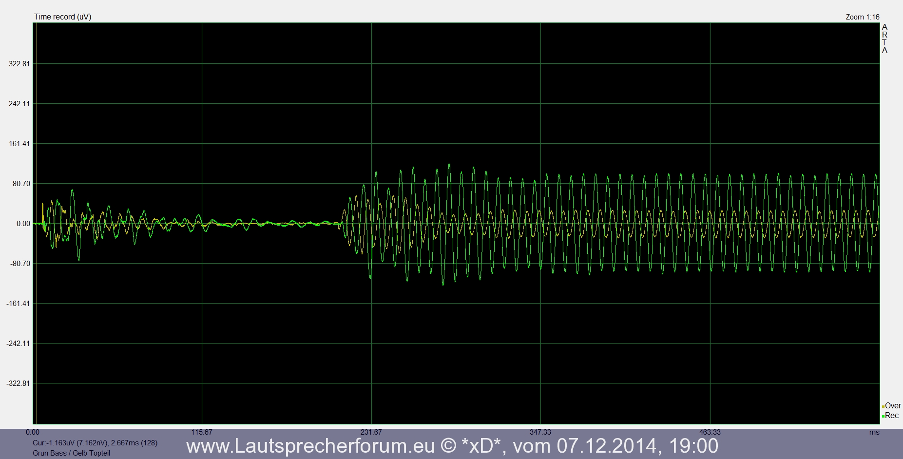

Wir setzen ein Zeitfenster für den 1. Impuls, das Predelay wird entsprechend auf das Impulsmaximum eingestellt (siehe ARTA-Manual):
... welches uns folgenden Frequenzgang nach FFT liefert:
Im Bassbereich wird es durch das kurze Zeitfenster etwas ungenauer, der gelbe Strich zeigt uns, dass ARTA unter knapp 400Hz "schätzt". Dem entsprechend liefert auch die Phase kein verlässliches Ergebnis.

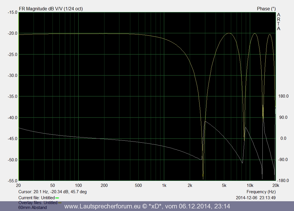

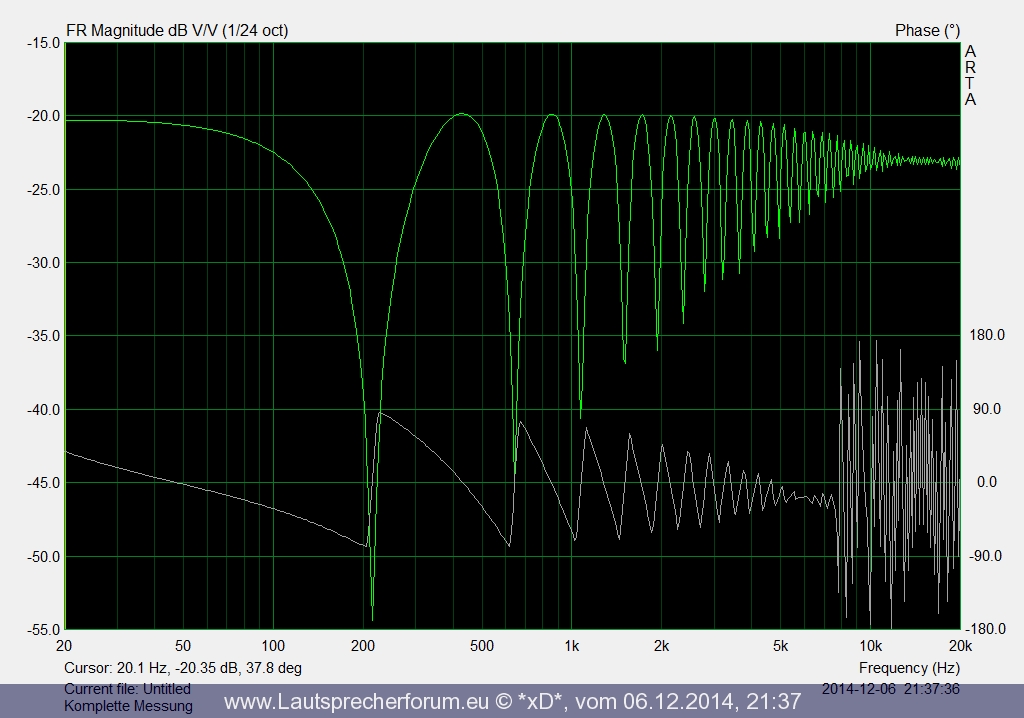

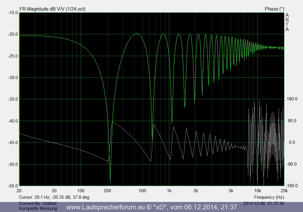

Analysieren wir nun einmal die komplette Messung:

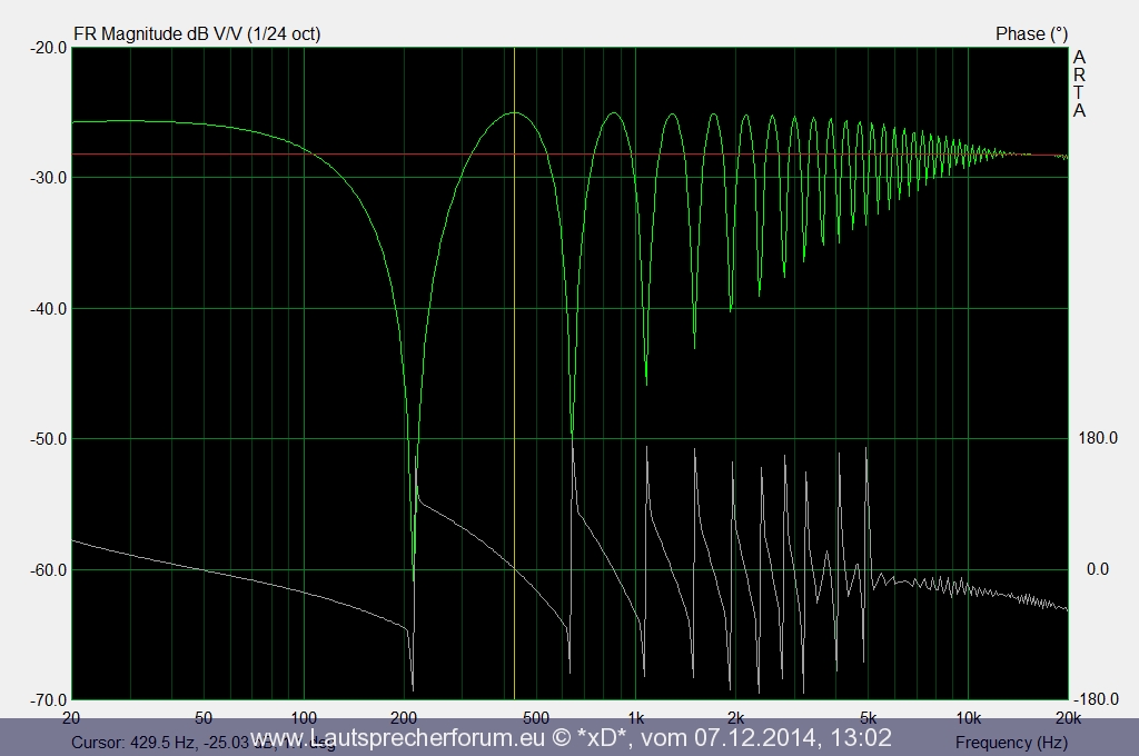

Ups, na das sieht ja ganz schön wild aus. Zwei ideale Schallquelle mit zeitlich leichtem Versatz liefern uns also ein solches Ergebnis. Was wir hier sehen ist der schöne "Kammfilter". Wir stellen den ersten extremen Einbruch bei 215Hz fest, dann 645Hz, dann 1068Hz, 1510Hz, 1931Hz.
Frage 2: Welche Rückschlüsse lassen sich aus den gegebenen Daten ziehen? Welcher Zusammenhang besteht zwischen Abstand und Frequenz der Einbrüche?
Tipp: Die Messwerte nicht ganz genau nehmen - auch was ein paar Hz außenrum liegt "zählt" auch. Leider werde ich wohl nie (hoffentlich zumindest) in den Genuss kommen, die Fourier-Analyse mathematisch nachzuvollziehen - dennoch kann man wohl davon ausgehen, dass hier irgendwo gewisse Toleranzen inder Berechnung auftreten.
Im nächsten Beitrag folgen einzelne Messungen der Wege inkl. Phase.

Zu Frage 2:
Der Zusammenhang ist eigentlich recht einfach.
Hast du zwischen den "Schallquellen" einen versatz von k*λ (k=0;1;2...) (relative Phasen entsprechend sich) so hast du keine Auslöschung der der Frequenz die die Wellenlänge λ hat.
Hast du einen Versatz von (2k-1)*(λ/2) (k=1;2;3...) (relative Phasen um 180° zueinander gedreht) so hast du eine Auslöschung bei der Frequenz mit der Wellenlänge λ.
Das ist halt Interferenz. Das kannst du in jedem Physik Schulbuch nachlesen.
Nach dieser Regel sollte der erste Minima in deinem Experiment bei 214,375Hz sein wenn wir 343m/s als Schallgeschwindigkeit nehmen.
Das ist auch der Wert den das Experiment liefert.
Weitere Minimal gibt es dann bei ungeraden Vielfachen dieser Frequenz.

Zu Frage 2:

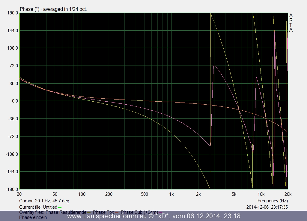

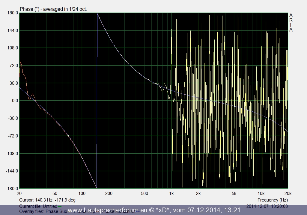

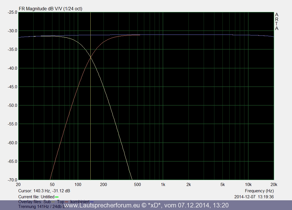

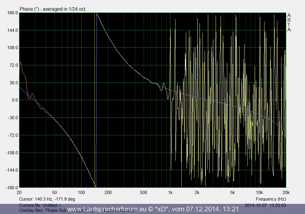

Nun einmal die einzelnen Wege. Damit das ganze besser anzuschauen ist, habe ich den Laufzeitunterschied auf 6cm verkürzt.
Der Phasenfrequenzgang sieht so aus: Hierbei lässt sich feststellen, dass die Phase bei den Einbrüchen "relativ" genau bei 0° liegt. Warum das nicht so ist liegt daran, dass der Controller doch nicht ganz 100% ideal arbeitet und bei hohen Frequenzen eine leichte Phasenverschiebung verursacht, vermutlich verursacht durch das analoge Antialising-Filter des Controllers.
Die einzelnen Phasen dazu: - Die resultierende Phase liegt immer exakt in der Mitte.
- Leider versaut der Controller das hier etwas - dennoch kann man erahnen, dass die Phasenverschiebung beim Maximum des Einbruchs genau 180° beträgt.
Wir sehen also: Je größer die Abstandsdifferenz ist, desto steiler fällt die Phase.

Ein interessanter Zusammenhang hierzu noch: Die rote Zielkurve hat einen Pegel von -28.1db. Wir lesen am Maximum beim Cursor einen Pegel von -25.03db, was also 3db Differenz sind. Wir sehen hier also praktisch, dass zwei Schallquellen mit eindeutig unterschiedlicher Phasenlage ein Maximum von höchstens 3db erzielt - die insgesamt inkohärente Schallabstrahlung.

Jetzt mal ein ganz praktischer Ansatz: Wir haben einen Subwoofer und ein Topteil und möchten dieses zum Zusammenspiel bringen.
Hierzu wollen wir im Übergangsbereich eine gleiche Phase erreichen, außerdem wollen wir Impulsgleichheit schaffen. Probieren wir das mal aus - unsere Schallquellen haben wieder den gleichen Abstand zum Messpunkt. Zwei ideale Schallwandler müssten sich mit symmetrischer Trennung optimal addieren - prüfen wir das mal. Dazu verwenden wir einen LR-Filter mit 24db/oct. bei 141Hz für Hoch- und Tiefpass.
Das hat ja gut geklappt - die Trennung funktioniert wie vorgesehen. Da wir ideale Bedingungen haben wissen wir, dass beide Signale impulsgleich sind. Können wir das auch in der Impulsantwort so sehen?
Das sie eher wild aus. Der Cursor (gelb) markiert das erste Maximum des Topteils, der Marker (rot) das erste Maximum des Basses. Somit könnte man meinen, wir hätten eine Laufzeitdifferenz von 3ms - faktisch wissen wir aber aus der Phase, dass beide Signale zum exakt gleichen Zeitpunkt ankommen. Doof - also liefert uns die Impulsantwort so keinen direkte Hilfe darauf, wie stark wir das Signal verzögern müssen.
Überlegen wir uns, wie wir das Problem angehen: Eine Möglichkeit wäre über unser Wissen dass die Phase gleichmäßig fallen muss. D.h. wenn wir von einem konstanten Messpunkt ausgehend einmal einen glatten Verlauf und einmal viele Phasensprünge sehen wissen wir, dass die Schallquellen örtlich einen relativ großen Abstand haben. (relativ im Bezug auf die Frequenz - wir wissen, dass sich Abstände bei steigenden Frequenzen erheblich stärker auswirken. Während also ein 50Hz Signal auch mit 30cm Laufzeitdifferenz noch ziemlich phasen- und impulsgleich ist, sind bei einem 10khz-Signal schon mehrere Perioden vergangen). Dem entsprechend wird das Delay angenähert, bis beide Signalquellen hinreichend parallelen Verlauf bieten. Der DCX bietet hier nun die besondere Möglichkeit, die Phase noch zu verschieben, bis beide Signale sich exakt addieren - das ist mit einem Controller, der nur Zeitkorrektur bietet, nicht möglich, hier kann nur mit Invertierung das "kleinere Übel" ausgewählt werden, also die Stellung mit geringerer Phasenverschiebung.
Leider heißt aber phasengleich nicht automatisch auch impulsgleich, d.h. möglicherweise treffen sich nun die 1. Halbwelle vom Bass mit der schon 5. Halbwelle des Topteils - bei einer Trennfrequenz von 140Hz mit 7ms Periodendauer wären das satte 35ms Verzögerung - verzögerte und schwammige Wiedergabe trotz Phasengleichheit sind die Folge.
Wir erkennen am Bass, dass man eine direkte Sinuswelle sieht, während beim Topteil nur wildes Gezappel vorhanden ist. Schön wäre es so eine Darstellung auch beim Topteil zu haben - leider bietet ARTA keine direkte Möglichkeit zur Erfassung des Abstandes von Top und Bass, obwohl es im Zeitmodus prinzipiell sehr einfach möglich wäre.
Meine Idee wäre hierzu, einen reinen Sinus mit einstellbarer Frequenz bei der gewünschten Trennfrequenz zu erzeugen. D.h. beide Schallquellen geben hier das Signal gleich laut wieder - der Sinus lässt sich im Zeitfenster perfekt erkennen und auch die 1. Halbwellen lassen sich problemlos feststellen - der Abstand kann direkt gemessen werden. Anschließend kann dann noch die Phase beider Schallquellen angepasst werden, so ist sowohl Impuls- wie auch Phasengleichheit sichergestellt.
Leider bietet ARTA diese Möglichkeit nicht - der Workaround hierzu ist aber mittels "External excitation" möglich, d.h. ARTA zeichnet ein beliebiges Signal auf.

Re: Theorie zur Schalladdition / Einmessen von Anlagen
Das Fenster für die Messung mittels externem Anregungssignal sieht folgendermaßen aus:
Links sehen wir die bekannten und üblichen Messparameter. Auf der rechten Seite finden wir den Trigger, mit dem wir ARTA sagen können, wann es mit der Messung starten soll.
Slope ist die gewünschte Halbwelle, der Value der Schwellenwert, der vom Signal erreicht werden muss. Time wait Trigger ist eine "Abschaltfunktion" - ARTA wartet bis zum Ablauf dieser Zeit auf ein Triggersignal, wenn nichts kommt wird automatisch eine Messung durchgeführt.
Wir nehmen wieder den Pseudo 2-Kanal Messaufbau mit direkter Rückkopplung des rechten Ausgangs in den rechten Eingang. D.h. ARTA startet die Messung mit der Ausgabe der 1. positiven Halbwelle, sobald 0.01 als digitaler Wert überschritten wird (d.h. 1% von Vollaussteuerung).
Mit Audacity habe ich mir folgendes Signal gebastelt: Hierbei handelt es sich um einen 141Hz Sinus (entsprechend der gewünschten Trennfrequenz). Um den Trigger zuverlässig auszulösen, wird die erste Halbwelle so abgeschnitten, dass sie direkt bei einem Maximum startet und somit auch eventuelle Rundungsfehler bei der Ermittlung ausgeschlossen sind (auch wenn das System vermutlich auch bei normaler Form weit von den Grenzen der Auflösung entfernt ist). Danach lassen wir etwas Zeit, um auch die 1. Halbwelle eindeutig erkennen zu können und die Auswertung der Differenz zu erleichtern.
Ablauf: Starten der Messung in ARTA mittels Record, dann Wiedergabe der Tonspur. Natürlich muss hier mit WDM-Treiber und nicht mit ASIO gearbeitet werden, da sonst ARTA die Soundkarte "beschlagnahmt" und somit Audacity nichts wiedergeben kann.
Grundsätzlich funktioniert das ganze wohl - auch wenn hier noch einige komische Sachen passieren, die wir uns genauer anschauen müssen. Das Triggern scheint zu funktionieren, die Messung startet zum gleichen Zeitpunkt und liefert uns "hinten raus" ein plausibles Ergebnis - nämlich vollständige Phasen- und Impulsgleichheit (mit etwas Fantasie...
Verglichen mit der Originalschwingung ist am Anfang aber zuviel - und ziemlich deformiert. Wir sehen hier auch wieder die realen Grenzen - das System braucht teilweise Zeit zum Einschwingen oder schwingt nach - in dem Fall z.B. eine vollständige Halbwelle. Als Ursache kommt alles in Frage, Filter, die Wandler, der DSP-Algorithmus etc. Letztendlich stört uns das aber alles nicht - allerdings müssen wir beachten, dass man besser erst ein paar Halbwellen überspringt bis sich das System eingeschwungen hat.
Das Topteil z.B. schwingt sich schneller ein aber dafür recht lang aus, während der Bass sich langsam einschwingt und auch überschwingt, aber dafür schnell ausschwingt.
Das müssen wir in der Realität beachten, um keinen falschen Schluss auf die "tatsächliche" 1. Halbwelle zu ziehen.
Testen wir das ganze mit einem Delay von 80cm für das Topteil, was 2,33ms Laufzeitverzögerung hervorruft. Diese Messung liefert uns folgendes Ergebnis: Wir sehen eine deutliche Verschiebung - nur jetzt noch nachdenken welche Halbwelle zu welcher gehört. Wir haben festgestellt, dass der Tiefpass grundsätzlich recht langsam einschwingt, also ist wohl die 1. kleine Halbwelle auch die tatsächliche 1. Halbwelle. Der Hochpass dagegen ist "sofort" da. Dementsprechend ist die 1. kleine Halbwelle des Basses = der 1. Halbwelle des Topteils, der Bass ist also "schneller" als das Topteil und wir messen von einer Spitze zur nächsten.
Wir messen hier ca. 80cm und 2,33ms. Passt.
... Wie gesagt steht dazu aber der akustische Beweis noch aus, da ein Lautsprecher wohl nochmal ein um Dimensionen langsameres Einschwingen besitzt. Ich werde das bei nächster Gelegenheit testen.

Jetzt hat es mir keine Ruhe gelassen und ich habe mal Topteil und Bass hochgetragen. Da es eine rein relative Messung ist interessieren auch Reflektionen nicht.
Das kommt dabei heraus:
Wie erwartet sind beide nochmal um Welten träger als die elektronischen Bausteine, was Ein- und Ausschwingen angeht. Die erste einzelne Sinuswelle können weder Bass noch Topteil auch nur annährend richtig wiedergeben und quittieren das nur mit undefinierbaren Signalformen sowie ewigen Nachschwingern (die teilweise auch Raumreflektionen sein dürften). Anhand der Startimpulse lässt sich aber erahnen, dass das Topteil etwas schneller ist als der Bass, wir müssen also von einer Spitze des Tops zur nächsten Spitze des Subs messen.
Insgesamt zeigt aber auch das elektroakustische System, dass das Verfahren grundsätzlich anwendbar ist.
... Und mal praktisch im Wohnraum erprobt. Ich habe keine Phasenmessung mit einbezogen, sondern lediglich den Abstand wie erläutert korrigert. Probehalber habe ich auch mal die 1. Halbwelle des Subs auf die 2. HW des Tops gelegt - man hört das Top dabei teilweise leicht zu spät. Jetzt mit 1:1 passt es perfekt.
Wie gesagt handelt es sich hier um eine ungefensterte Messung im Wohnraum der mit 24m² und 2,40m Deckenhöhe nicht wirklich ideal ist (und das PA-Stack schon gut 10% des Raumes ausfüllt
) - wie man aber sieht kann man trotz schlechter Messbedingungen ein perfektes Ergebnis erzielen - im Endeffekt ist man also erheblich schneller beim perfekten Ergebnis statt mit der Phasenschrauberei.
Bei Invertierung hört man eine deutliche Auslöschung, die man aber reflektionsbedingt nicht so gut messen kann (Resultierende nur knapp unterhalb des Niveaus der Einzelkurven).
Keine Sorge der Sub macht schon mehr tief als das was gemessen wird - da ist der Raum schuld. Generell gefällt mir die Miniaturkiste bisher sehr gut (Faital 15FH500 in 85L / 48Hz). Das Setup des Tops ist noch nicht optimal, muss ich nochmal draußen vermessen - die Bodenreflektion wird dann gleich mit berücksichtigt im Setup.
