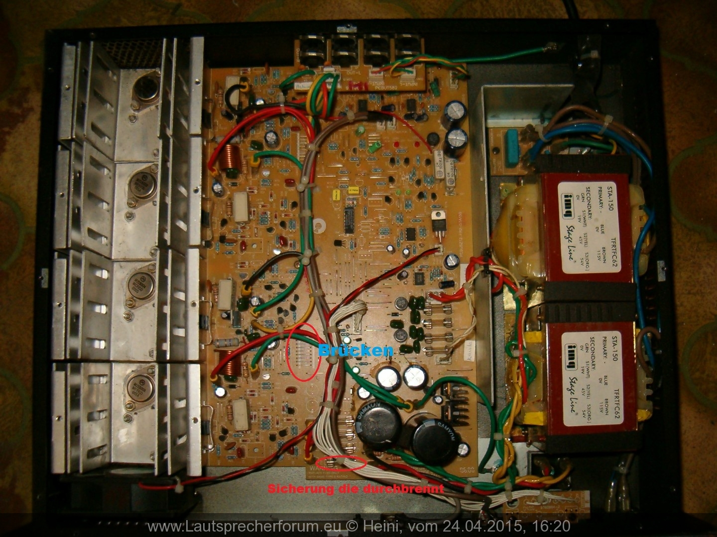

Die Hauptplatine ist in "Module" unterteilt. Der Linke Endstufenteil ist durch Drahtbrücken mit dem Rest verbunden. Trenne ich diese Brücken, bleibt die Sicherung auch heile. Somit vermute ich den Fehler irgendwo in dem Bereich. Optisch ist da aber nix zu finden.
Habe mal ein Beispielbild rausgesucht von einer STA150 (sind vom Aufbau nahezu gleich).

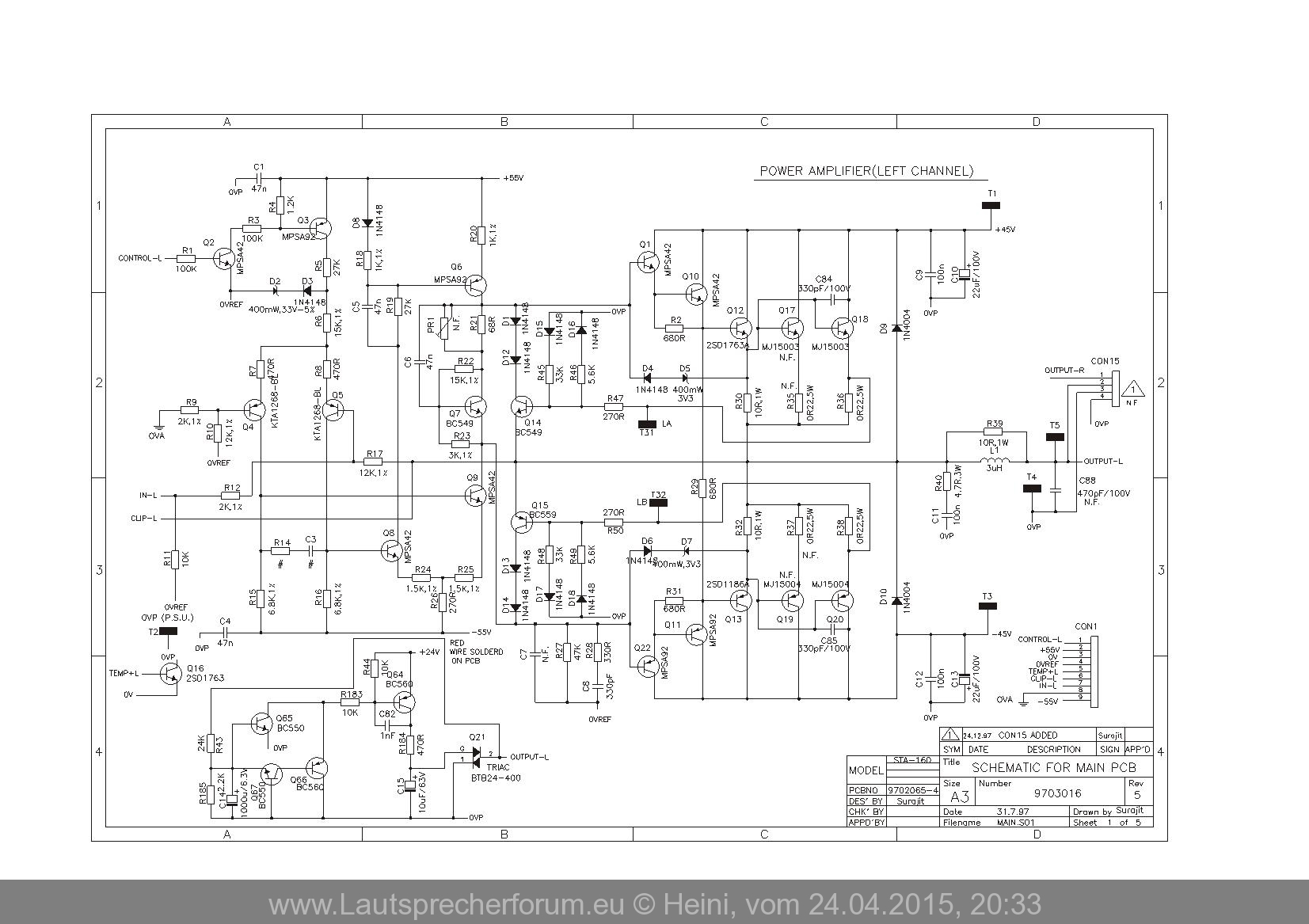

Schaltplan hab ich im Netz nur das Bild gefunden. ggf hilft das ja schon weiter.

Am Ausgang der Amp (Lautsprecherklemmen) steht keine Spannung an oder ?
Die Dioden D9 & D10 sind ok ?
So wie der Plan aussieht ist das nur die Enstufe (Leistungsteil) selbst, die Signalaufarbeitung von XLR und Cinch ist da nicht mir drauf.
Du könntest mal schauen ob der Cinch Mittelkontakt wirklich auf R12 im Plan geht oder ob da nochmal was dazwischen ist.

Wenn den Amp offen hast mach mal ein Bild.
