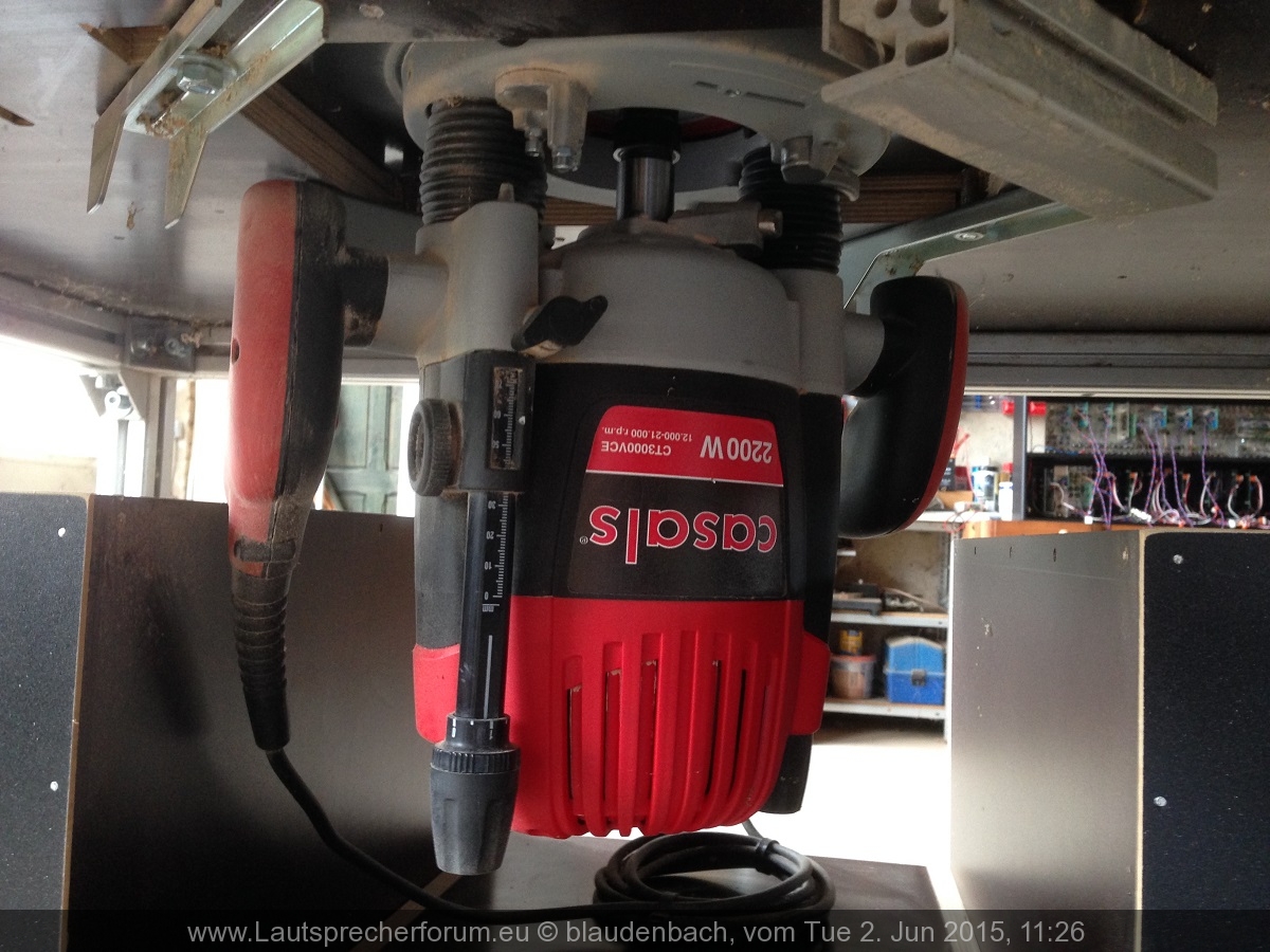

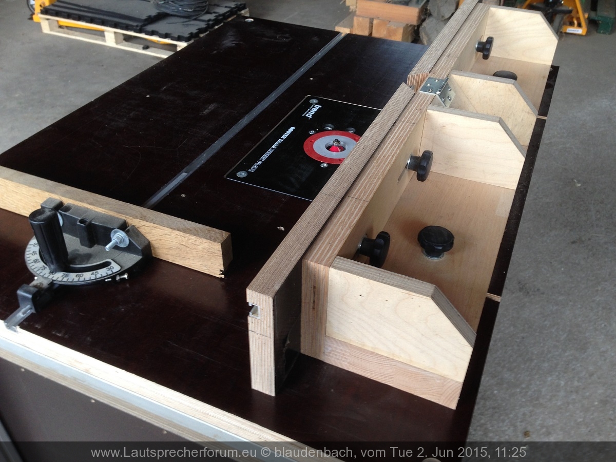

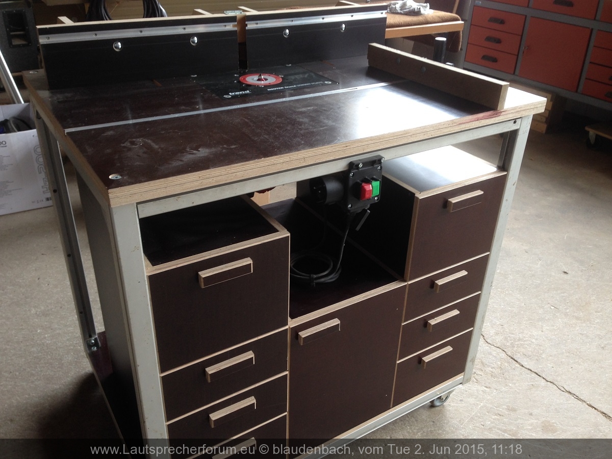

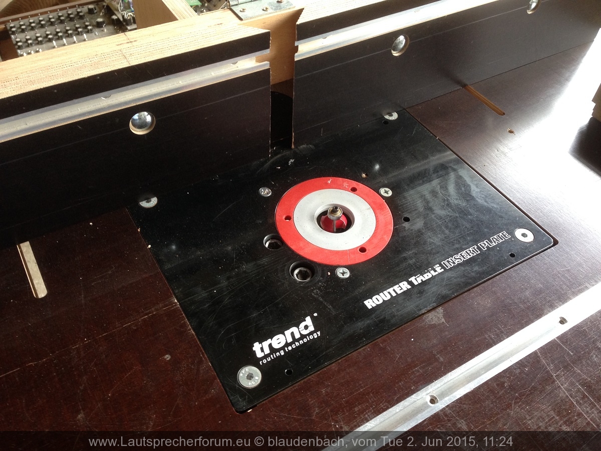

ich gebe Dir recht, dass auch ein vernünftiger Selbstbau nicht billig wird. Ich hatte mir damals auch die üblichen Fertiglösungen angesehen. Problem war halt immer, dass die Tischoberflächen für meine Anwendungen immer viel zu klein und wackelig waren. Kommt halt auch immer darauf an, was man nachher durch die Fräse laufen lassen will. In Deutschland ist der Tischfräsenmarkt nicht sehr variantenreich. Das meiste Zubehör wird aus UK und den USA importiert, da findet man sowas fast in jedem Haushalt
Nachdem ich meinen Frästisch fertig hatte, kamen die Ideen, was man damit alles machen kann, von alleine.
Mittlerweile habe ich auch die Fräse durch eine stärkere Maschine ersetzt (2200W). Jetzt laufen auch Fräser mit 90mm Durchmesser wie geschmiert durchs Holz (bin gerade am Klappläden bauen).
Das Material was ich zum Bau verwendet habe, war alles bereits vorhanden (man sammelt ja alles
Anbei mal ein paar Bilder, vielleicht bekommt ja wer Appetit zum Nachbau:
Wenn jemand Fragen hierzu hat, kann er mich gerne kontaktieren.
Aluteile sind 40mm Profilschienen von Bosch, hat mir mal wer vor Jahren geschenkt. Die Siebdruckplatten waren übriggebliebene Ladeböden aus einem alten Sprinter.
Kleinkram, wie Schrauben etc. kommen aus dem Baumarkt.
LG, Burkhard

Das schaut super aus, gefällt mir richtig gut.

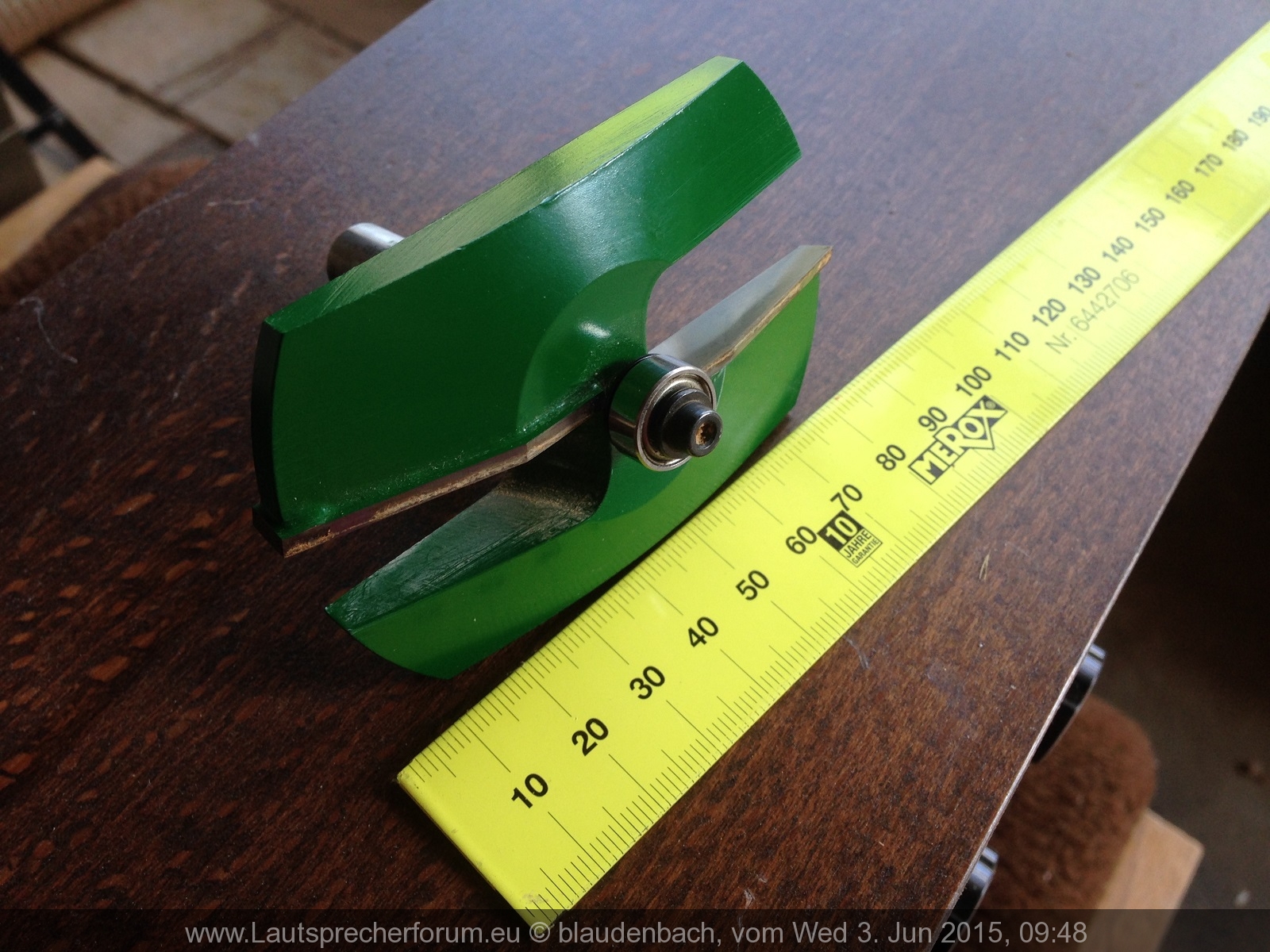

sieht gut aus. 90mm? was hast du den da für trümmer dran? über 50mm habe ich noch nie für eine oberfräse gesehen...
- Beiträge: 8761
- Bedankung vergeben: 311 Mal
- Bedankung erhalten: 1046 Mal
Re: frästisch
Offiziell geht an meine auch nur maximal 50mm (laut BDA), inoffiziell gehen Größere aber auch einwandfrei solange die OF genug Power hat
Aber ja, 90mm Durchmesser sind ganz schöne Trümmer
(Mach mal'n Foto davon bitte)
- Beiträge: 173
- Registriert: 21. Sep 2014 16:34
Re: frästisch

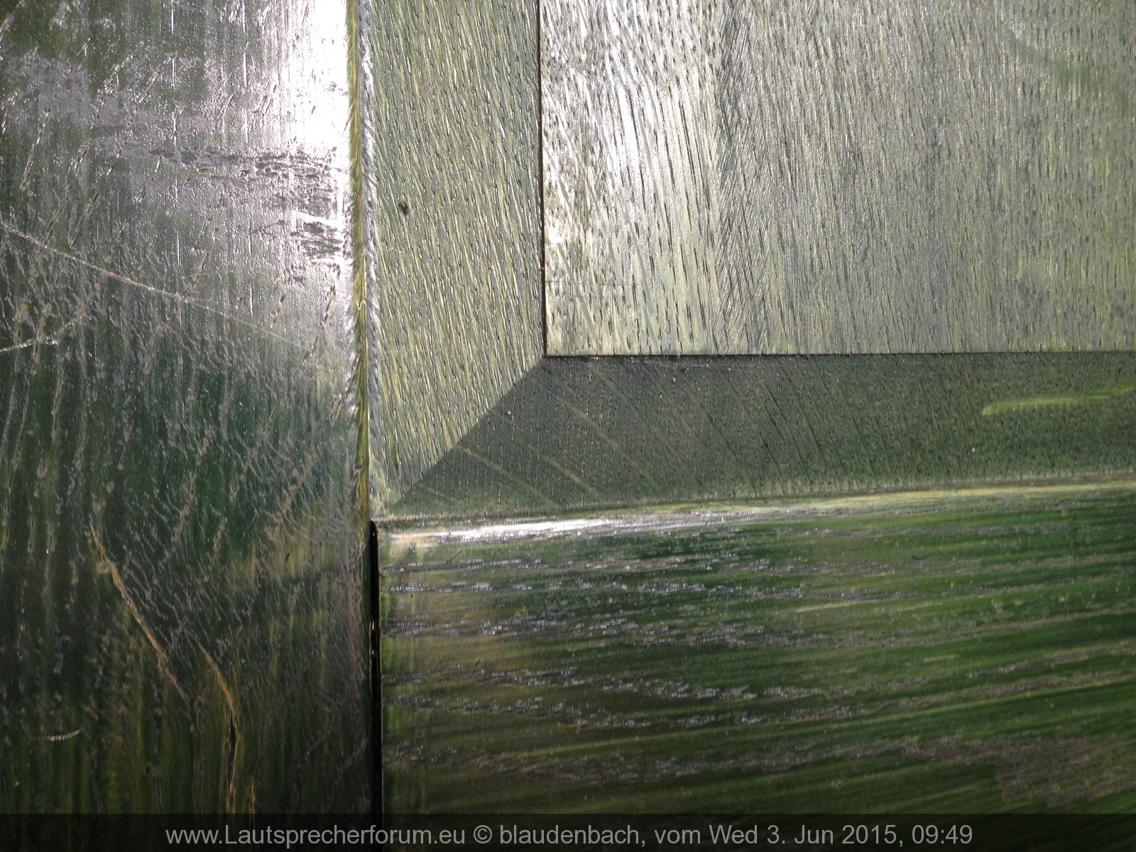

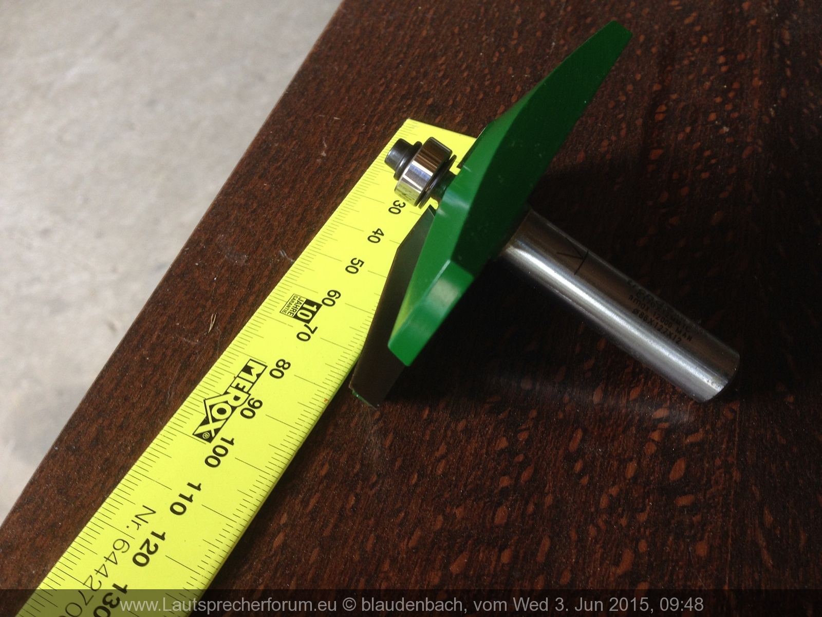

Anbei mal ein paar Fotos von einem 90mm Fräser:
Es handelt sich dabei um einen Abplattfräser, mit dem man Türfüllungen etc. anfräsen kann (siehe letztes Bild, dabei handelt es sich um die Füllungen in meinen Fensterläden). 12mm Schaft, und die Drehzahl runterstellen. Mit meiner 2200W Casal absolut kein Problem.
(Ok. sehe gerade, sind nur 86mm)
Und Achtung: Fräser in der Größenordnung darf man nur noch stationär verwenden!!!
LG, Burkhard
