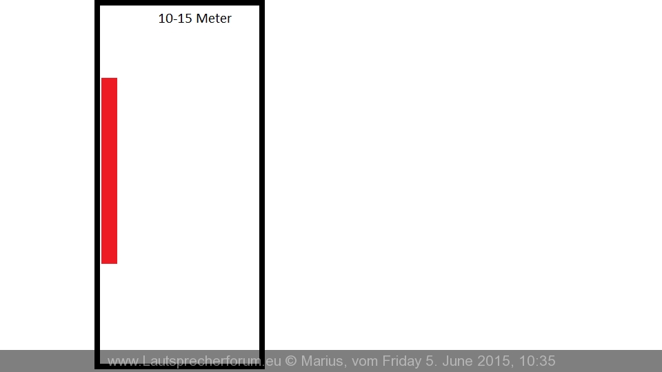

ich habe den Auftrag bekommen an einem Stadtfest eine Gasse zu beschallen. Erstmal hier eine Skizze:
Die Gasse ist nur 10 bis maximal 15m breit. Das Rote ist eine Traverse an der Lautsprecher und Licht geflogen werden. Auf der linken und rechten Seite stehen Häuser (10m ca.). Beschallt werden soll 180°. Ich habe folgendes Material zur Verfügung:
2x Jl-sat210
2x Achat 110M (Alternativ Nova Vs10)
8x The Box 18-500 in BR

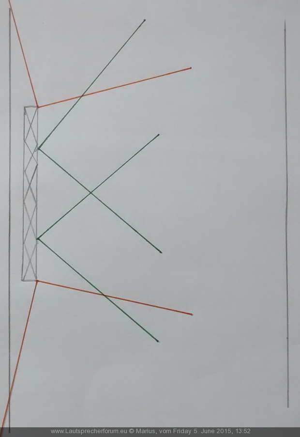

Mein Plan war jetzt folgender: Die beiden Jl-sat210 hänge ich ganz außen an die Truss und richte sie nach zur Seite (oben und unten auf dem Bild). Die Achat nach vorne gerichtet und stark angewinkelt damit ich nicht voll auf die Hauswand ziele. Subs dann entweder 4 nach vorne und je Seite 2 oder eher nur 2 nach vorne und je 3 zur Seite.
Was haltet ihr von dem Plan? Meine Bedenken bei der Sache sind zum einen die nahe Hauswand und die Gasse selber, quasi ein "langer Schlauch" was ja immer problematisch ist zu beschallen.
Gespielt wird wahrscheinlich hautpsächlich aktuelle Charts und House.
Würde mich freuen wenn ihr mir eure Meinung und gute Tipps dazu gebt
