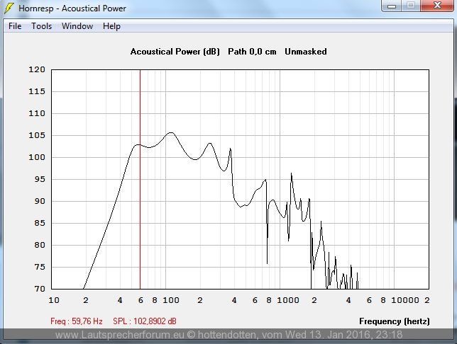

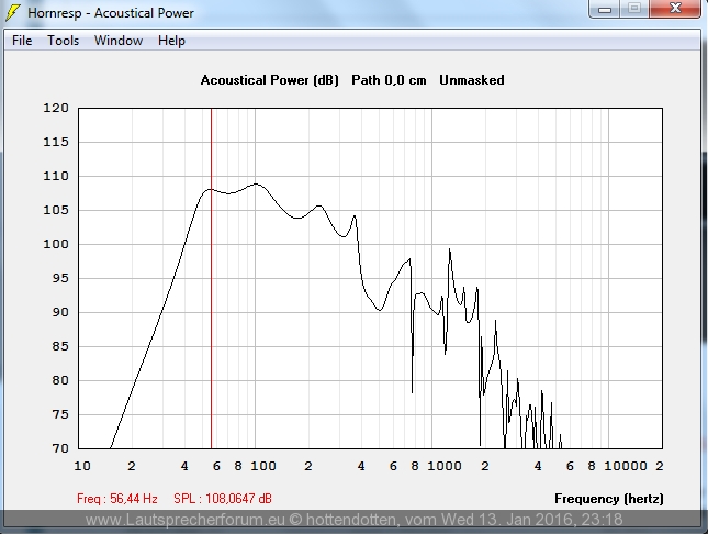

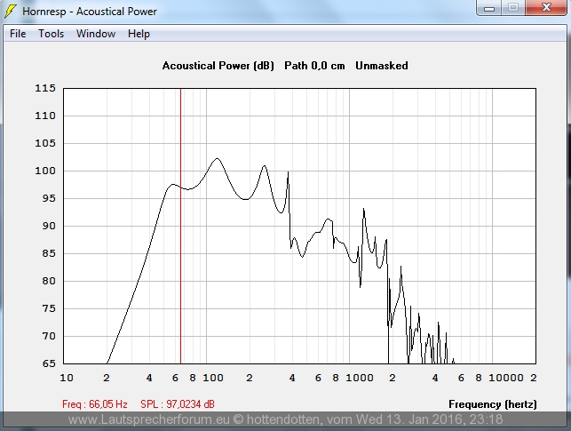

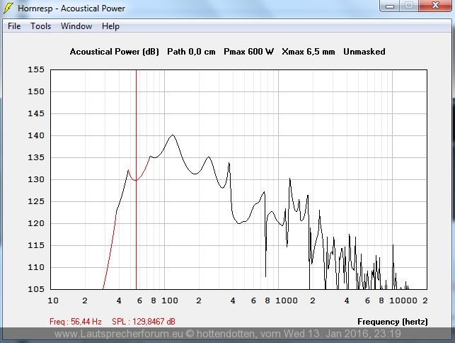

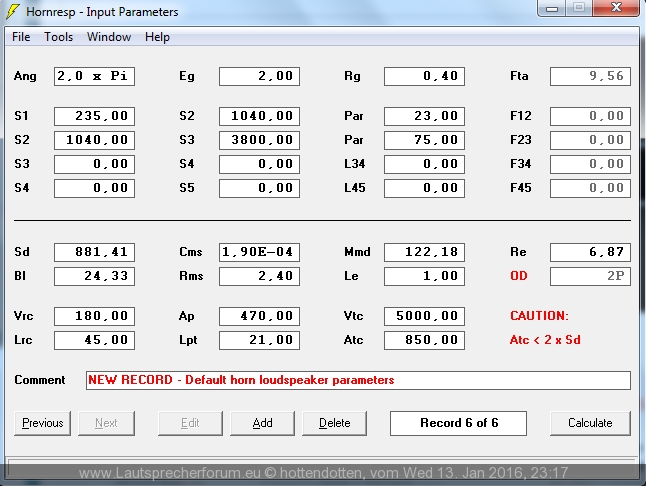

Soooo ich habe mal kurz Hornresp angehauen:
Erstes Bild zeigt den Maximalen Spl von einem Doppel15" Horn in 2 pi ( also Bodenaufstellung)
Zeites Bild zeig den Fgang in 4 pi...so wie Jobsti ihn immer misst.
Drittes Bild zeigt den Fgang in 2 pi ..also normal auf dem Boden.
Viertes Bild zeigt den Fgang in 1 pi... also ein Subwoofer in der Ecke oder ein Stack aus 2 Subs auf dem Boden.
Das letzte Bild zeigt meine eingegebenen Werte.( TSP sind die von Jobsti)
Gut zusehen ist, dass der Sub auch ein Hubminimum bei 95 Hz hat und dort richtig extrem laut kann ( 130 dB im Nutzbassbereich und 140!!! im Kickbereich). Das ist perfekt für Goa. Außerdem braucht er kaum Leistung... mit 500 Watt an einem Doppelsub ist man schon bei 130 dB.. dank der hohen Empfindlichkeit. Durch den großen Hornmund kommt auch draußen richtig was raus.
Leider hat noch keiner den Sub vermessen, doch meistens kommt hornresp sehr nah an die Wirklichkeit ran

Wenn sich das Ding in echt so verhält wie in der Simu ist das ohne Messequipment und Controller nicht vernünftig in den Griff zu bekommen.
Sollte eigentlich selbstverständlich sein aber ich will es nochmal explizit erwähnen.
Dazu braucht man im Stack ein anderes Setup.
Jobsti misst übrigends immer in 2pi und skaliert dann den Pegel auf 4pi.
