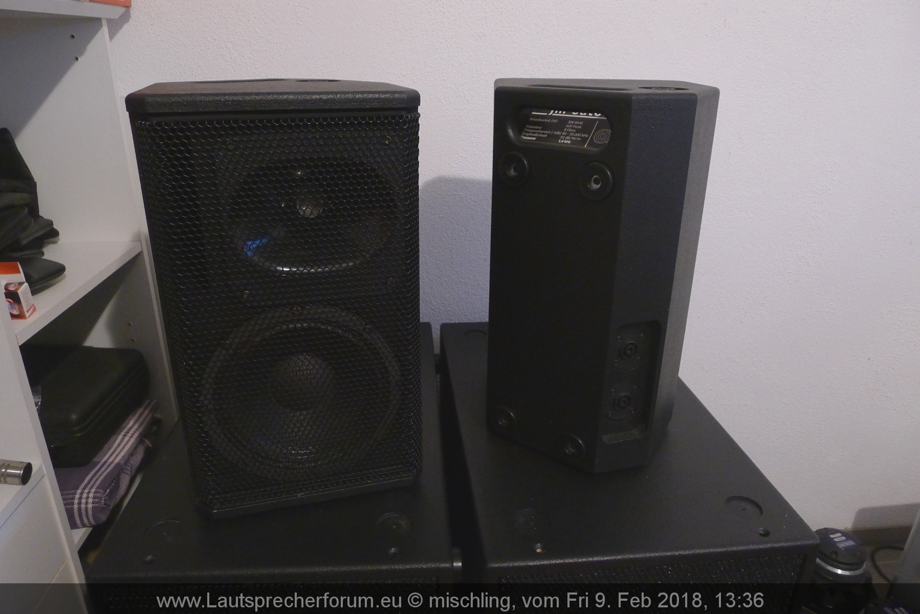

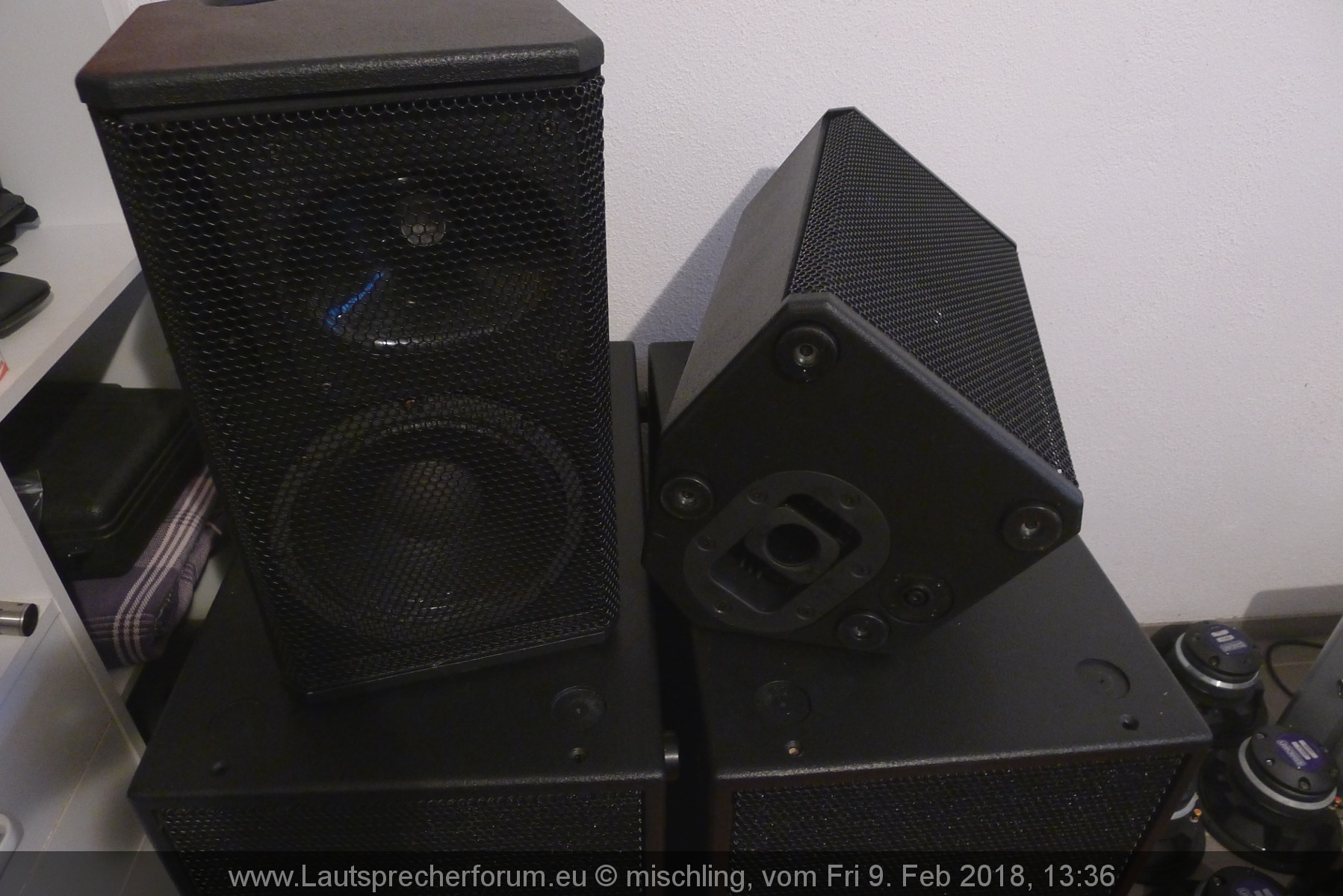

schick´ doch mal nen Foto von den JM-sat8n mit Wabengitter
mischling
- Beiträge: 52
- Registriert: 20. Sep 2014 18:22
- Beruf: Informatiker
- Bedankung erhalten: 5 Mal
Re: Wabengitter - Wo gibt´s das als Tafelware?
Die JM-Sat8n sind noch ohne Schaum dahinter, die Subs darunter schon mit.
Drummer
- Beiträge: 219
- Registriert: 28. Okt 2009 23:25
- Bedankung vergeben: 16 Mal
Sieht ja auch toll aus ohne Schaum. Sehr sauber gemacht alles! Woher hast Du das Typenschild im Griff?

Hallo, das Typenschild habe ich selbst gemacht, wasserfest beschichtete Pappe mit dem Laserdrucker weiße Schrift auf schwarzem Hintergrund
