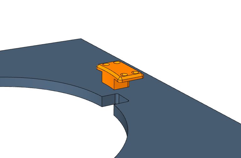

Wie weit hast du die Chassis eingefräßt? Ist dann noch genug Material hinter dem Chassis?
Wie hast du das Ganze tiefer gefräßt? Kopierfräser mit Kugellager oben?
Danke und LG,
Moritz
Danke und LG,
Moritz

Einfräsen werden wir etwa 1 cm oder gleich die volle Schallwandtiefe. Und dann eben einen Ring Multiplex dahinter.
Wie genau kann ich auch noch nicht sagen, aber wir haben einen Tischler in der Truppe, der meinte "kein Problem".
