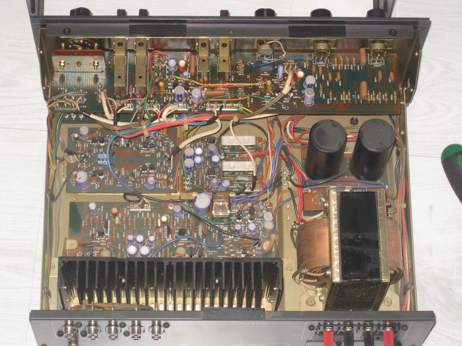

ich habe schon seit Jahren einen alten Verstärker, von dem ich mich einfach nicht trennen kann.
Leider ist er, was den äußere Zustand angeht, ziemlich mitgenommen und in die Jahre gekommen. Aber das eigentliche Problem ist ein anderes...

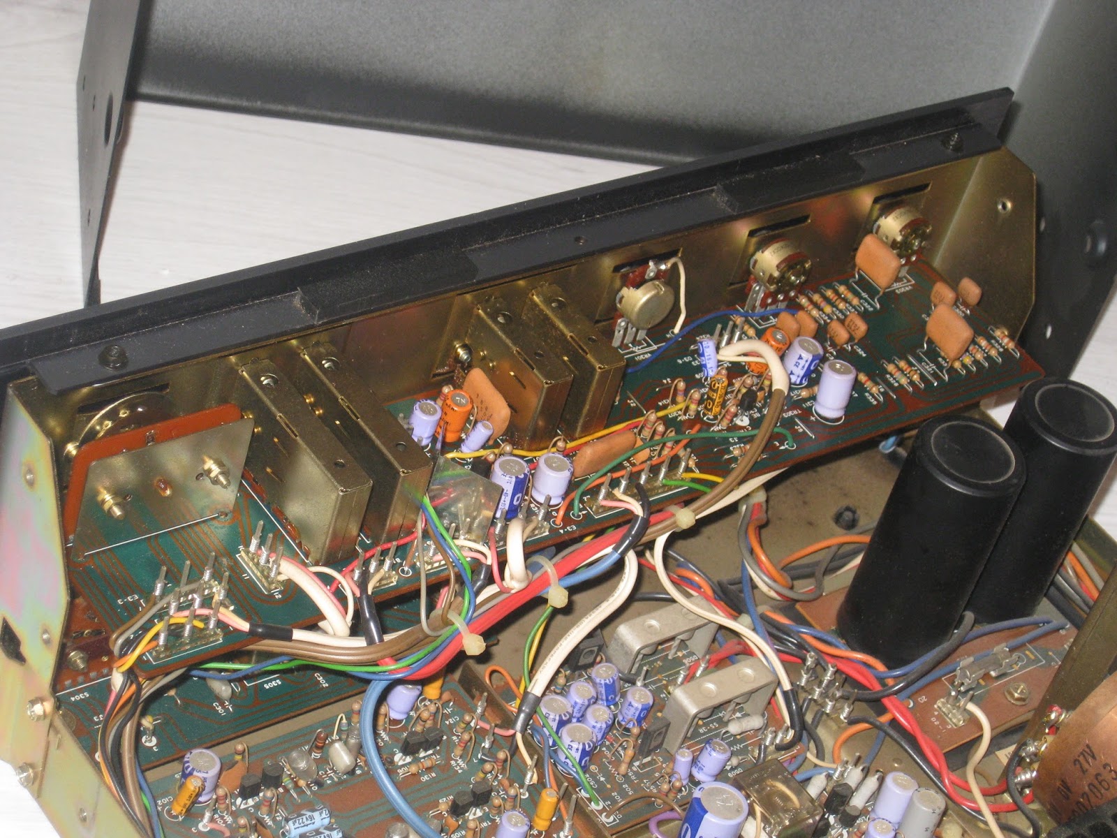

Zeitweise, unter anderem beim einschalten oder ändern der Lautstärke, "verschwindet" der Bass. Durch leichtes tippen auf den Bassregler oder ruckeln am Loudness-Hebel kommt er dann wieder und bleibt auch in der Regel bis ich den Verstärker ausschalte. Außerdem krazte es immer extrem in den Lautsprechern beim ändern der Lautstärke.
Nach einer kompletten Reinigung mit Kontaktspray bekam ich das Krazten in den Griff, auch das "verschwinden des Basses" ist nicht mehr ganz so schlimm gewesen. Allerdings immer noch da.
Ich bin für jeden Ratschlag und über jede Hilfe dankbar :toptop:
Gruß Fiorano(Peter)

Beitrag von Powerlight_77 »
Da würde ich mal die betreffenden Poti´s tauschen. ;)
Beitrag von haxxe »
Jap, Poti tauschen und rennt wieder wie ne 1.
