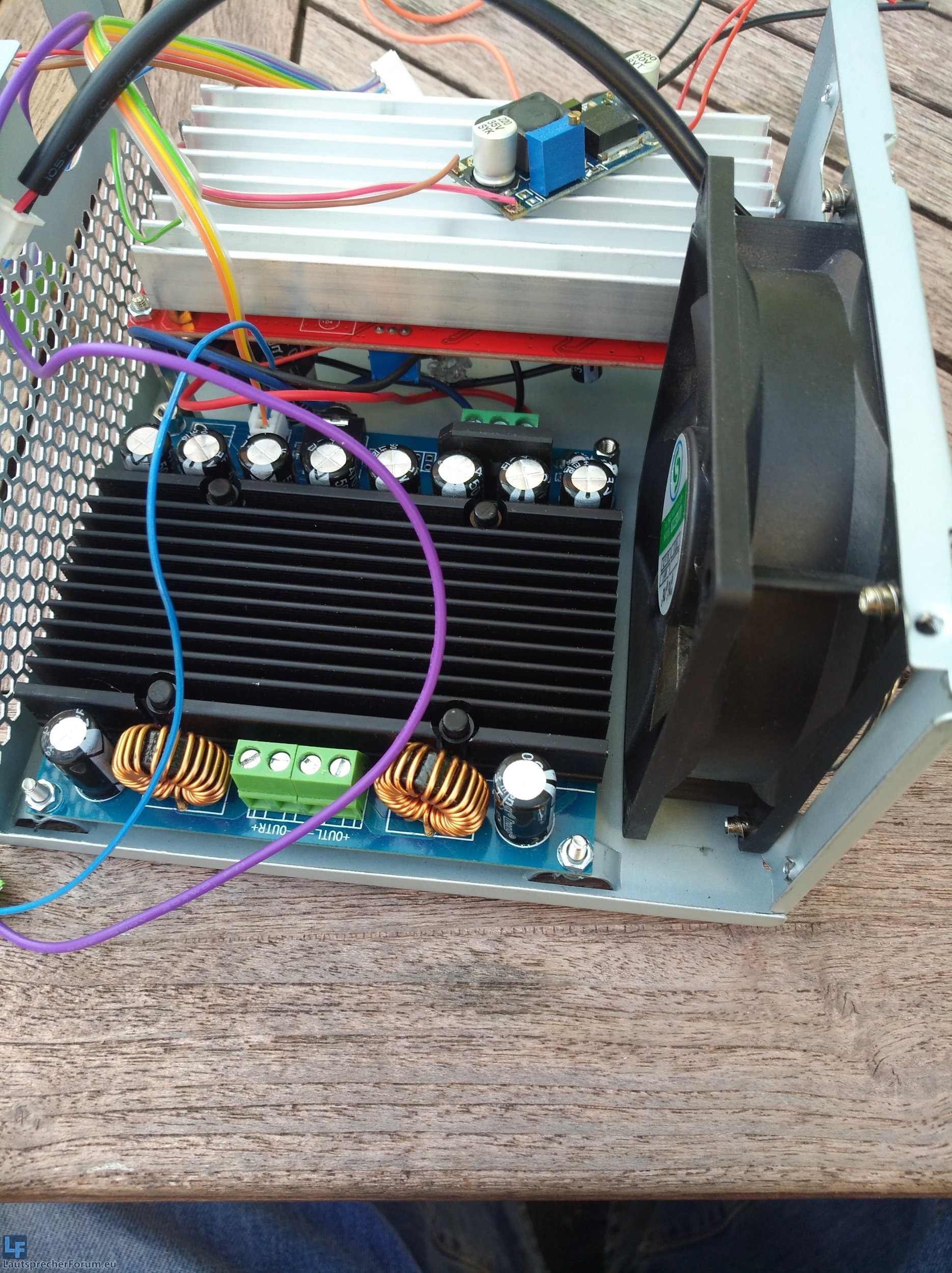

Das Basteln ging weiter:
Den Wandler hab ich auf 90 % bei 100W bekommen. Mit Crest von 5 sollte mir das für die durchschnittliche Leistung des Signals reichen. Nur werde ich einen Zwischenspeicher einbauen müssen, da bei mehr als 100W bei 12V Eingang zu viel Strom in den Wandler fliesen. Also werde ich auf einen Puffer-Akku oder Kondensatoren (wobei mir die Idee mit Puffer-Akku besser gefällt, da man hier auch ca 1h ohne externe Versorgung auskommen sollte) Was haltet ihr davon?
Sure DSP ist auf dem Weg danke für die Tipps mit dem Wiki, das kannte ich noch nicht. Wobei ich mich gerade ärgere, dass Thomann Anfang Februar ein mini DSP rausgebracht hat. Vielleicht wäre das auch eine Alternative zum original miniDSP und man würde sich die Einarbeitung mit ADAU1701 und Sigma Studio sparen.
Den Verstärker hab ich auch nochmals gemessen und das Board ist mit 87 % @ 2x90W@8 Ohm sehr nahe an den Herstellerangaben dran. Bis jetzt bin ich ganz zufrieden mit dem Verlauf.
Steckverbinder habe ich mittlerweile auch Schraubbar für viel Ampere in bezahlbar gefunden.

Kurzes Update: Der Wandler wurde nochmal überarbeitet und leistet nun 250 W kontinuierlich bei +/-41 V
Das Sure DSP ist auch schon da, der Programmer lässt gerade auf sich warten. Ich hoffe, dass ich bis Ende April mit dem programmieren los gehen kann.
Das ganze soll auch in ein gescheiten Koffer kommen. Am Besten im Rackformat. Gibt es bezahlbare Leergehäuse aus Metall oder muss ich hier die Biegemaschine bedienen?
► Text anzeigen

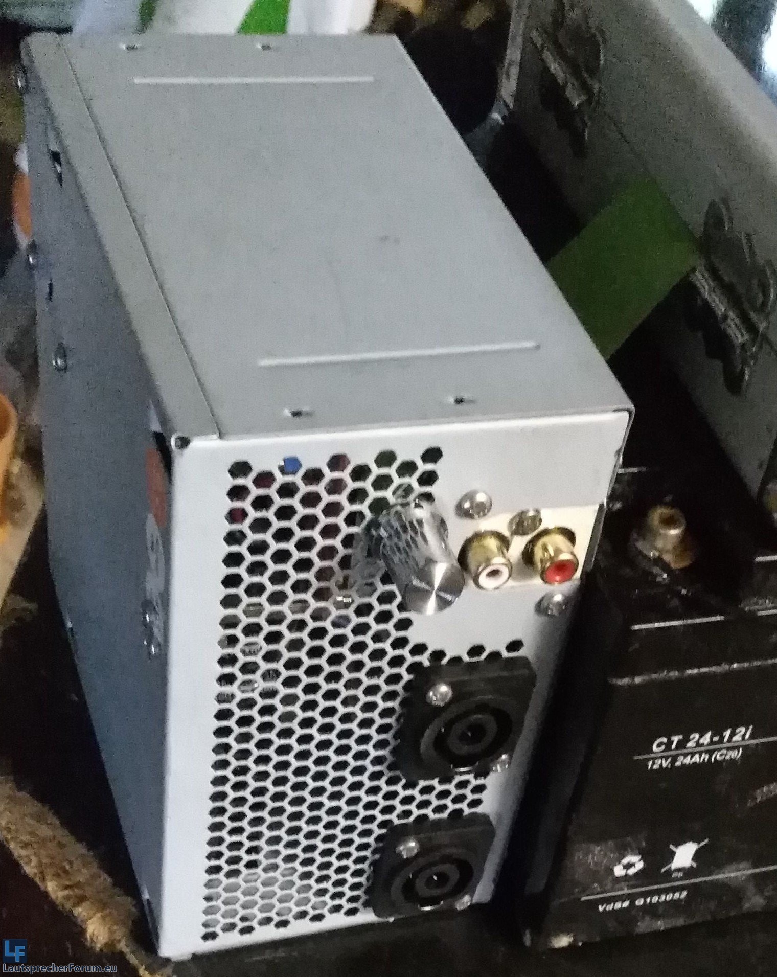

Beim Basteln ist mir ein defekter PC aufgefallen. Siehe da, ein altes ATX-Netzteil passt perfekt als Gehäuse für die Komponenten.
(Der Step-Down auf dem KK hat so viel Störung gemacht, dass ein 78l05 ihn ersetzt hat)
Aktuell werkelt nur ein TDA8954 im Gehäuse. Der Zweite kam leider defekt.
Das Gehäuse hat noch 2 Speakons, Schalter und schraubbare DC-Verbinder bekommen. Leider hab ich vom fertigen Aufbau kein Foto zur Hand. Das Wondom DSP ist ein geniales Gerät! Wenn man die korrekte, etwas zufällig erscheinende Reihenfolge einhält, klappt die Verbindung immer.
Programmer an den PC (bei mir USB 3.0) -> DSP mit 5 V einschalten -> Prgrammer und DSP verbinden->freudig Parameter live ändern und das Resultat hören.
Nächste Woche wird das Ding bei Rock am Ring ausgiebig getestet. Die Tests haben sich bis jetzt auf max. 2h beschränkt. Ich bin sehr zufrieden mit dem Klang und der Leistung, da geht einiges. Leistungsaufnahme bei Vollast sind im mittel 40 W. Mit Crest sollte die Impulsleistung bei 80 W/Kanal@8 Ohm liegen Messungen folgen...
Der Eingangsstrom ist im Wandler (Sperrwandler mit symetrischen 39 V) auf 6 A begrenzt. Weiter sichert eine träge 6,7 A Sicherung vor Fehlbedienung. Weiter hat die Leistungselektronik Unterspannungs, sowie Verpolungsschutz. Also perfekte Schutzeinrichtungen für Festivals Das Teil taktet relativ hoch, so bleibt auch eine Einkopplung auf den Ausgang aus. Einzig der Lüfter sorgt für Störgeräusche. Hier ist mir noch nicht ganz klar, wie ich diese (wirklich leisen) Störungen filtern kann.
In Zukunft steht noch die Integration von Bluetooth an den DSP an. Evtl macht mir aber das Metallgehäuse einen Strich durch die Rechnung.
Natürlich kommt auch noch der Ausbau zum 4-Kanäler
Kritik, Lob und Fragen? Gerne!
edit: Hab doch noch eins gefunden. Die Qualität ist schlecht bis nicht vorhanden. edit2: Gesamtkosten liegen bei 50€ + 20€ Prgrammierschnittstelle. Zum 4-Kanaligen kommen dann nochmal ca 20€ drauf.
