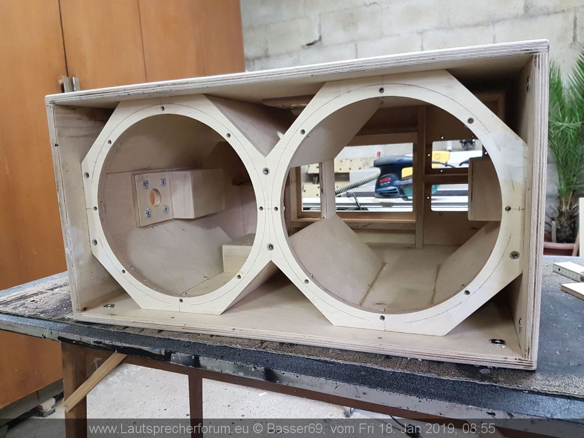

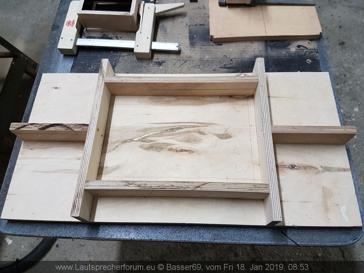

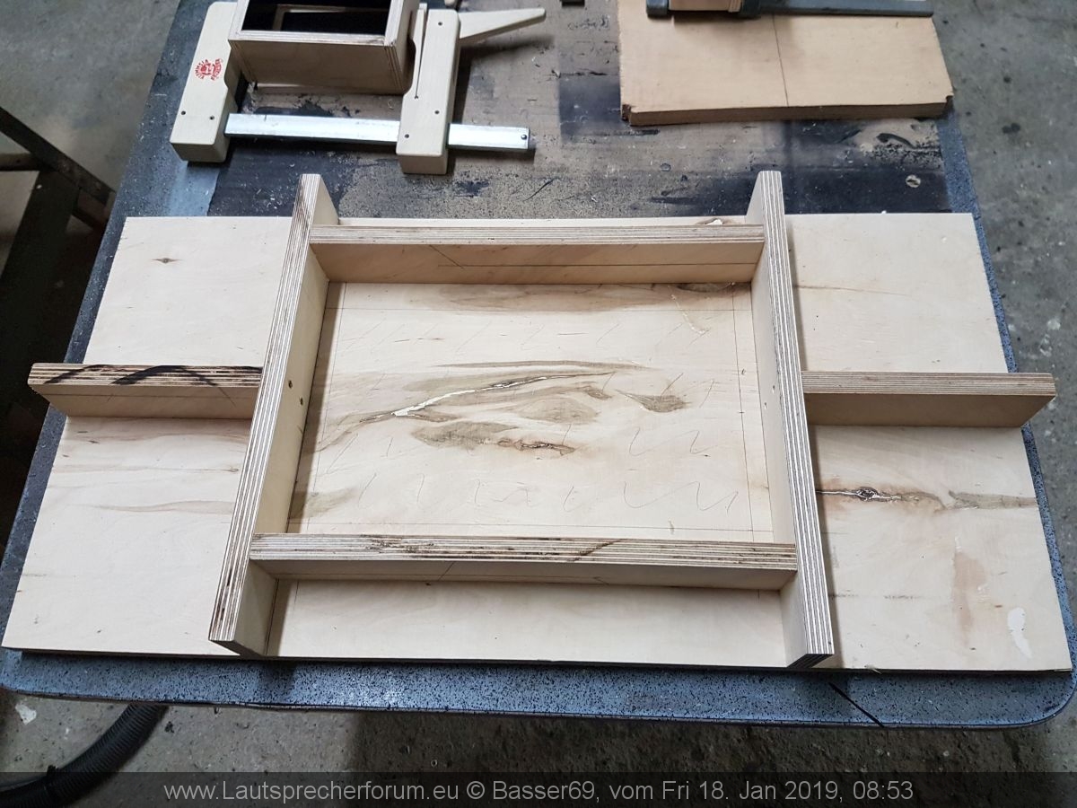

Heute ist mein LF-sub212W mit dem Sanway Aktivmodul D3 2.1 fertig geworden.
Einen kompletten Baubericht will ich mir hier sparen, weil es für den Sub ja schon einige gibt. Nur so viel, das Gehäuse habe ich um 2 cm tiefer gestaltet um das Volumen für das Modul auszugleichen und die Versteifung der Rückwand sieht etwas anders aus.
Versteifung Rückwand
Innen
Innen

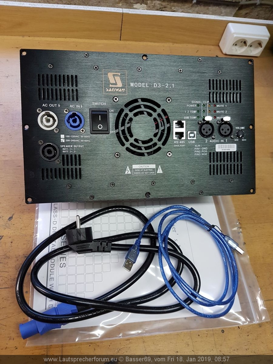

Sanway D3 2.1 Lieferumfang
Modul und Terminals eingebaut
Bei einem Terminal sind die Anschlüsse für 2 Topteile (muss ich noch Beschriften), bei dem Anderen ist ein zusätzlicher Anschluß für einen 2ten Sub sowie ein Umschalter zwischen 4 und 16 Ohm drin.

Die Lieferzeit des Moduls und einer FP6000Q war bei nur 11 Tagen! :toptop:
Heute wird noch die Software zum Einstellen des Moduls installiert und dann mal ein wenig ausprobiert :D . Leider fehlen mir noch die Topteile (geplant sind hier die BLL8, die hoffentlich bald kommen). Evtl. hole ich die JM-sat12 aus dem Lager, mal sehen...
